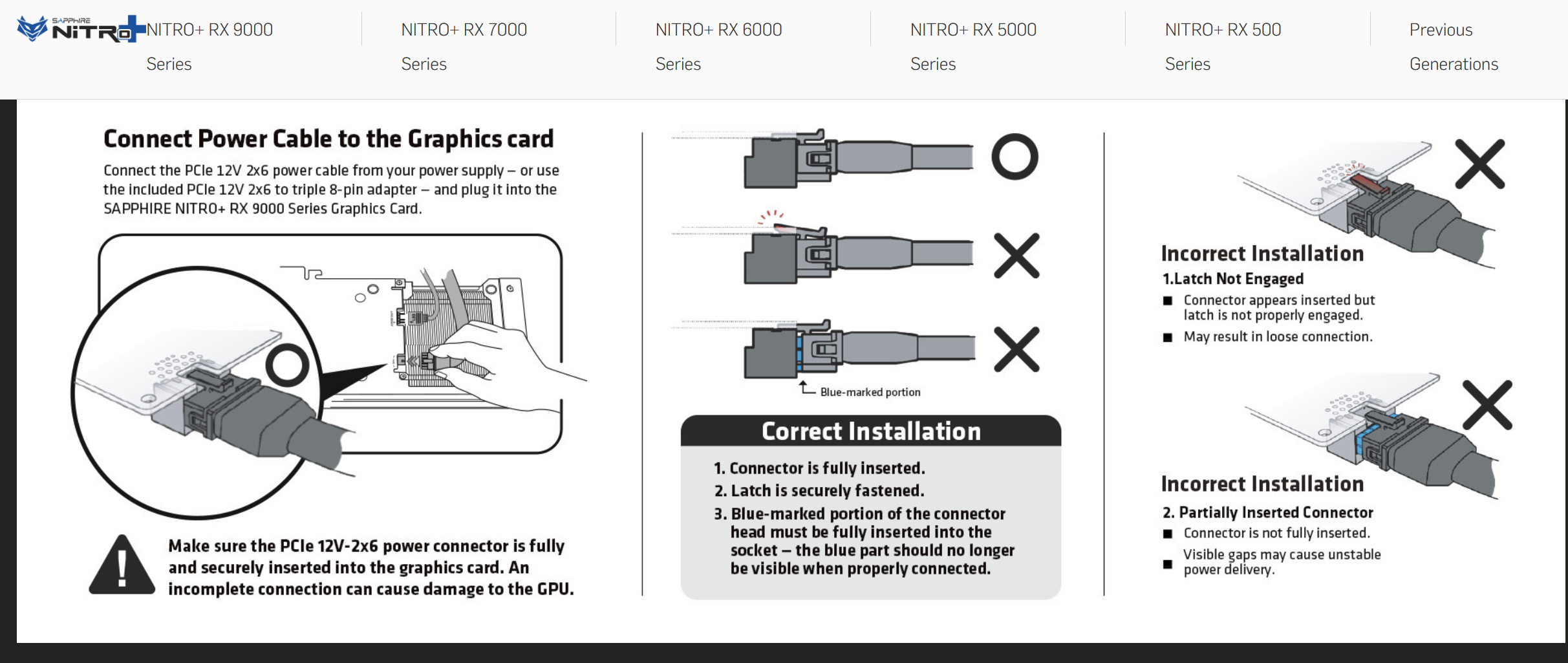

Safir radi svoje adaptere koji su izgleda losiji nego sto nvidija pravi!
Nema sanse da plane nvidija na 350w, treba joj preko 400w da izgori konektor.
11.251
7.142
Neznam što nisu lepo udarili dva 8pinca sa po 4 power+4 GND i i robusnost starog 8pinca(3power) i cao zdravo...Radio bi za sve pare

Ovo slike nitro 500 serije mozeš i na pola da gurneš 8pin i nece se ništa upaliti. :)Velika površina i kontakt je na tim pinovima.
kobajagi je bolje resen dizajn nego kod nvdije...
oba su gomna u sustini...

Nista se to ne bi desavalo da ne stede na bakru...
11.251
7.142
Nije ovde problem debljina žice već kontakt.
8.375
2.921
to se podrazumeva, ali su oni gadjali da stave bakra kolko minimalno mora pa se to naravno vise greje nego kad ima vise nego sto treba...

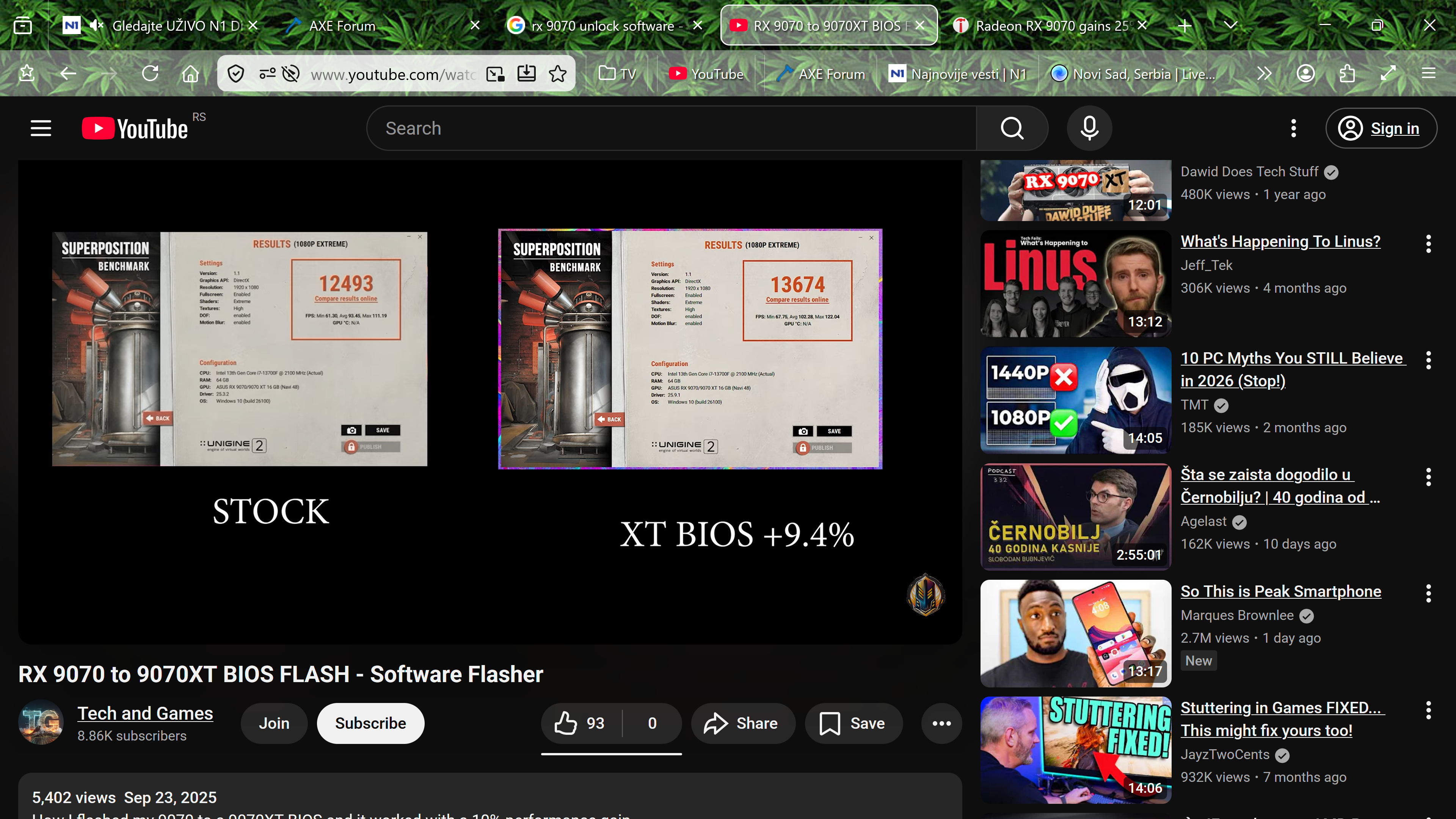

izbacili su softver za flesovanje 9070 u xt, ali mislim da se ne isplati. po ovim rezultatima bolje je zategnuti 9070 u adrenalinu nego rizikovati flesovanjem.

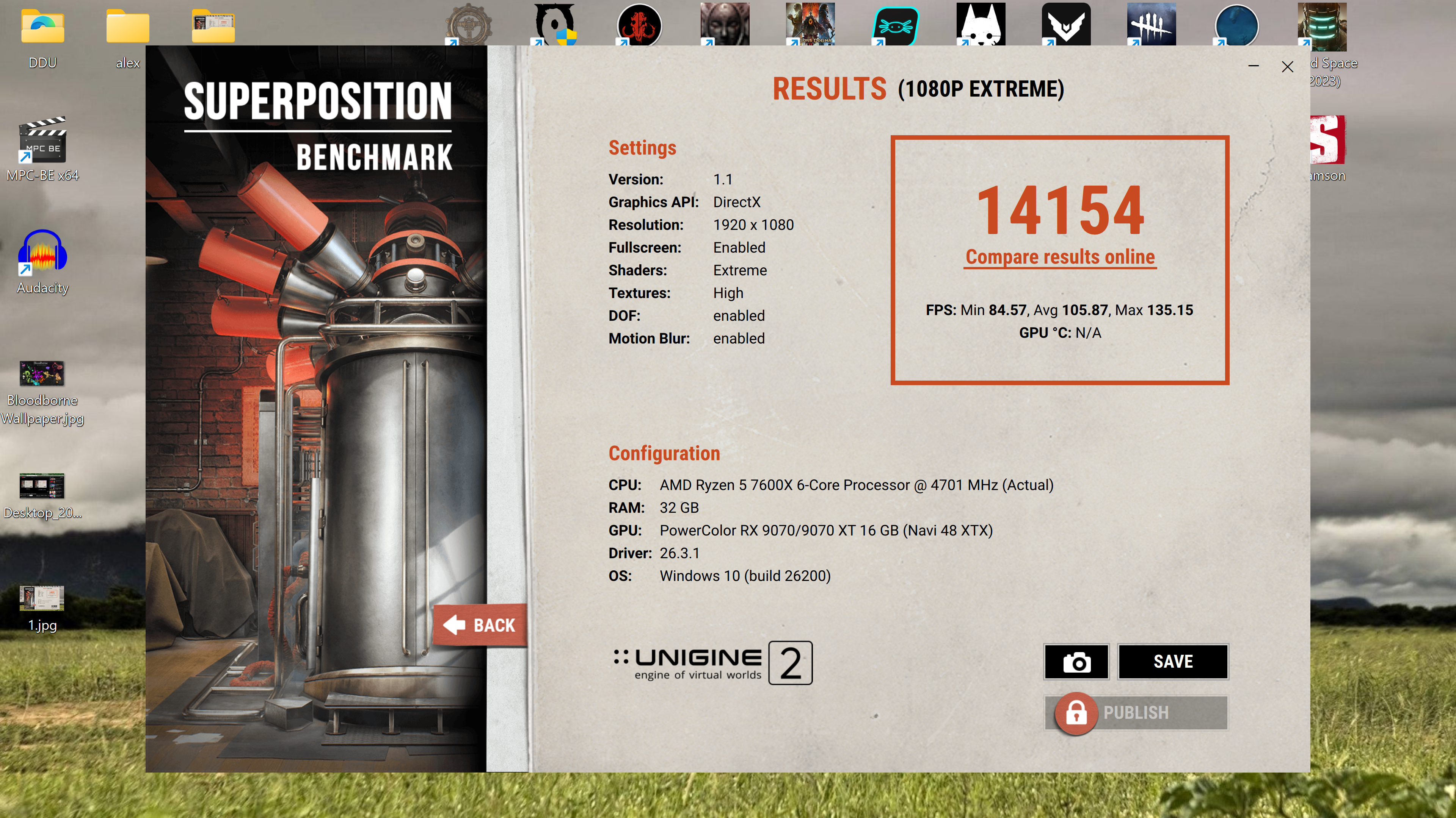

prva slika su rezultati stock i flesovane u XT , druga je uv u adrenalinu i power limit +10

Generalno ne isplati se zezati se sa flesovanjem...
Mislim da smo absolvirali ovde vec u temi - 9070 (non-oc), malo bolji model sa 3 venta, odnosno hladjenjem od 9070xt, UV+blagi oc i to je to... Em hladna, em potrosnja manja a raster perfomanse vs XT modeli nece se ni primetiti osim u sintetici... I naravno ako zelis da vozis RT...
Generalno gledajuci ja sam uzeo moju XFX mrcinu samo zbog male razlike u ceni i dodatne garancije, inace bih bolje prosao non-xt modelom sto se potrosnje i gabarita tice.

Isprobavao sam jutros par varijanti, na istom naponu, 220W i 250W razlika je 2.5%. Sa 103 na 106 FPS. Pretpostavljam da bi bila još manja sa 250W na 280 zbog veće temperature. Tako da i nije neka korist.
Najveću razliku pravi spuštanje napona. Sa -100mV u odnosu na default napon dobija se preko 15% bez pomeranja power limita.

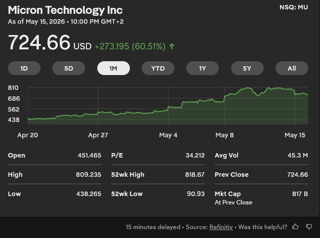

Btw negde procitah da memorijskom kartelu (micron, samsung & hynix) fino popadale akcije prethodnih mesec dana...
Mozda dodje do stabilizacije komponenti na PC trzistu do kraja godine i samim tim budu normalne cene da se sklopi nesto... (ostaje da se nadamo)

... Padaju kazes...
