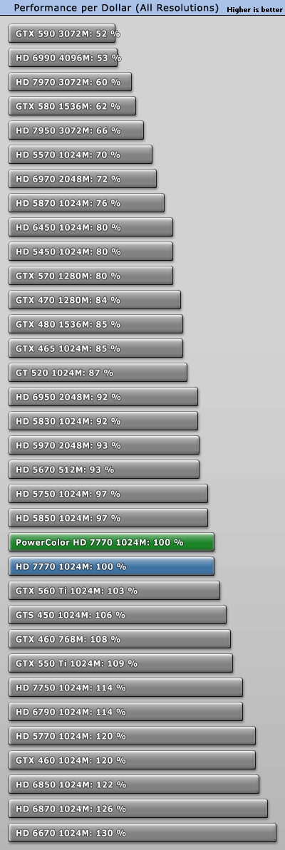

Pricam od 7770 i 7750 ne o 79xx seriji kao sto i naziv threada sugerise.
GTX 560 - 170$
7700 - 160$
560 je znacajno brza kartica.
GTX 550 Ti - 120$
7750 - 110$
550 Ti je neznatno brza kartica.
http://www.hardwarecanucks.com/forum/hardware-canucks-reviews/51543-amd-radeon-hd-7770-hd-7750-review-16.html
Unfortunately for AMD, money talks these days and gamers who care about framerates will understandably overlook the HD 7770 since there are comparably priced cards which outperform it by significant margins.
No posto smo zakljucili da nema konkurencije, good luck.

Pa i ja sam prvo spomenuo koje bi mogle biti konkurentne sa 7770... Svako normalan sada navija za nvidiu i nadam se da ce uspeti da naprave prave konkurentne cipove. Ako bude nekih vecih obaranja cena 500 serije, to moze da nagovesti da su uspeli.
edit:
GTX 560 - 170$
7700 - 160$
560 je brza kartica.
GTX 550 Ti - 120$
7750 - 110$
550 Ti je brza kartica.
^...na obe varijante treba dodati za napajanje, jer gtx560 trosi kao 6950, a gtx550ti vise od 6850. Naravno ako neko vec ima jako napajanje, ali vecina kupaca ovog segmenta to nema... Oni koji sastavljaju novu konfu moraju i to da uracunaju u trosak.
Evo moj primer. Imam 500W napajanje i za upgrade na gtx560 moram dati 160e za karticu i jos da dodam za napajanje od 550-600W tj. 20-30e, ako uspem da uvaljam ovo ... ili da uzmem 7770 za 140e i ne diram napajanje. Naravno, sada bih najpre isao na 6850 bez menjanja napajanja.

159$ za 7700 i 180$ za 560, sudeci po clanku. 13% skuplja kartica koja daje 26% bolje performanse.
560 u piku trosi celih 48W vise. Smak sveta, je treba napajanje jace od 500W.
Sta je sledeci argument? Watt/$ ? Ili je 20$ previse velika razlika pa da se kaze da nema konkurencije?

Takodje, u Pravu je Uruk, onaj ko gleda karte sa manjom potrosnjom nece bas imati dilemu izmedju 7770 i GTX560.
Istina je da je nV sa svojim 560, 570 i 580 kartama (kao i AMD sa svojim starim) i dalje konkurentna u sredini. I dalje su to sve DX11 karte, nema nekih bitnijih novih feature-a. Jeste da je potrosnja malo veca, ali kad se vec predje na vise od jednog 6pin onda realno i nema neke veze. Tu se samo gleda bang for the buck.
Bas zato i mislim da ja AMD krenuo sa najjacom kartom koja nema konkurenciju, pa moze da divlja, pa sad onda krenuo sa nizom klasom, koja je takodje van fokusa nVidije, a tek na kraju ce da izbaci 7850/70 karte koje ceka najzesca konkurencija u vidu vec postojecih karata.
...po meni jeste, jer je za mene konkurencija kada sa takmicim sa nekim... trudim se da ga preteknem i profitiram, a ovde to ne postoji. Da Nv spusti cenu i pretekne amd za tih 20$, amd moze opet nize i stalno ce biti bolji za 20$ jer ima duplo manji cip, tj. manje troskova u proizvodnji. Kada nv izbaci manji cip onda se moze reci da ce biti prave konkurencije.... ovo mi vise lici na mucenje i nadam se da nece biti nekih tezih posledica za Nv.

ok, hajde ovako. HD 7770 nema adekvatnu konkurenciju u vidu nVidia karti 6xx serije i zato je cena takva kakva jeste trenutno.

Pa dobro, da li ti kupujes seriju ili proizvod X koji za Y novcanih jedinica daje adekvatne performanse koje ti trebaju? Po toj logici konkurencija nikada ne bi postojala jer tesko mozes naterati dve firme da istovremeno izbacuju nove proizvode.

Pocetna cena 7770 je u UK bila 100 funti da bi posle prvog dana prodaje skocila na 130 jer nisu mogli sa kolicinama da isprate potraznju. ;)
Ima na forumu sa onog testa koji sam postavio....
Dakle splasnuce te cene vremenom sigurno i onda ce biti fina kupovina. Ali nema dileme da sada nema sta da trazi pored ovakvih cena za 6850, 460...

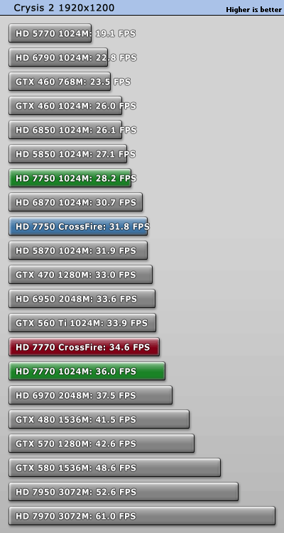

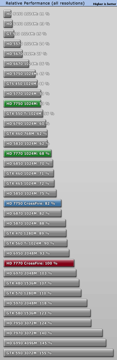

^ nisi ti nesto dobro video... slabije je od 6970, a 7950 je skoro duplo jaca.
Currently, two HD 7770 cards would set you back by at least $318, while two HD 7750s will cost you exactly $100 less, at $218. The HD 7770 sits right in the middle of single HD 6950 2 GB, which costs as low as $259, and the $349 HD 6970
...ovde je najbolje ici na jednu 6950, IMO.

^ u jednoj igri..
2.684
2.233
u jednoj igri..
^ ne znam kako su sumirali ovakav rezultat kada stvarno u vecini igara pokazuje da je blize 7950..

^ to ti kazem.. AMD preporucuje cenu od 120e za jednu HD 7770, kazemo da ce kod nas da kosta 130e x 2 = 260e znaci za taj novac mozes uzeti HD 6950 koja ima skoro isti performans kao 2x HD 7770 u Crysis 2 ali u recimo Battlefeild 3, HD 7770 u CF ima 51fps u Full HD dok HD 6950 ima 37fps + na to dodas da 2x HD7770 trosi 131W u CF dok HD 6950 oko 200W...
To i jeste problem tih Techpowerup testova, razlike im nisu realne uopste jer verovatno je izbor igara takav da testiraju nesto sto uopste nije pogodno za testiranje GPU-a pa sve karte u nekoj igri izbace slican rezultati onda se prosek umanji mnogo na kraju iako u vecini slucajeva je drugacija situacija...
Plus kod CF moze biti problem da u nekoj igri ne skalria toliko dobro, i onda na kraju prosek ispadne manji nego sto jeste, izgleda da je u igrama koje dobro skaliraju HD 7770 Crossfire tu negde ili blizu HD 7950.
