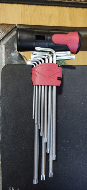

Mislim da su OK za neku povremenu upotrebu, definitivno su bolji od onih kineza koji su baš jednokratni.
Ali opet neka srednja klasa ovakvog seta (Proxxon) izađe 20-tak eur, Wera ide i oko 30eur.
Edit: Ovakve nikako ne uzimati, baaaš teško đubre:
Je l' ima (za parkside) deklaracija, je l' piše zemlja proizvodnje?
