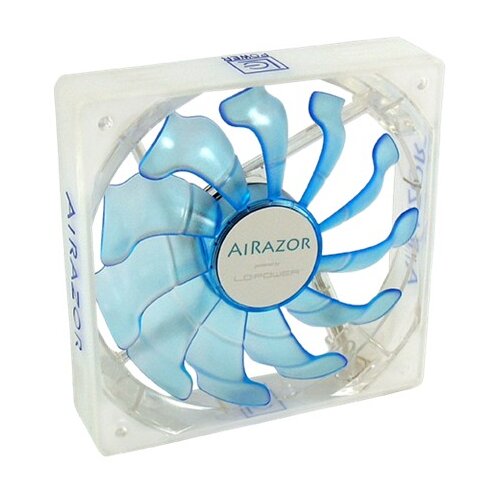

Gde uzeti ovaj splitter posto mi maticna asrock b450m hdv ima samo 2 konektora, pa mi treba za 5 ventilatora?

Traži na kp 4-pins pwm cpu cooling fan splitter.

Ahaa, po to je isto, samo mi je bitno da svi isto rade, i da ide full speed. Kontaktirao sam prodavca, nadam se da ima na stanju. Hvala puno

Kako to misliš: full speed?
Moraš da proveriš koja je jačina struje propisana za te ventilatore.

Pa da obrtaji idu na max. E sto se struje tice, zanima me koliko moze po konektoru?

Aha!? A možeš li da postaviš sliku tog 4 pin konektora na ventilatoru, možda je rešenje lakše nego što izgleda. :)

Nisam jos uzeo, planiram ove da uzmem
Ako mislis da spojim molexima, nema molex prikljucak

Tako je! Ako hoćeš maksimalnu brzinu ventilator ne moraš da priključuješ na 3/4 pin konektor na ploču, možeš i na sata ili molex strujni konektor. Postoje i adapteri sa sata/molex na 3 pin za ventilator.
Koristeći onaj splitter možda (jer zavisi od mogućnosti bios-a) možeš da ih podesiš da se okreću najvećom brzinom. Ako ne postoji, samo "podgrevaj" cpu.
Takođe, kroz konektor na matičnoj ploči ne bi trebalo "vući" više od 1 ampera struje. Na svakom ventilatoru je navedena struja koju može povući. Jačina struje se sabira. Lično ne bih opteretio jedan konektor sa više od ukupno 0,8 A.
Zbog toga, a i zbog tvog zahteva da se ventilatori okreću najvećom brzinom mislim da je sata/molex bolje rešenje.
S druge strane, mogao bi zažaliti zbog buke (ne zbog promaje) koju će tih 5 elisa stvarati. Još ako se tome pridruže sitni i oni drugi nedostaci kod izrade kućišta...
Vredi napomenuti da, ako ne uspeš sa pwm spliterom da rešiš, laakše ćeš ga prodati nego molex/sata adaptere.

Ovde pise da vuce 0.17A(max) x 5 = 0.85A
A sto se tice molex sata, na koji nacin se povezuje sa 4pin konektorom?
Sto se tice buke, ovi prave buku od 14,6 dB(A), a trenutni ms 19,8, imam 3 kom i nije glasno. Mislim da ce ovi koje kupim ili biti tisi ili jednako praviti buku kao ova 3 sto imam, zato sto ih je 5.

A to da, ja kucam sata molex adapter izbacuje mi za HDD kabl, reko mozda postoji nesto :D
Kontam da cu da uzmem taj privremeno ako ne nadjem onaj 4pin splitter , pa cu da narucim od kineza, a ovaj cu da koristim dok ne stigne. Hvala ti.
Mislis da ce ici full speed sa njim ili ce pak ici na min?

@woxer : poslednji put sam neprecizno napisao, sad sam ispravio.
Ili je sata, ili je molex. Kako ko više voli i kako mu odgovara. Mislim da sam video neka napajanja koja dolaze bez molex konektora.

Treba videti ,jer u dosta slucaja je Molex-2x5V i 2x12V.... A slika je mozda samo ilustracija.
Vidim da ih ima raznih, pitao sa na dva mesta, da li je svaki kabel 12v? Videcu, ako uzmem, provericu unimerom, pa ako nije ide negativna :D

Prodajes? Na koji nacin se menjaju brzine, sa ovim prekidacem? Cekaj ovaj je za 3pin-a?

Da,sa prekidacem (low,off,high) sa druge strane ima 3M onaj krc da zalepis negde. Ne prodajem,ne vredi tol'ko,da ... mozda ce mi dobro doci. Uzmi od lika koji sam linkovao,ili mozda ima ih jos na netu.

Ali ovaj je 3 pina, zar moze i 4 pina na njega?

Mozes da kacis i 4 pinski,samo sto regulacija ide "mehanicki" a ne preko pwm. Kad nakacis 4 pinski vent,onda 4-ti pin "visi",posto nema potrebu za pwm pin.
Ako hoces preko pwm to ti je ovaj. ...teoretski

Da ali treba pogotiti kako ubosti, citao sam negde o tome

Nema sta pogoditi,kad zato ima onu "vodilicu" da ne moze kako drugcije..
