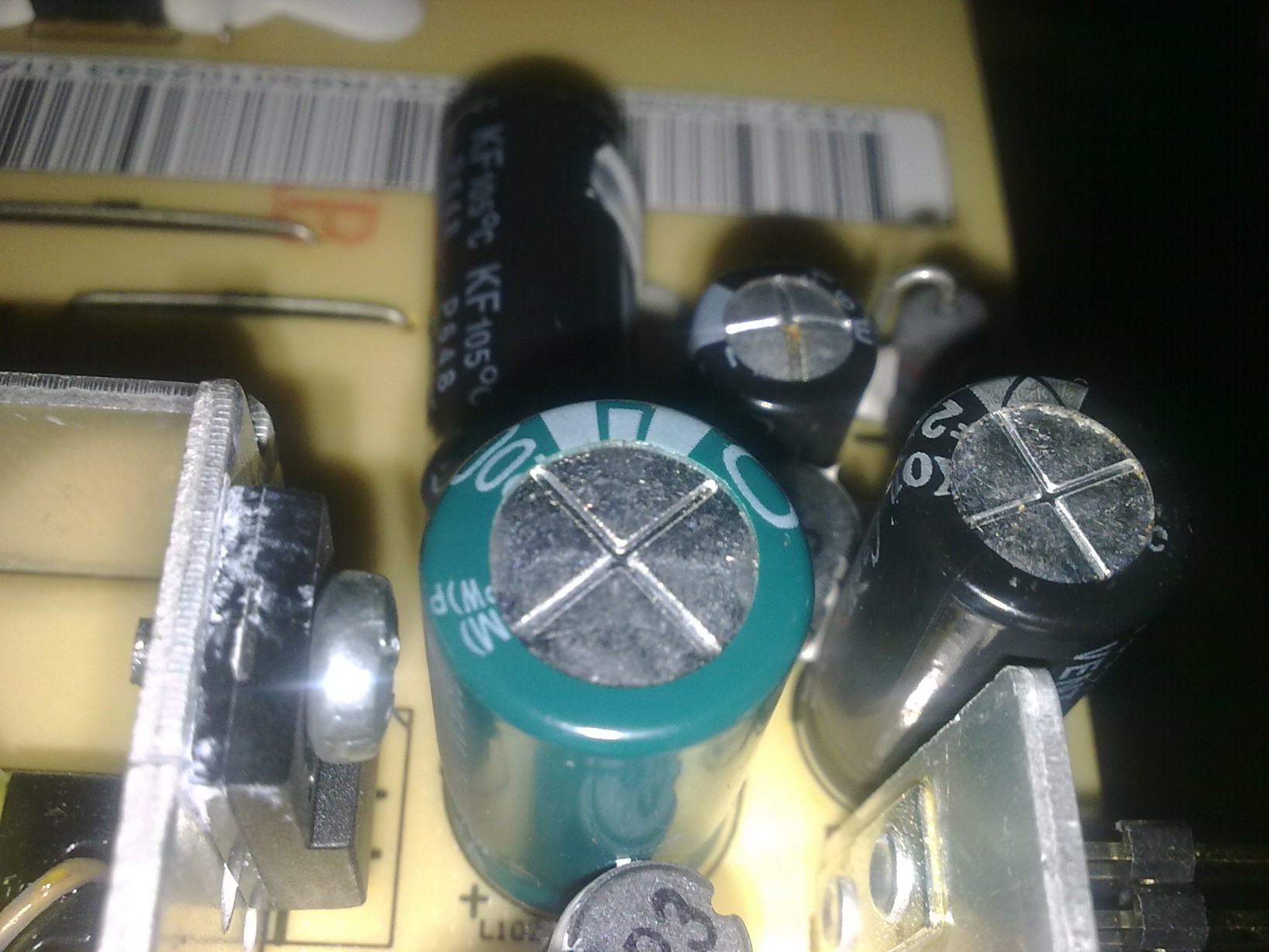

Eto napokon posle ~2.5 godine i moj viewsonic je poceo da zeza:cool:
Ima cuveni problem nepaljena ili kad se ukljuci slika se pojavi i odma nestane.
Takodje, cesto nezeli da se vrati iz monitor off moda nego samo stoji blank a lampica gori plavo kao da se vratio.
Posto je internet "keva" nasao sam sta mu je najverovatnije a to je problem sa kondenzatorima u napajanju.To je "kazu" cest problem kod ovih monitora i pitanje je samo kada ce kondenz da prestane da radi ili da pocne da zeza;)
Mene intresuje sta je vas savet drugari posto nisam bas nesto umeshan sa sitnijim lemljenjem a i nemam kvalitetnu lemilicu tj. da li ima neka dobra dusha da mi pomogne oko toga...
Castio bi naravno neku pljeskavicu,kocu... sta god vec i da se malo druzimo:D
Tnx
ps. U attachu se vidi sta zeza kod njih(nije moj monitor otvoren josh:P )
6.541

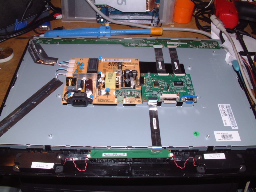

Evo posto sam otvorio doticni monitor i otkrio dve anomalije moze li mi ko reci sta je najbolje da se uradi sa tim?Tnx
U attachmentu se vidi problem:(
Na prvoj slici je kondenzator koji je nabubrio na vrhu...(ovaj gordnji koji nije u fokusu)
Na druge dve slike je "neki optokapler" valjda koji je poceo da se topi sa zadnje strane ploche:(
Ako neko ima dobrog elektrichara-koji nedere molio bih za preporuku.

Posto sam ocigledno sam svoj majstor,zamenio sam kondenzatore pa cu sutra videti dal radi;)

Takav servis je minimum 15-20€ ali ako znaš šta je kvar to bi mogao i neko odavde da sredi, evo ja sam promenio gomilu kondenzatora sa raznim lemilicama i napokon imam pravi alat sa kojim je to ili neki vmod "mačiji kašalj".
Ako se odlučiš na servisera ja ne znam za boljeg od Cika Pere a mnoge sam upoznao. Ima i jedan u Nušićevoj, preko puta Grinet kafe, dole u podrumu, dosta je korektan momak samo nisam siguran da zna šta zna i Cika Pera.
Inače, ja sam imao maler kad sam kupio sadašnjim monitor, imao je takav kvar da se nije vraćao iz "stendbaj"-a, i zamenili su mi za drugi. Iz tog iskustva oću da kažem da ne verujem da je tako jednostavna popravka (zameniti kondenzator).

Job done,zamenio i radi:)Me very happy:)Tnx Supere;)
Cena:60 din:banana:
