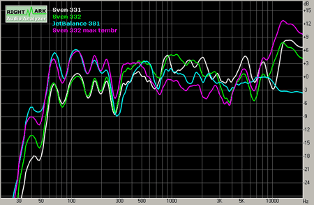

Evo i frequency response dijagrama koji su dobili Rusi i na kome se vidi da zvucnici sviraju do 60-70 Hz.
Ipak, pomislio sam zasto bacati 9000 hiljada ako ne moram i prvo sam kupio samo AF31. Cim sam dosao kuci i montirao sve, poslusao par stvari, shvatio sam da je kupovina subwoofera neminovna jer cak i u kombinaciji sa slabasnim wooferom od TMN1 zvucnici su zvucali dosta bolje nego samostalno. Nazalost woofercic nije mogao da isprati zvucnike na jacim glasnocama i morao sam da se isprsim za nesto jace. Posto je izbor subwoofera kod nas jos gori nego kad su u pitanju zvucnici nisam imao nekog izbora i kupio sam AS21.
