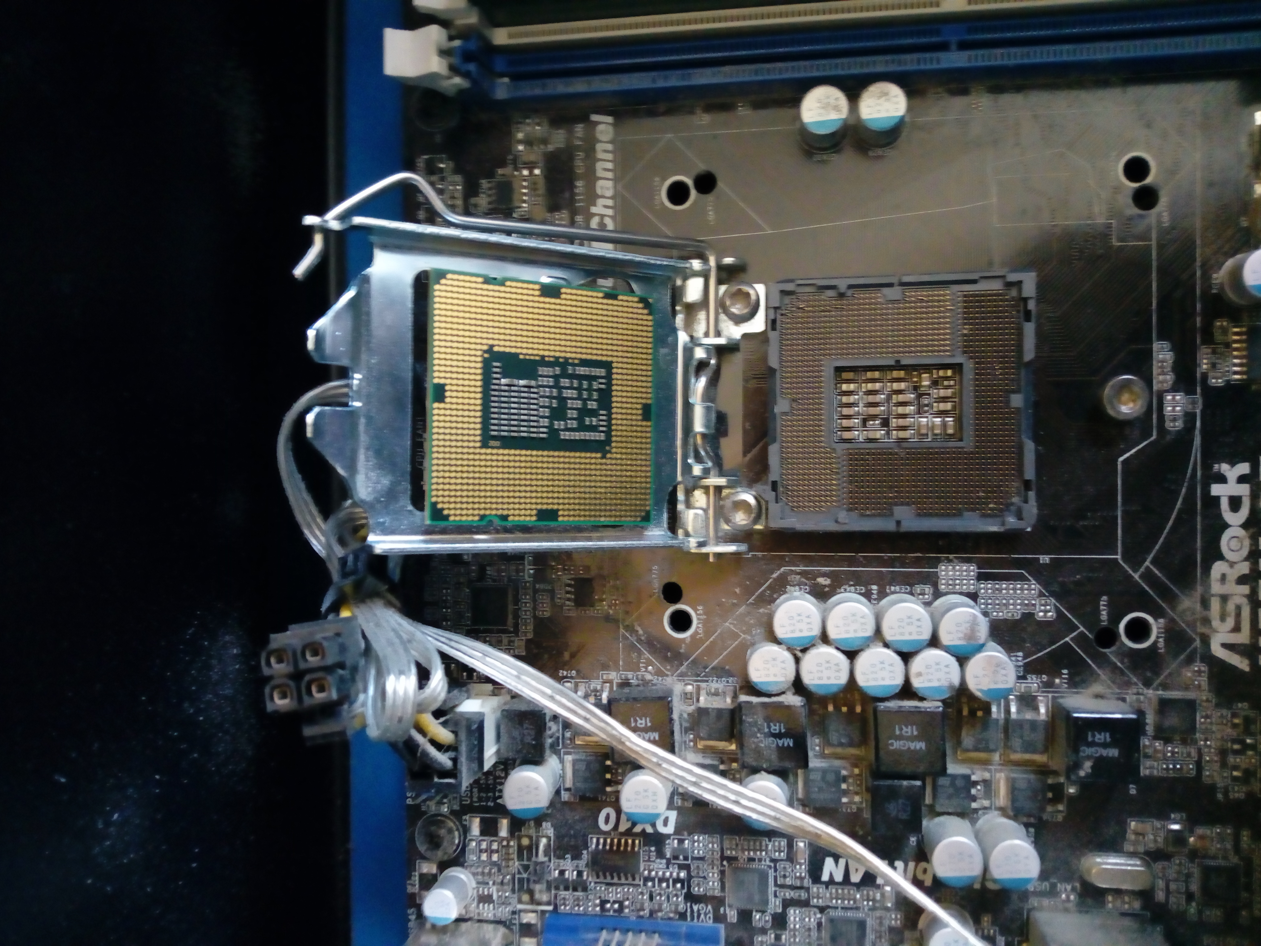

Zdravo svima.
Kupio sam polovan racunar koji je trebalo ocistiti sali kada dam ga otvorio procesor se zaglavio na onom kao poglopcu (sto ima samo intel) .
Ne znam da li trebam samo da ga silom izvadim ili mozda i da probam ovako da ga ubacim.

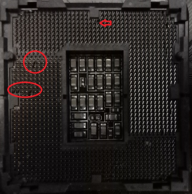

Ne znam koji k.reten je postavljao procesor u socket ali je procesor okrenuo naopako. Znaci neko ko veze nema sa mozgom je sklapao racunar. To se odmah vidi na prvoj slici (najvecoj) CPU je rotiran za 180 stepeni.
Druga stvar ne bih da te razocaravam ali velika je verovatnoca da taj racunar nece raditi jer koliko vidim neki pinovi su osteceni na ploci. Na slici pokazano. Ovde gde je strelica cak mi se cini i da fali jedan pin da je pokidan.
Pogresnom orijentacijom procesora ostecen je socket (leziste) za procesor. Ne bih da mracim daj Boze da gresim ali ja bih rekao da je tako.

To i ja mislim ali ne znam kako da skinem procesor sa socketa jer se bas zaglavio , jedino resenje koje mi pada na pamet je da ga jako pritisnem i ako ispadne ispao je.

Ovo tesko da ce da radi:
31546
Mozda da proba da ispravi iglom polako,ili da vrati od koga je uzeo (ako ga je tako dobio)

Slažem se, ali u ovom slučaju mora Vesić na ploču da stane, jer nije problem do (nepostojećih) pinova na procesoru. :troll:

Nekkliko puta sam bio u prilici da ispravljem iglice na Intelovim soketima i uspelo mi je. Tako da te ništa ne košta da probaš, ali pažljivo i strpljivo.
Druga stvar, ja sam ubeđen da ti računar nije prodat sa pogrešno orijentisanim procesorom, već da si ga sam greškom nakon čišćenja pogrešno orijentisao. Zato probaj da rešiš problem, pa se ubuduće trudi da učiš na tuđim greškama.

Pa ti si još veći belaj napravio time što si vratio procesor u ispravan položaj u neispravan socket, jer si time one krive pinove samo dodatno pokrivio...
Nosi eventualno u Duokom (ako si iz BG-a) da probaju da ti to isprave. Druga solucija je pravac kanta za đubre.

OVaj, pre nego sto se podigne taj "deo izmedju procesora i kulera" treba osloboditi onu metalnu nozicu koja zakljucava taj "DIPiK" da ne moze da se otvori, i zatim otvoriti taj deo.
Znam da su posle bitke svi generali ali cim sam video sliku u prvom postu odmah sam znao zasto je ostao zaglavljen i zasto su pinovi popusili.
