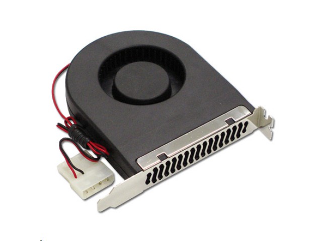

Pasivne se dosta greju i imaju jako loše rešeno hlađenje.
Imaš ventilatore baš za tu namenu ili da zameniš kompletan hladnjak i staviš neki sa ventilatorom.
Žika11
03.10.2016.
123
Intel i5 3550
ASRock B75 Pro 3
8GB DDR3
gomila
Neka rešenja poput ovih
ili ova
