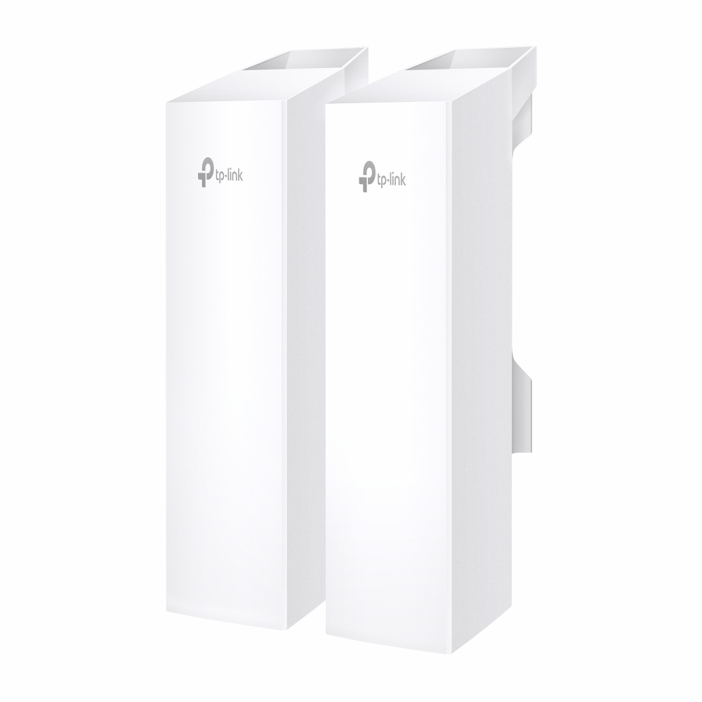

Ne razumem se puno u mreže, ali da li si razmišljao o dva akses pointa, koji "gađaju" jedan drugog, sa usmerenim antenama? Svakako je skuplje rešenje, ali izbegavaš te građevinske radove.
