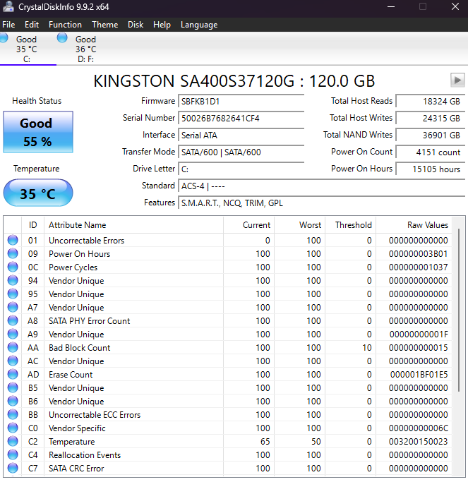

Ovaj mi je glavni :
67388

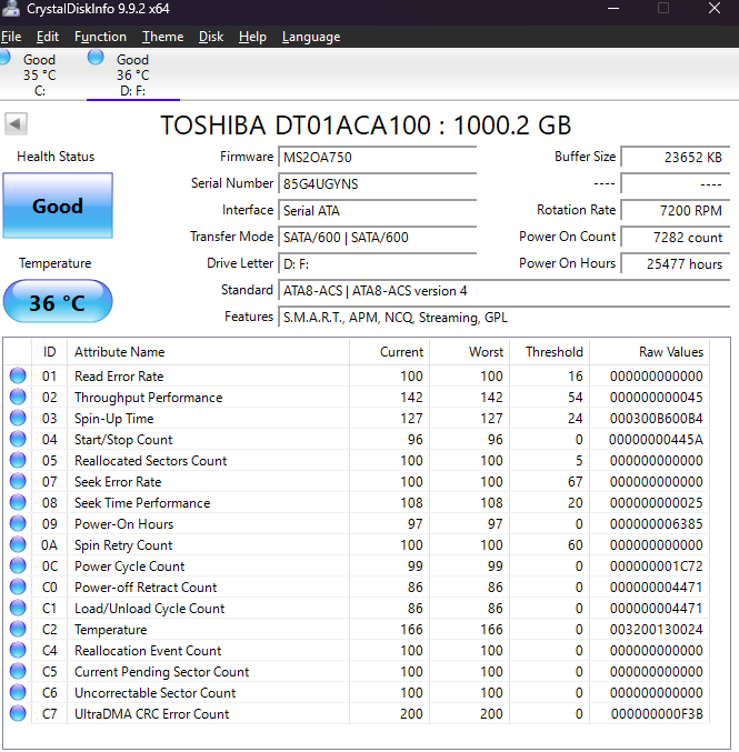

I ovaj HDD :
67389

Koliko je popunjen ssd?

39gb, manje vise na njemu je sistem i par programa, tako da ima jos 70ak gb slobodnih.
Ali mu je upotrebljivost 55 %, a od toga je veći deo zauzet.
Bez obzira šta je uzrok seckanju - razmišljaj o zameni sistemskog diska.
Da bi otklonio sumnju i ako nemaš preko potrebne podatke - isključi kabl za napajanje iz hard diska i sačekaj da vidiš da li će se seckanje ponoviti.

Vazi, hvala na odgovoru. - onda cu, s obzirom da ne smeta toliko u funkcionisanju, sacekati jos malo (pad cena :)) i uzeti novi ssd.

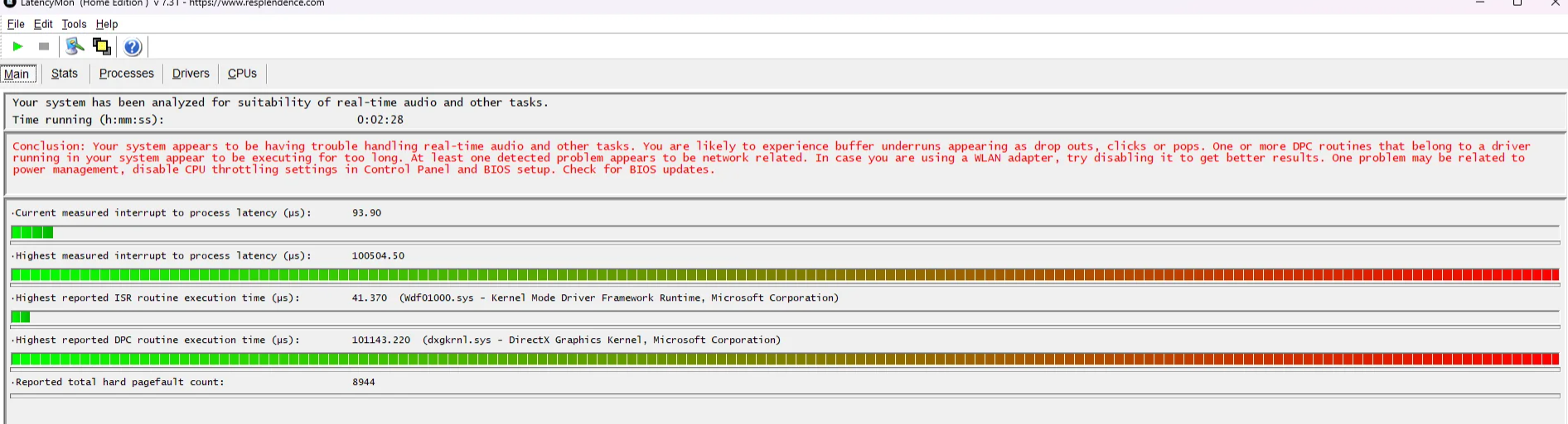

Radio sam testiranje preko LatencyMon programa, ovo su rezultati :
67405

Jako je tesko resiti takav slucaj kad masina radi a secka, latencymoon ne daje jasan odgovor a ti imas dva problema u skrinshotu koji si okacio.
Generalno nepravilno instaliran drajver je uvek uzrok, ali pri tome ne mislim samo na sistemske drajvere vec i na drajvere periferija ili genericke drajvere koje win povuce.
Ja ti predlazem novu instalaciju OS-a, a ako se problem nastavi i sa novim sistemom onda bih morao da se nakacim kod tebe putem anydeska da vidim u cemu je problem.
wdf01000 je uvek vezana za neki imput drajver kod AMD masina, vecinom AMD I2C Controller ili neki USB kontroler.
Za pocetak mozes da probas da deinstaliras mikrosoft gameinput i da vidis kako se masina ponasa!
Imas problem i sa grafickim drajverom, tu bi morao da proveris da nije sistem pregazio zeljeni drajver generickim!
