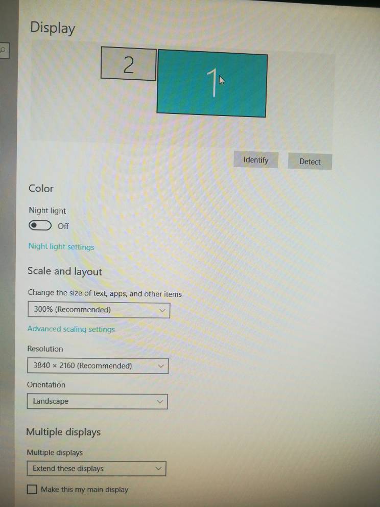

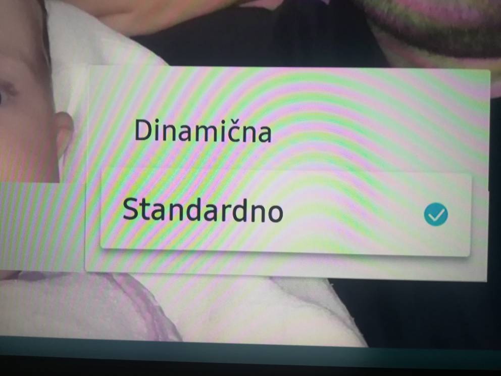

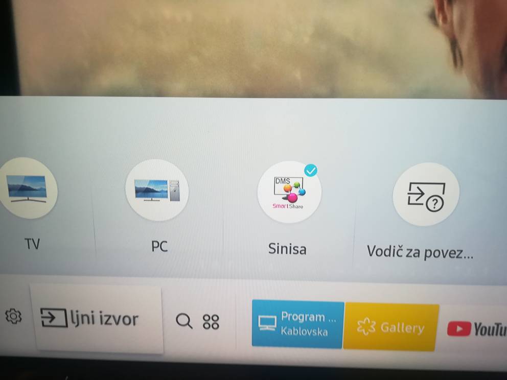

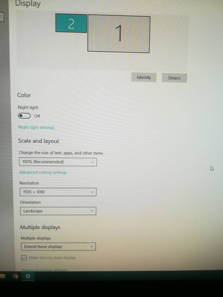

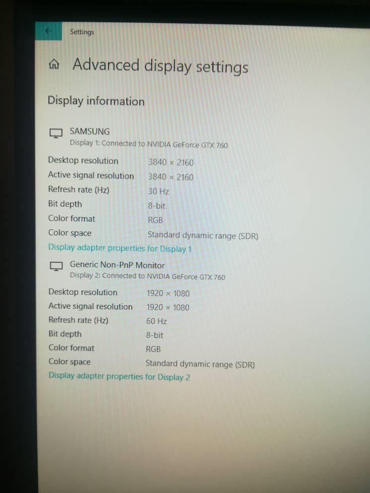

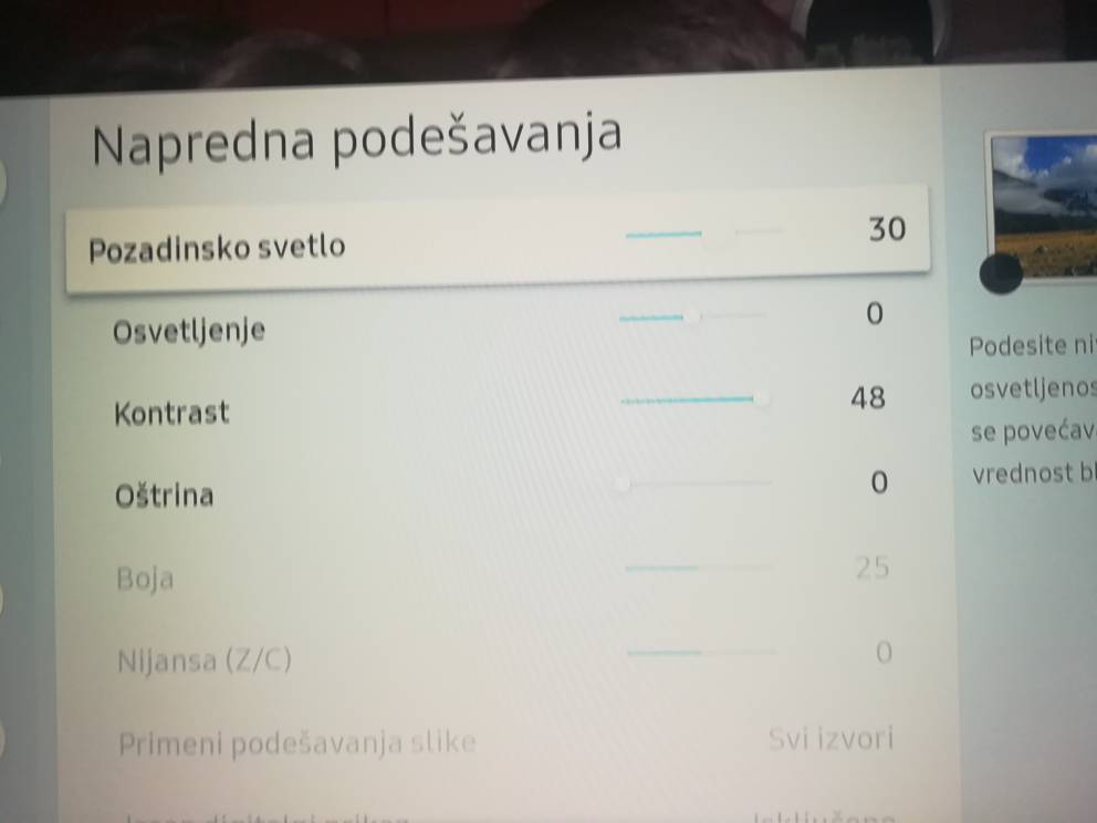

E pa ljudi ovako, juce sam spojio monitor i TV na komp, monitor preko VGA kabla, TV-HDMI. Namera mi je pre svega gledanje filmova, igrice manje vise, ali imam par problemcica pa reko da pitam da li neko ima neku ideju kako resiti. Komp je normalno prepoznao TV i podesio rezoluciju ali mi je 2,3 puta smanjivao rez na monitoru, desavalo se i da pocrne oba ekrana na sekundu pa se vrate. Ja se prvi put bakcem sa ovim stvarima i stvarno ne znam da li treba jos nesto da podesavam. Drugi problem je sto TV kad prebacim da prikazuje sliku sa kompa blokira neka podesavanja za sliku. Ne mogu da pojacam boje a voleo bih zbog filmova. Zasto je tako apsolutno nemam pojma. Onda sam pokusao da pustam film preko Smartshera, sve radi odlicno sem prevoda koji nikako ne mogu da namestim. Ima li tu neka caka, prevod ima isto ime i u istom je folderu kao i film?

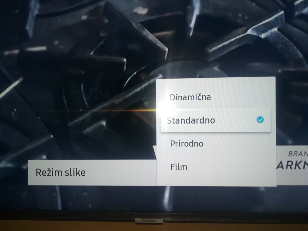

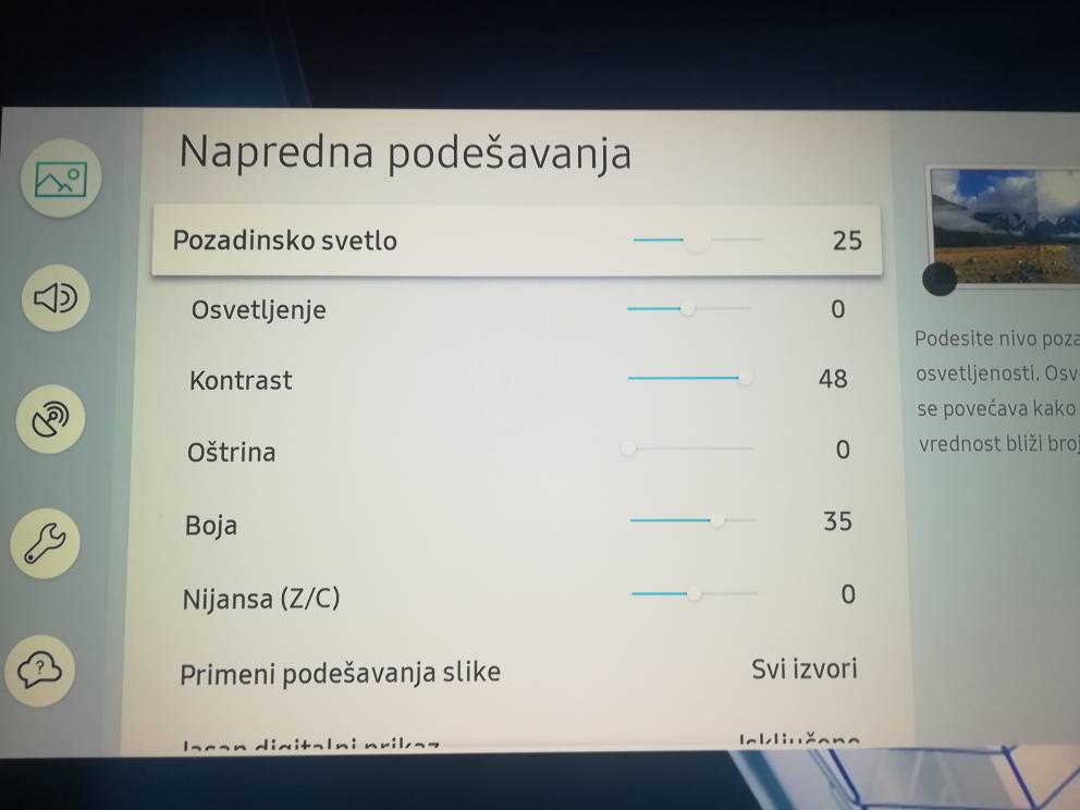

:) Prve 3 su sa kompa, kako komp sta prepoznaje i posto mi to deluje sve normalno nije mi jasno zasto mi nekad sam smanji rezoluciju na monitoru. 4 i 5 su sa televizora kada gledam kablovsku, tada imam sva podesavanja. Sledece dve su kad prebacim izvor da je komp, tada mi blokira neka podesavanja, ne mogu da pojacam boje itd. Nije mi jasno zasto je to tako, mozda neko ima iskustva sa tim. Na poslednjoj se vidi da prepoznaje smartshare, kao sto rekoh ne mogu da pustim prevod. Mozda je neko i to koristio pa zna neku caku kako da sredim. TV je Samsung ue40nu7192uxxh.

Kada gledas preko racunara sam izvor je racunar te se podesavanja za boje mogu podesavati preko drajvera za graficku kartu.Slicno se i meni desilo , kupio sam bukvalno najjeftiniji smart tv 32" i takodje mogu da biram dva do tri genericna moda ali ne mogu ja sam da podesim boje-ostrinu itd kako ja zelim na samom TV-u ali je moguce preko control panela za graficku kartu.
Sto se prevoda tice uglavnom ukoliko skidas prevod sam se prevod preimenuje kao video fajl i u notepad-u sacuva u UTF8 formatu. Ovo sam napisao ukoliko se skida prevod ali zaista ne znam kako radi sa tim smartshare-om.

@Sinisavr Isti problem imam i ja i jedino rješenje je podešavanje na kompu preko nV c-panela. S tim da moj tv ima i HDR za koji ti treba neko mega giga hdmi kablo da bi to radilo. Inače, od posljednjeg win update-a tv ne prihvata podešavanja iz nV c-panela tako da sam sve batalio i odvojiću tv od kompa prvom prilikom i spojiti ga na laptop (preko kog ne mogu da izguram 60Hz u 4K zato što GTX960M može da izgura 60Hz na 4K ali ne i hdmi konektor koji je u 1.4 verziji ali naravno, to se niko nije sjetio napisati u specifikaciji laptopa) i samo gledati filmove i zaboraviti čitavu ovu glupu priču dokle god na tv ne budu ubacivali normalne DP-e...

Sto se tice novijih 4k televizora ako ne zelite da imate probleme sitne prekide cudne boje kad povezete pc sa 4k tv vazan uslov je MARKIRAN HDMI 2.0 PREMIUM KABAL to rjesava sve probleme i začkoljice uvjerio sam se na svom primjeru. Muku sam namucio (vec sam na ovom forumu pisao o tome )dok na kraju nisam uzeo prave original HDMI 2.0 PREMIUM kablove .Promjenio sam nekoliko kablova jer sam bio malo škrt da se odmah opruzim za pravu stvar neko sam kupovao kineske hdmi 2.0 kablove i imao razne probleme dok nisam u razgovoru sa likom sa jednog hrvatskog foruma dobio savjet sta da uzmem do tad sam mislio ma daj nisam lud davati para za hdmi kabal 25 eura kad imas za 5 iste ali to nije tako jest sa 1.4 verzijom kablova i kad ides na 1920x1080 onda moze koji hoces .Kad ides na 4k rezoluciju pc-tv onda se to sve mijenja kabal hdmi 2.0 premium i sve radi kao sat .PROVJERENO
