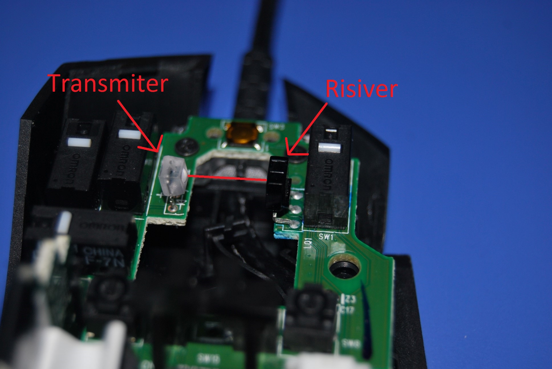

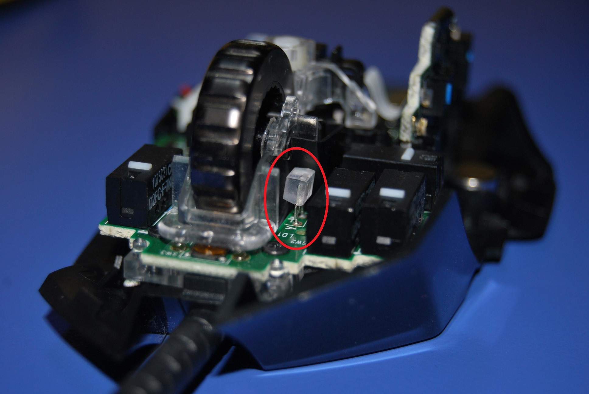

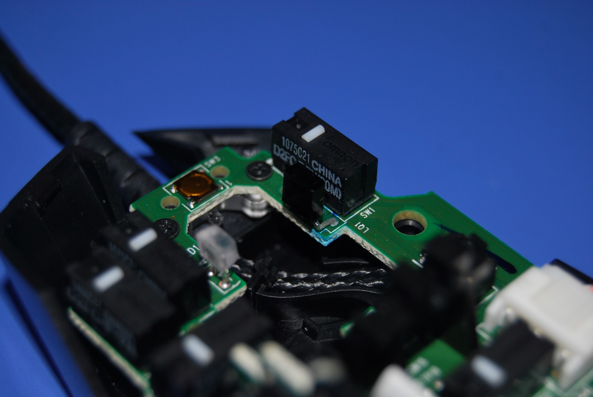

Imam mis G502 vec neko vreme i imao sam problem sa scrollom, ponekad jednostavno nije odreagovao na 1 korak scrollovanja gore ili dole, to se desavalo random, bez pravila, nekada se desi 2 puta u 5 minuta a nekada jednom u 24h, nista strasno ali meni licno malo iritantno..
Danas sam otvorio mis da pogledam sta moze biti problem, pa da pocnemo..
Kao sto mozete videti na slici, IR dioda (Infra Red transmiter) je iskrivljena malo.
Upravo zbog toga sam imao problem, samo sam je ispravio sto sam bolje mogao, jer da bi encoder funkcionisao kako treba IR transmiter i risiver moraju da budu usmereni jedan ka drugom sto idealnije moguce.
Tako jednostavan fix
