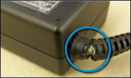

Najverovatnije nesto nije u redu na relaciji adapter-laptop. Po tvom opisu deluje kao da laptop gubi kontakt sa adapterom. Moguce je da je adapter neispravan, moguce je da je kabel od adaptera (deo koji ide prema laptopu) interno ostecen od savijanja na nekom mestu.
Takodje je moguce da je dzek na laptopu gde bodes adapter ostecen. Pogledaj u konektor, treba da izgleda ovako :
Konkretno sa tim plasticnim delom unutra. Taj deo se cesto desi ljudima da se odlomi od cimanja kabla dok je adapter ukljucen. Ako toga nema, treba da se menja dzek.
Takodje obrati paznju na ovakve prelome na krajevima kabla od adaptera :
U krajnjem slucaju, ako je laptop u garanciji, salji ga na servis...
