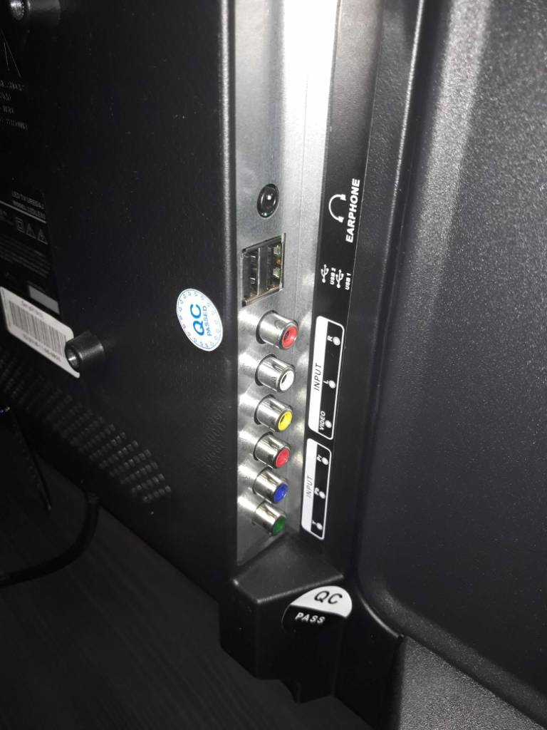

Cao drustvo, treba mi pomoc oko povezivanja zvucnika sa tv-om
Treba mi kabl kako bi povezao ove ulaze sa ovim

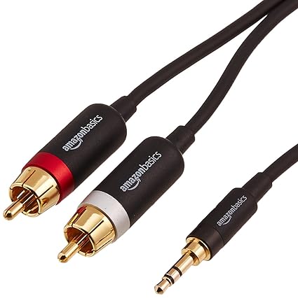

Jedino da kupis ovakav kabl, ima na na svakom cosku po Beogradu, Mikroprinc,Kanibal.Silken etc.
Bodes u prvi gore ulaz-izlaz na oba uredjaja.

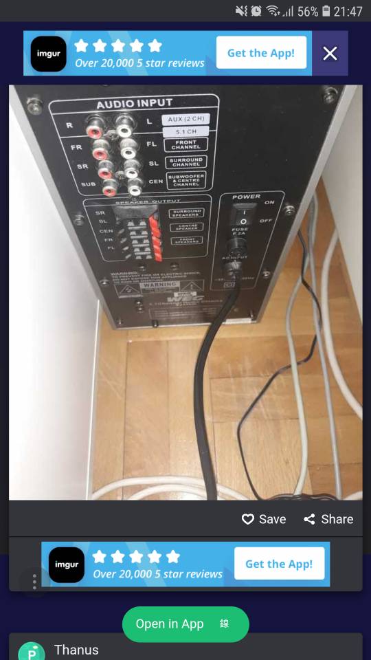

@kobatz, ako se ne varam, ovo na prvoj slici je neko pojačalo koje u donjem delu ima samo izlaze za nisko-omske zvučnike, što će reći da ne može taj izlaz da priključi na TV nikako. Gornji deo sa činčevima predstavlja samo audio ulaze, na koje može da dovede stereo ili 5.1 signal iz nekog plejera. I da, taj kabl što si mu preporučio će mu omogućiti da poveže izlaz kompjutera na ulaz pojačavača, ali neće sa tim moći da poveže zvučnike.

Covek je pitao za kabl da poveže tv i pojačalo(zvučnike) što mu je i predoceno.
Zvučnike na pojačalo vezuje sa običnim licnastim kablom, to je retko kome ne jasno

Ovo na TV-u (sto je razlicitih boja) su samo ulazi (INPUT) tj. iz njih ne mozes da dobijes zvuk ka pojacalu.
Kao sto je kobatz rekao moraces da kupis kabli koji je on postovao na slici ili u prevodu 3,5mm na RCA
A kako ces povezati sad cu ti pokazati. Dodatno objasnjenje ispod slike.
Ono na sta trebas obavezno da obratis paznju jeste da tacno gde je na slici ubodes kablove. Dakle biras AUX (2CH) jer iz televizora ide STEREO. Takodje na samom uredjaju (pojacalu) pretpostavljam da imas dugme za ukljucenje STEREO (2.1) rezima zvucnika. Na taj nacin imaces levi / desni kanal + subwoofer.
Ako si iz TV-a hteo 5.1 surround to je vec malo komplikovanije povezivanje ako je uopste izvodljivo.
Napisah ja da samo gadja gornje rupe na oba uredjaja i ćao.
Surround ne može jel nema optical out pošto tv-ovi nemaju multi analog outputs:)
