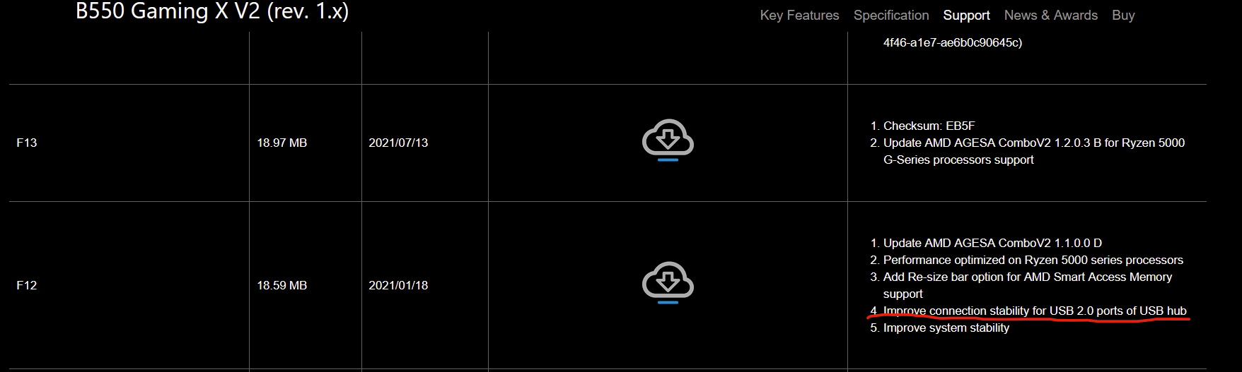

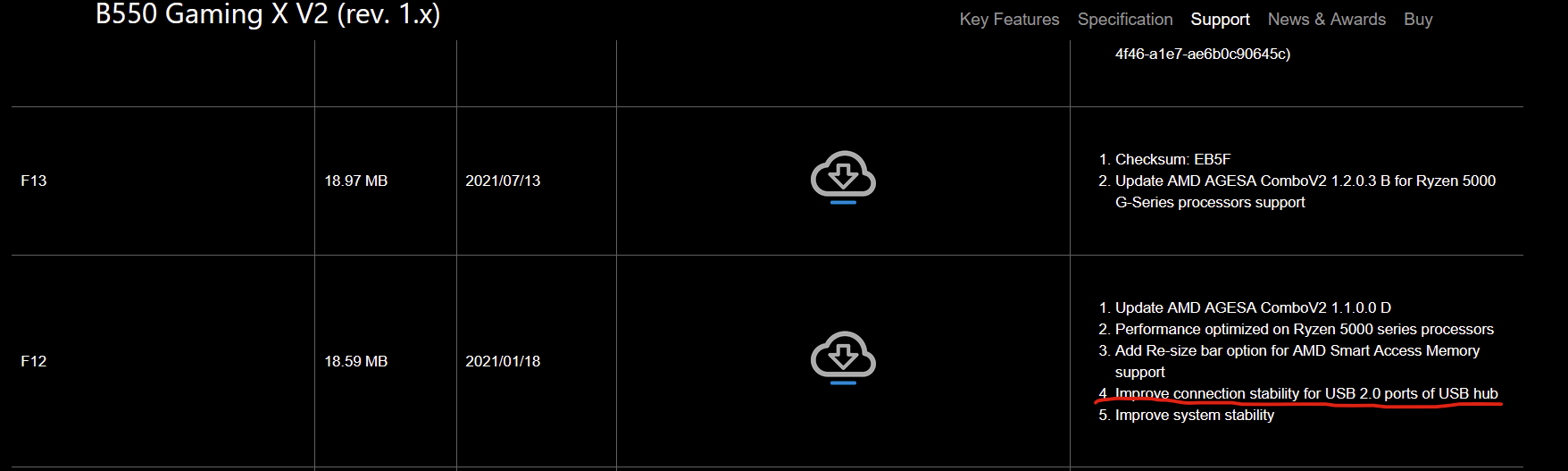

Uđi u bios i pogledaj da li je sve ovako:
43137
sentri061
09.11.2015.
70
U biosu je isto tako, a napajanje je krs neko staro, uzeto iz starog kompa samo da bih setupovao sve,nisu se desavala gasenja i slicno, sve jedno sam planirao da ga sutra zamenim novim
