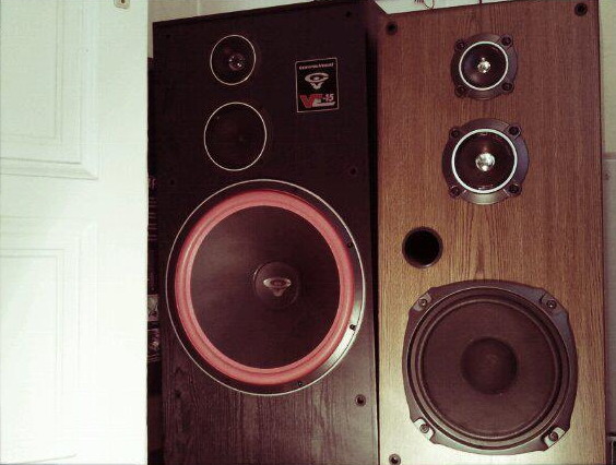

Stavicu ti u attach-u cisto da vidis sliku kutija o kojima pricam, ove desno su u pitanju.
