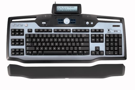

Posle duzeg korishcenja moje logitech G15 tastature na srebnom delu ispod alt i space tastera je pochela da se ljushti farba... Sasvim logichno poshto te tastere uglavnom samo "opalim" tj skliznem prstom po njima. Ono shto mi nije logichno zashto logitech nije koristio sivu plastiku vec belu koju je ofarbao u srebrno. Kako je to izgledalo na zalost ne mogu da vam pokazem jer pre modovanja nisam imao digitalac pri ruci...
Uglavnom, probao sam u photoshop-u da zacrnim taj srebrni deo tj faktichki ga ofarbam probe radi i video da je tako tastatura daleko lepsha, a kako se kasnije ispostavilo u praksi josh lepsha ;)
Koristio sam sprej za farbanje branika, a sutra cu uslikati bocu i okachiti ovde sliku. Farbanje plastike je umetnost kada zelite da ispadne dobro i sl, a greshke se skupo placaju. Bumper spray je specifichan po tome shto u sebi ima i prajmer za plastiku pa je to sve shto vam treba. Da bi se doshlo do dela koji treba ofarbati na logitech g15 tastaturi neophodno ju je totalno rastaviti, shto i nije preterano teshko, ali trazi vremena i paznje. Kada sam doshao do tog dela tastature oshmirgalo sam je totalno sa vodenom shmirom granulacije 600 dok siva boja nije postala bela tj dok nisam doshao do prave plastike. Zatim sam dobro oprao ceo plastichni deo i kada se totalno osushio, naneo tri tanka sloja farbe u razmacima od po 25 min. Isto sam uradio i sledeci dan, a posle se sve to sushilo tri dana. Rezultat je odlichno ofarbana tastatura koja izgleda kao da je fabrichki takva.
Ni samo rasklapanje nisam uslikao :(, ali ako se neko odluchi da uradi isto shto i ja, mogu mu pomoci oko modovanja pa tad mozemo napraviti i detaljan video tutorijal. Inache, menjajne boje pozadinskog osvetjenja nije teshko, ja sam ostavio da svetli plavo jer mi se svidja ta boja. Tako da ako se neko oduchi da mu G15 svetli crveno ili belo ili shta vec, machiji kashalj :)

Napokon sprovedeno u delo, svaka cast, a za neozbiljnost shto nisi slikao imash packu jednu rezervisanu od mene :)
Shalu na stranu, deluje na slikama da je fino odradjeno, ali ipak me zanima uzivo kako izgleda i da li je farba "gruba" pod rukama ;)

Ostavio sam mesta za buduci logo, kada smislim kako ce izgledati tad cu i uraditi isti :D, shto mozete videti na prvoj slici. Uslikao sam i kada tastatura svetli u polu mraku, kao i makro sliku razlike izmedju farbe na ofarbanom delu i plastike koja je po default crna.

Malo sam na prvim fotkama zeznuo iso... Elem, nije grubo pod rukama, naprotiv glatko je ;) Inache, taj deo retko kada i dodirijesh rukama osim prstima ispod alt, cpace, ctrl, win taster i sl.
Nisam slikao jer nisam imao aparat kod sebe tada ... :( Verujem da ce josh neko javiti sa zeljom da odradimo slichan mod, pa cemo tada uslikati sve shto treba i detaljno ;)

Nisam siguran da će farba bez laka biti dugortajna, no ti ćeš nam i tako to iskustvo preneti kroz neki mesec... :D
Inače, fantastično izgleda.
Razmishljao sam o laku, ali kako momak u farbari kaze, ova farba sluzi za farbanje plastichnih branika na automobilima i da je bash za***ana za skidanje i sl i otporna :) Videcemo ;) najgore shto moze da se desi je da opet shmirglam i farbam. Obavesticu vas svakako shta se dogadja kroz par meseci ;)

Sjajno izgleda ! bumper je jako dobar za plastiku,verujem da ce dugo drzati.. Mozda se i ja jednom odlucim da sa mojom nesto uradim :D meni se jos nista nije pocelo guliti za sada :D

Ma jok, ne skida se to tako lako. Imam jedan izraubovani DVD rezač Boga mi već skoro tri godine kako sam ga farbao i farba ni da mrdne. Ako hiljadu puta nisam pritisnuo eject taster ništa nisam uradio.

Belo osvetljenje i totalno crna bi uz 29ku leglo kao dupe na noshu :)
Pa da ;) Vazno je samo dobro ochistiti podlogu na koju prskash...Moja je toliko bila chista da je pod chistim rukama shkripalo kada prodjem prstima...

Nisam otvarao displej kada sam rasklopio tastaturu...:( Moguce je i da to moze da se promeni, tj da pozadinsko osvetljenje bude druge boje i sl ;) Treba to proveriti. Uglavnom G11 korisnici taj problem nemaju sigurno :)
EDIT: Na novoj G15 su menjali sa orange na blue! FTW! :) Tako da verovatno je izvodljivo i na starom G15 modelu koji imamo ;)

Jeste izvodljivo, jer su diode postavljene isto kao kod g11 i g15...
Evo ja se javljam za mod tj odradicemo moju tastaturu ako bude bilo lepo vreme kada budete dolazili... Ako ne, onda neki drugi put.
Mozemo detaljno da slikamo, samo ponesi stativ. Mozemo i da promenimo diodice, ja sam za i stavio bih bele.

Nije ostalo...:( Jer je to neki stari koji sam vec koristio, ali postavicu sutra sliku koji treba da pojurimo. Pa ako ga ne nadjesh kod tebe u Jagodini, nacicemo ga ovde u Beogradu sigurno ;)
