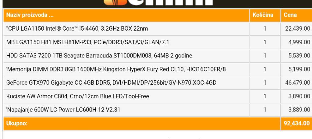

KONFIGURACIJA DO 92 K!

i sa pravim cenama za 92k u monitoru tesko i5+970...
fx 6300 i fx 8300 su slicni u igrama
i5 4460 je jaci i bolja je kupovina od FX za ciji OC ti treba dobro hladjenje i dobra ploca i samim tim platis vise nego i5 komplet...
evo ti pa se uveri sam kloknut fx 8350 i i5 4440 koji je malo slabiji od 4460
https://www.youtube.com/watch?v=lSQRGVU6glc
sto se tice konfe moze ovako:
ili sa fx 6300 + 970
ispod ovog kucista i napajanja ne bih isao sta god da uzmes.
