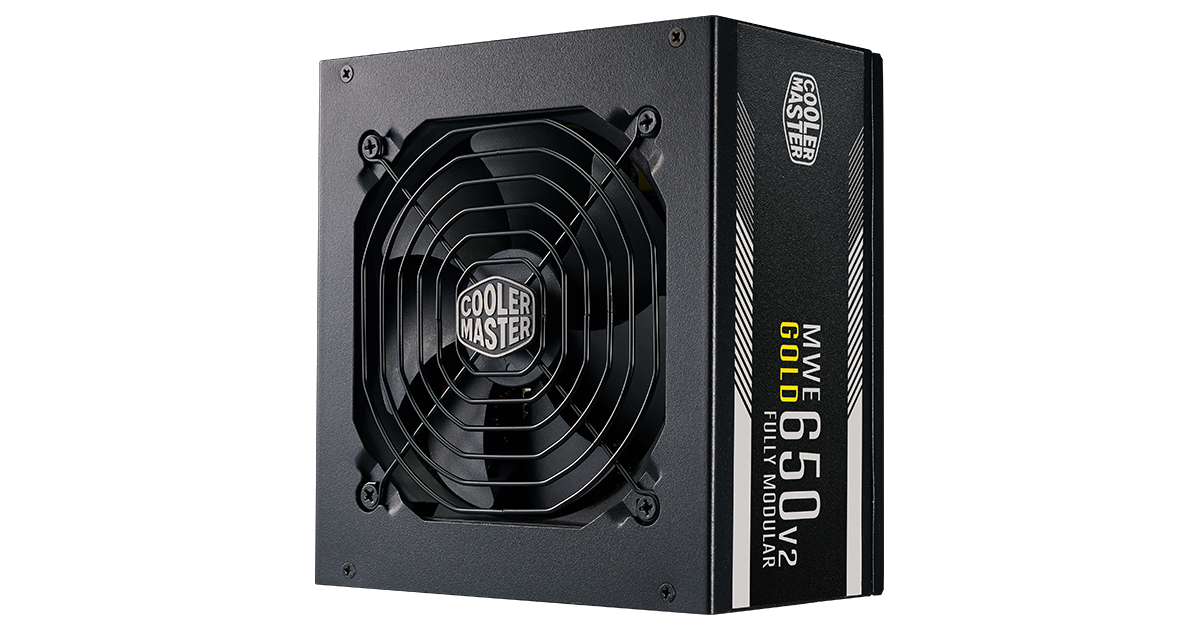

Aha..m..,koje je to napajanje od 650w?
zavisi koje je to 650W napajanje i koliko je staro.
ako je recimo nesto kao ovo
i nije staro 10 godina, onda je ok

THERMALTAKE napajanje Litepower RGB 650W - PS-LTP-0650NHSANE-1 Ovo napajanje imam nadam se da moze jer mi je budzet trenutno ravan 0 ili imam za pljeskavicu od 500 dinara

Može.

Ovo napajanje sam imao i ja dok ga nisam zamenio pre 2 sedmice sa asus rog strix 850g, ovo je jedno od najlosijih napajanja koje ima samo par osnovnih sertifikata, koristeci ovo napajanje rizikujes gubitak komponenata citavog racunara, cak se na psu tier listi nalazi na F Kategoriji sto u prevodu znaci da treba izbegavati napajanje i da je tesko smece :DLISTA

Meni lično, ne. Osim toga što se računar gasio random dok je u idleu zadnjih 2 mjeseca 2-3 puta ali nisam hteo rizikovati. Uostalom, zašto rizikovati spaljivanje ove dobre konfiguracije radi napajanja koje možeš kupiti novo za 70-100e sa 80plus bronze i ostalim sertifikatima?

Zaobidji Thermaltake i uzmi LC Power

Pa to napajanje imam od 2022 godine ali ajde da kazemo 2023 posto sam ga dobio bukv fora 27 28 decembra 2022 godine i trenutno nisam pri novcu tako da cu moci da ga zamenim tamo negde sredinom oktobra meseca. I da li si mislio mozda na ovo napajanje https://www.ctshop.rs/lc-power-lc6650-v2-3-80-plus-bronze-napajanje-650w.html
i da se nadovezem na ovo sto sam napisao. Ako je to napajanje lose toliko da li bi se nesto desilo ako bi ga koristio otp 4 meseca kako bi onda mogu da kupim novo dobro napajanje u ceni od 15k do 20k dinara ali trenutno nemam ni centa nisam znao tada da je to lose napajanje nebi ga tada ni kupio da sam znao.

Najvjerovatnije se ne bi ništa desilo, uglavnom cim mognes promjeni ga i onda si miran. Ja sam ga koristio 4godine pa nije bilo problema sve do sad, sreća moja pa imam "dobru" struju kuci pa nije doslo do prevelikih problema

Ćao! S obzirom na komponente koje planiraš, 650W napajanje bi moglo biti malo "na knap", pogotovo ako koristiš PC za ozbiljan gaming ili intenzivne zadatke. Preporučio bih ti da razmisliš o napajanju od 750W za bolju stabilnost i da osiguraš dovoljno snage za sve komponente. Sa RTX 3070 i Ryzen 7 5800X, dodatni prostor za potrošnju može biti jako koristan i smanjiti opterećenje na napajanje.
