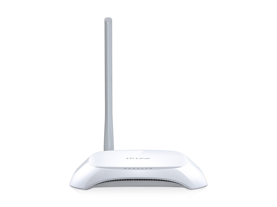

Treba mi da premostim signal do susedne sobe,bez kabla,moze prepruka i za neki drugi model.
14.471
9.982
Palit nVidia 3060 Ti 8 GB
CUSU CV3500Q 512GB nvme
Nisam razumeo pitanje, ali pogledaj karticu specification na istom tom linku, piše sve. :D
Pretpostavljam da će tebi biti zanimljiva funkcija wds bridge. Ja sam to uspevao sa tp-link uređajima, ali ne i sa ostalim (ne toliko uspešno).
LiDragon
03.12.2013.
606
158
Editovan post,greske u kucanju i dodata dva modela/hvala.
14.471
9.982
tl-wr740n

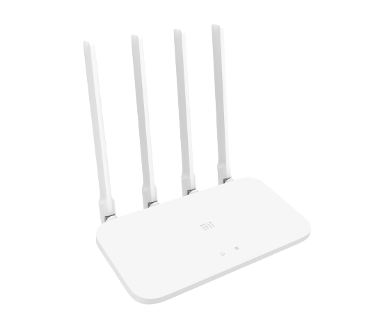

Kakav je xiaomi 4c sto se tice prijema wifi-a?
2.714
1.924
Supernova 150/10
Ja mislim da ti ruteri nisu nesto. Kad novi ruter sa 4 antenice kosta 1500 din ne mozes da ocekujes cuda.
