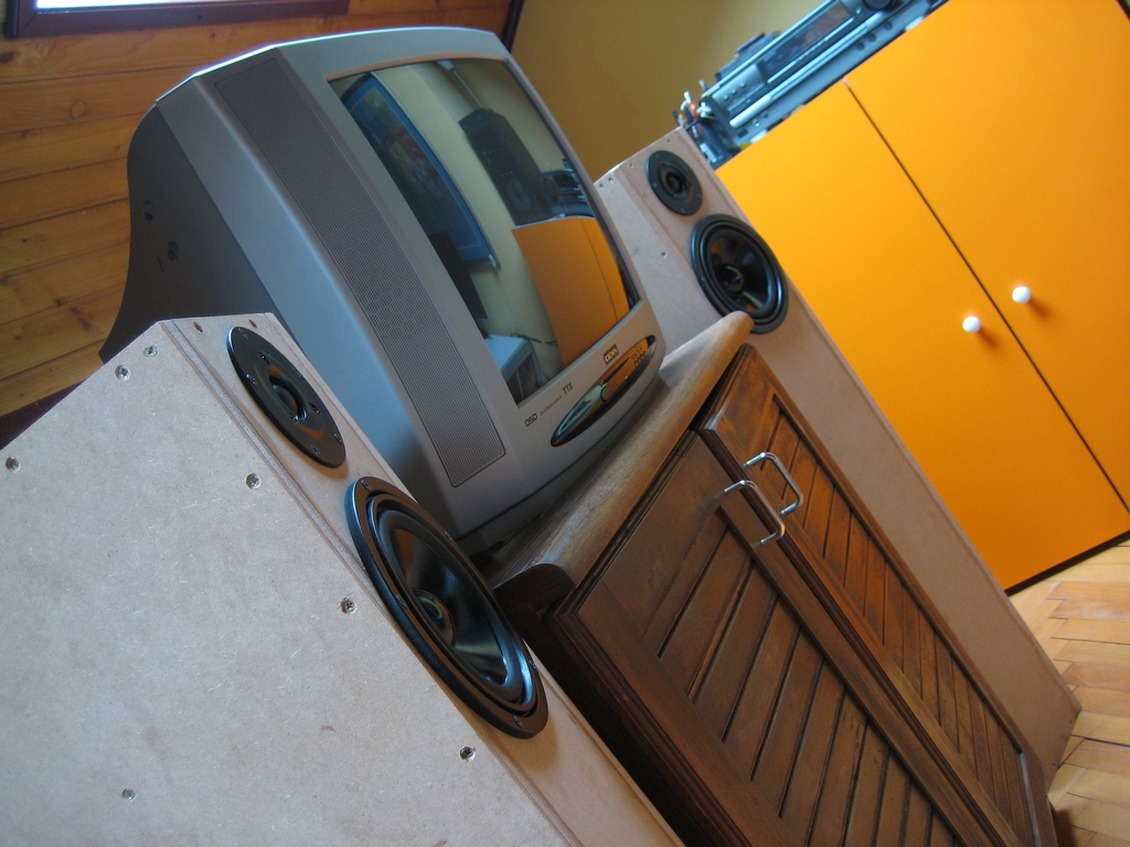

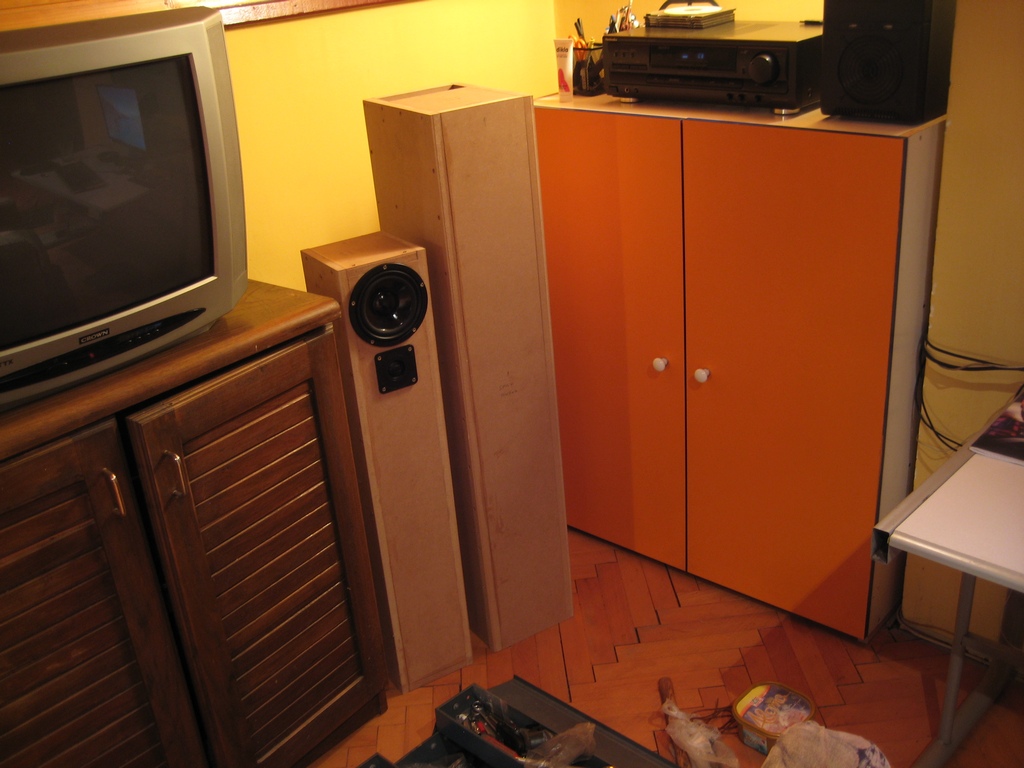

Probno sklopljena jedna čisto poređenja sa starim radi :)
50% sklopljena
I test fit, kao i test ton :)
Sutra i prekosutra nastavak :)

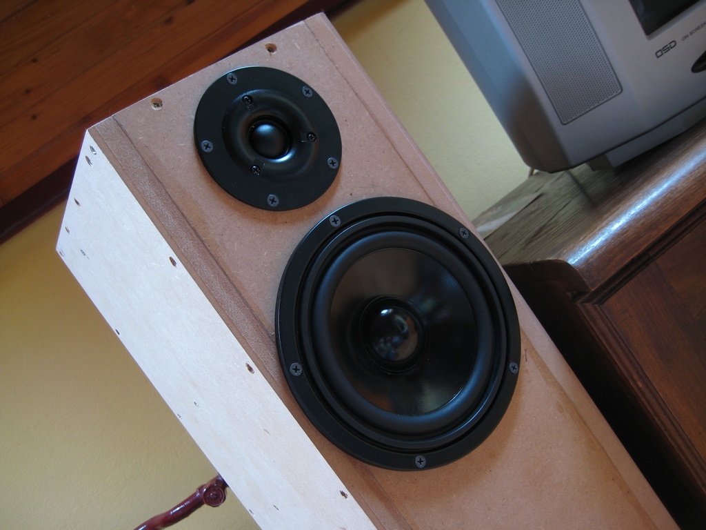

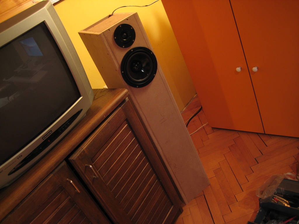

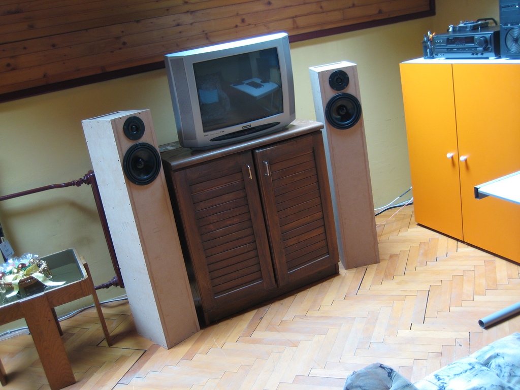

Evo slika, gotovo je sa tehničke i konstrukcijske strane sve, ostaje još da se ofarba, furnira ili plastificira, moram smisliti šta mi je najbolje a da nije preskupo, ako neko ima ideju, nek javi slobodno :)

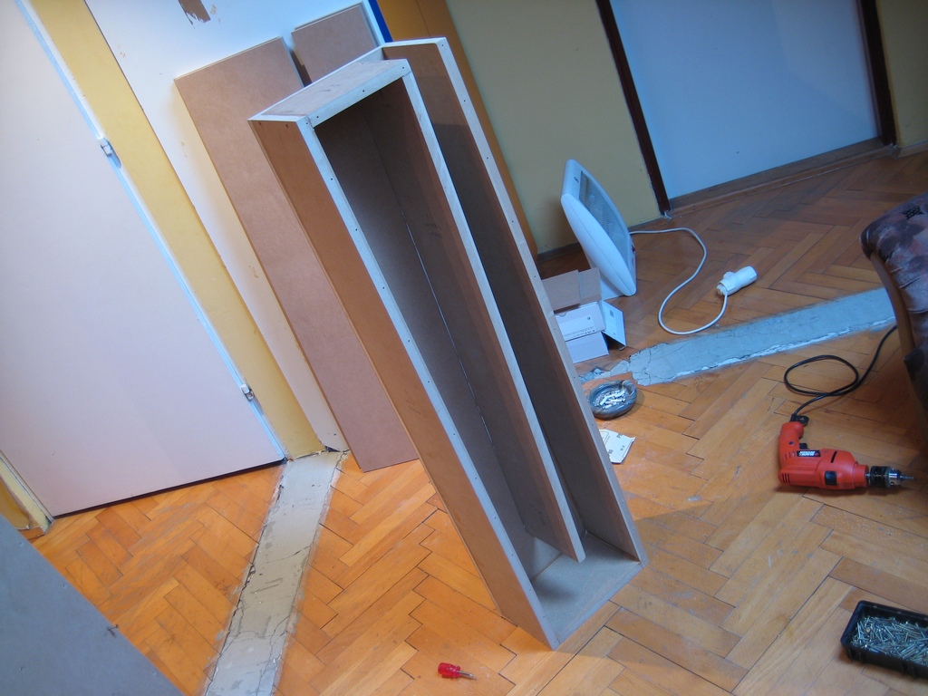

Pa, da krenemo...

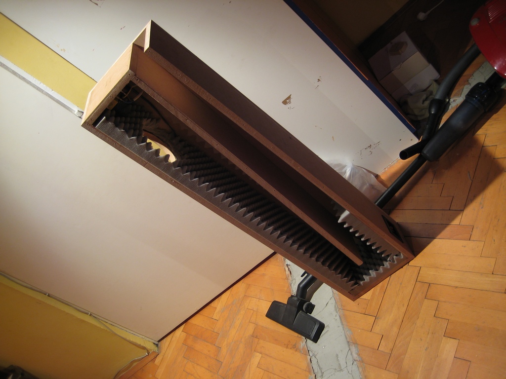

Unutrašnjost obložena reljefnim sunđerom, po specifikaciji, izbušene rupe, montiran terminal, skretnica i kabel:
Nažalost nemam mnogo slika samog procesa izrade svega, radim sam uvek i onda zaboravim da slikam, plus gubim mnogo vremena na to, tako da su mi ostale samo slike gotovih kutija :)

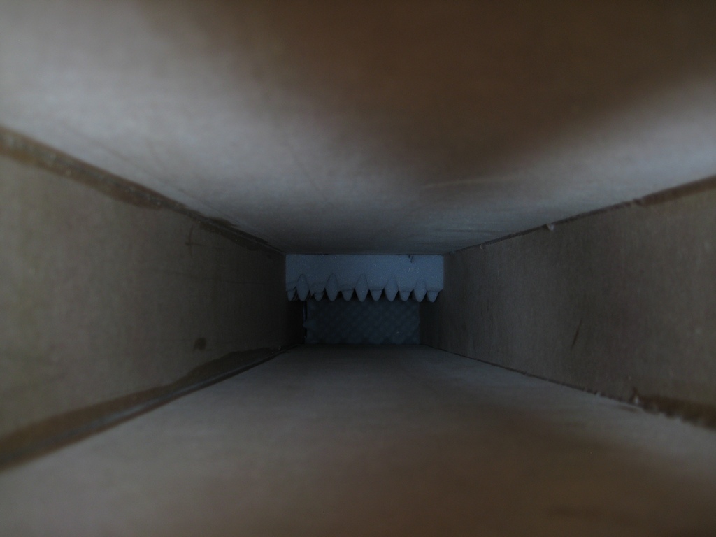

I pogled u tunel :)
E sad što se tiče tehničke strane projekta, cena i materijala.
Vidi se u prvom postu link ka projektu, tj. ka gotovoj kutiji koja kao takva može da se kupi (ne znam doduše da li još ide u prodaju), ili može da se uradi samogradnja, kad već postoje precizno definisane mere, komponente i ostalo...

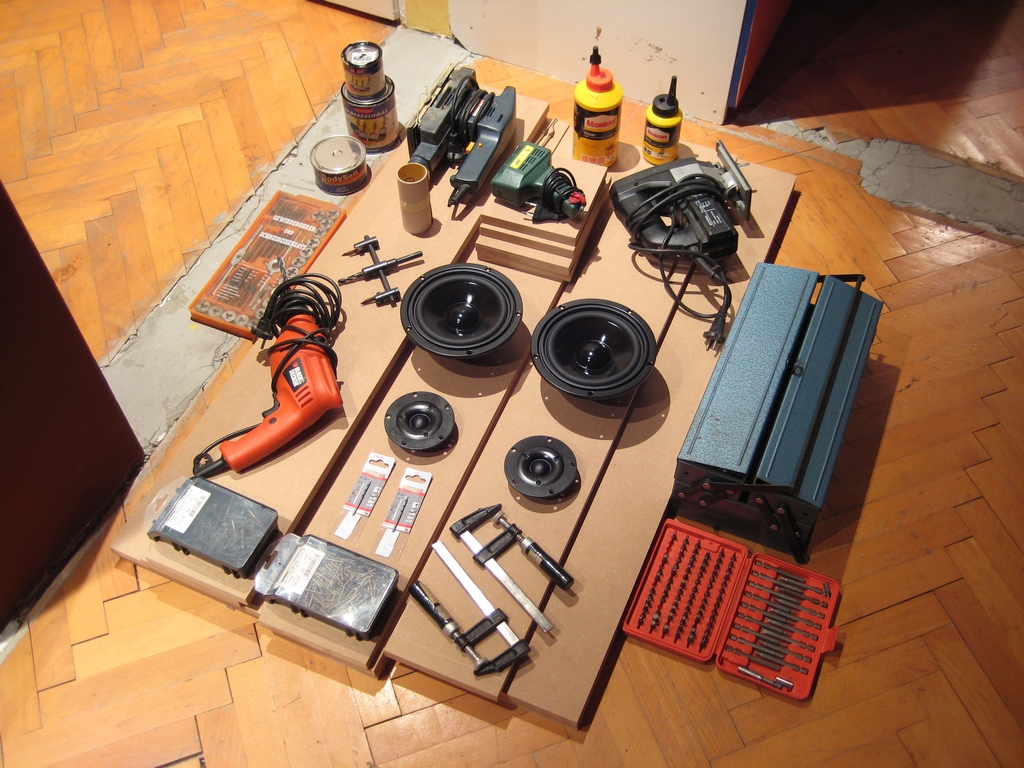

Što se zvučnika tiče, korišćen je par Visaton W170S-4 drajvera, koje sam kupio preko ITC Elektronika, nažalost imali su samo jedan par na stanju, pa ako neko bude hteo da pravi isto ovo, moraće se malo iscimati oko nabavke, jer ne znam ko još u SRB drži Visaton. Cena je bila 34€ za komad.
Izbor visokotonca je pao na SAL DTF-12, pošto Visaton DT94 nije bilo moguće nabaviti. Ovaj SAL se inače izuzetno uklopio u celu kombinaciju, ima 3dB manju osetljivost od Visatona, ali se uz adekvatnu skretnicu može postići baš zvuk kakav treba da bude. Kupljeni su u Audio Poweru (NS), cena 790 dinara komad.
Sa skretnicama sam malo eksperimentisao, Visaton je dao specifikaciju po kojoj treba da se radi skretnica za ovaj sistem, ali pošto nisam imao predviđen visokotonac, nisam ni hteo da se zamajavam sa konstrukcijom iste, već sam iz radnje uzeo na zajam nekoliko fabričkih i testirao svaku ponaosob. Na kraju je izbor pao na SAL HV-228 dvosistemsku skretnicu, koja je koštala 1650 dinara za komad, i radi posao izuzetno. Ima jumper koji aktivira otpornik za visokotonac (-3dB) i koji taman upegla i izbalansira isti sa bass drajverom, tako da zvuči idealno.
Znam da će neko sad sigurno da napiše kako je SAL *****e i kako ništa njihovo ne valja, ali taj neko treba da čuje kako zvuči ovaj sistem koji sam sklopio, pa da promeni mišljenje :) Naravno, imaju loših komponenti, ali ove koje sam odabrao definitivno ne spadaju u tu kategoriju. Uostalom, ovo i jeste Cheap Trick projekat :)
Dalje, materijal (drvo) me je izašao 3100 dinara komplet za obe kutije (sa sečenjem), sunđer sam uzeo u Makisu u Novom Sadu, tabla ovog reljefnog je 1900 dinara, meni je trebalo možda četvrt table, eventualno trećina, za obe kutije.
Terminali, kablovi i ostale sitnice su bile možda 500 dinara sve ukupno, šrafove, lepak i alat sam već imao :)
Tako da, kad se sve sabere i oduzme, ukupna cena projekta je bila oko 150€, što je stvarno fenomenalno s obzirom kakav zvuk sam dobio, verujem da svira u klasi višestruko skupljih fabričkih zvučnika.
Eto, toliko, ako nekom znače i pomažu ove informacije super, nadam se da će još neko da se odluči na neki sličan build, pa da podelimo iskustva :)

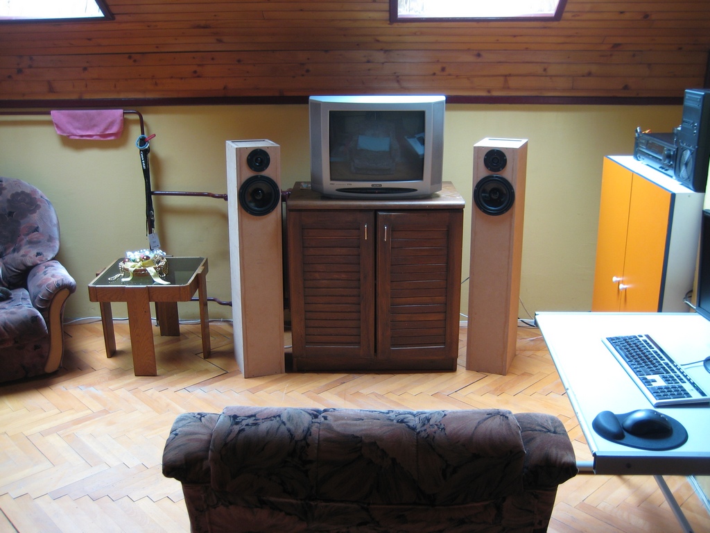

Evo na mom sistemu, ove manje kutije su drvene, ali su oblozene takodje nekom folijom, lepo izgleda kad se folije lepo nalepe :)
