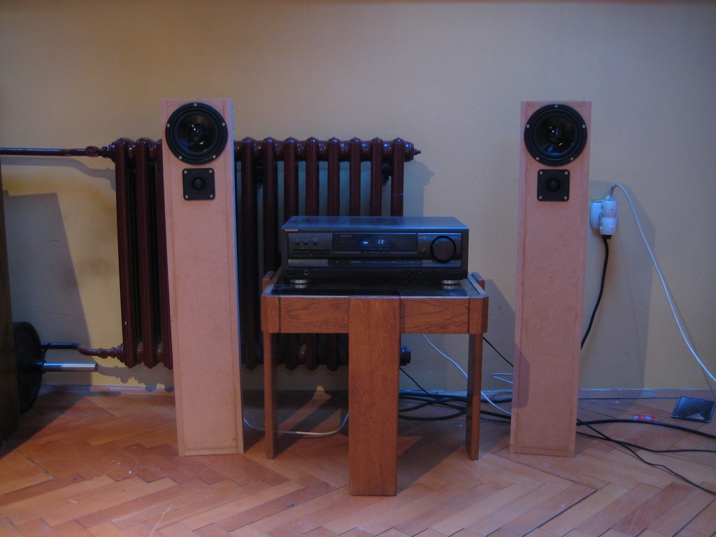

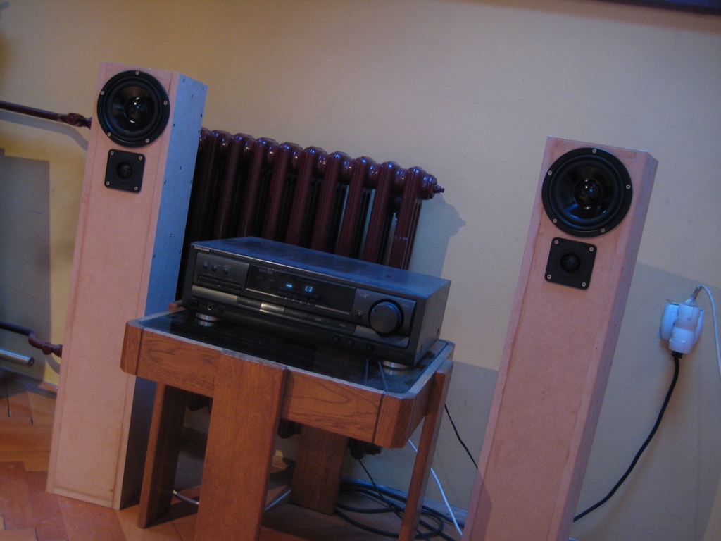

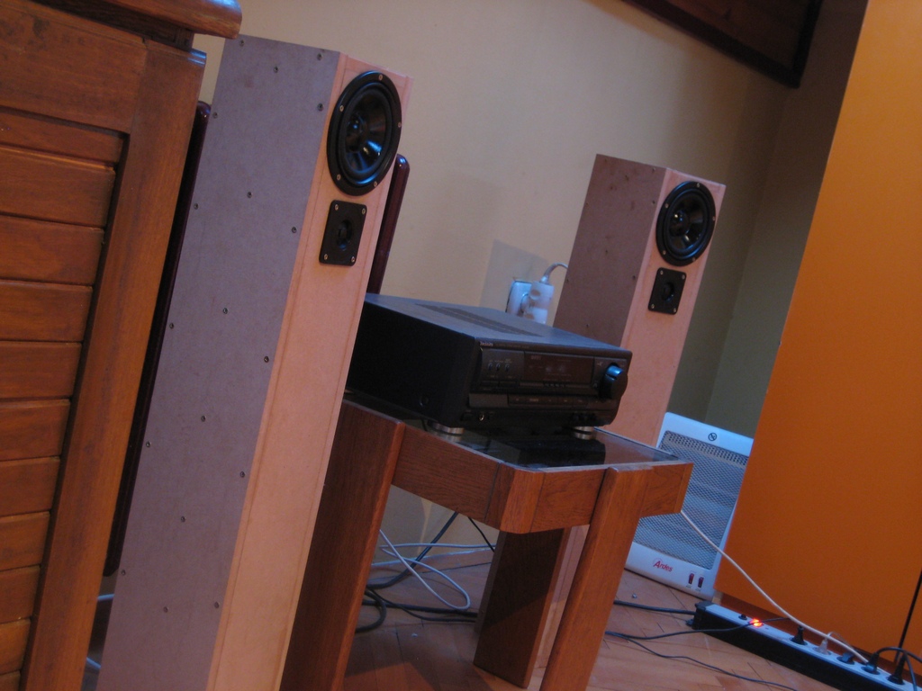

Jedna gotova, naravno kad prikupim materijal za ulepšavanje (šmirlge i farbu) vadim zvučnike i finiširam :)
1.964
231
32GB Geil Orion 3600Mhz
XFX Merc RX6900XT
Dell S3222DGM
DeepCool CH560 Digital
ASUS ROG 750W Gold
Finito, svira - pa, ko dođe čuće :D
Još ostaje da se odradi vizuelni finiš i to je to :)
