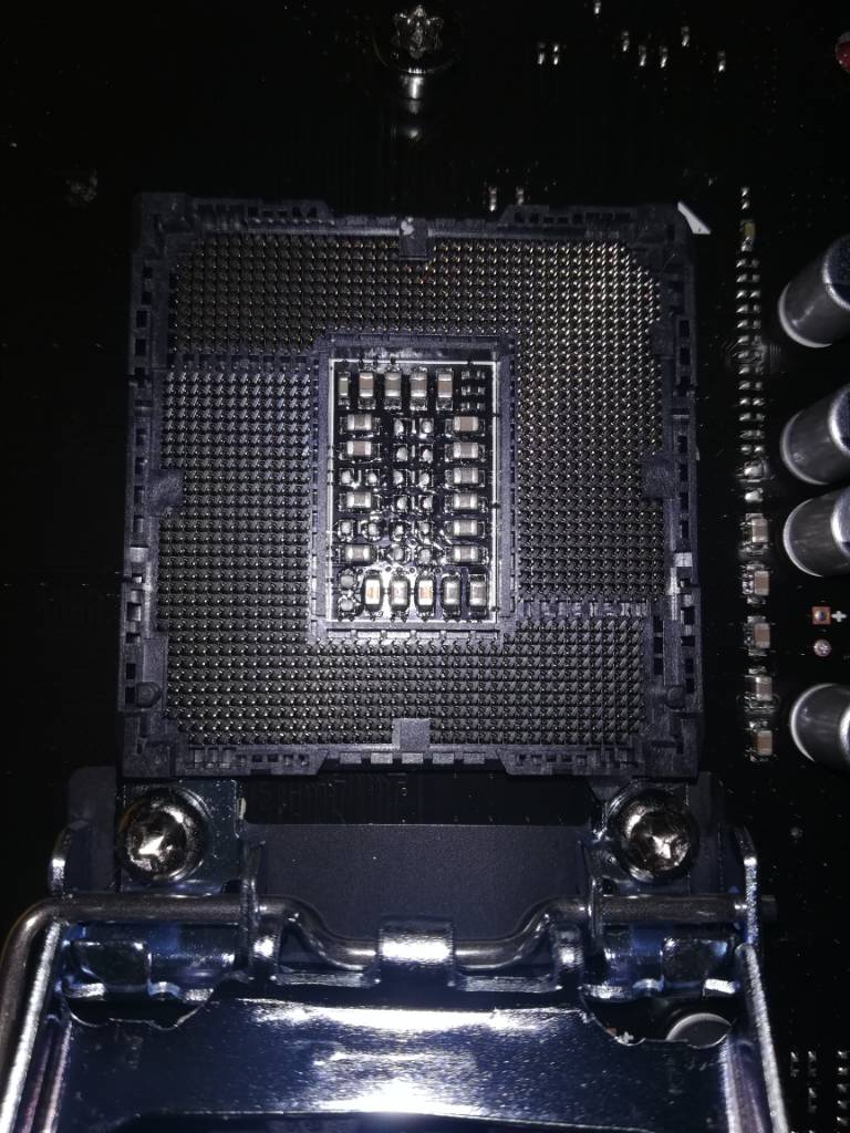

Prilikom stavljanja procesora na matičnu plocu slučajno sam isktivio jed pin koji je otišao ka drugom, i procesor se pokvario. Pin sam iglom polako vratio na svoje mesto. Sada me zanima, da li je moguce da mi se osim procesora pokvarila jos neka komponenta?

Proverio sam ga kod druga na ploči , imamo iste. Kompjuter nije davao sliku.

Vrlo cudno da ga ploca tek tako ubije. Moze pin da se ispravi ko je mirne ruke i vican tome.

Pinceta, lupa... ispraviš. Jel si stavio opet procesor? Kako znas da je bas on crkao?

daj neku sliku pinova. meni se desilo pre 2 godine da zbog nekog asus s*anja iskrivim 3 pina. u pitanju je bio neki cpu tool (neka plasticna glupost u koju ubacis procesor) i on navodno pomaze da ga postavis u socket. meni je odmogao i zbog njega ispao i udario u pinove. cinilo se da su vise osteceni ali sam posle 3 dana kad sam se ohladio uzeo iglicu i pod dobrim svetlom ispravio pinove za par sekundi. u pitanju je ploca iz potpisa.
zavisi da li si dobro ispravio jer se tebi iskrivio ukoso ka drugom pinu. probaj da uslikas sto bolje pa okaci ovde.

Ovo su slike kako sam ispravio i kako je bilo. Da pin je otisao u drugi

mnogo se lose vidi, jel to ovaj pin?
i dalje je cudno da cpu crkne.
