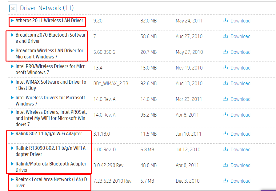

Pozdrav svima, Do sada sam za instalaciju drajvera uvek koristio driver solution, medjutim desavalo se da on instalira sasvim pogresan drajver( zadnji put amd mobile 5000 drajver umesto 5650.
Na zvanicnom sajtu, konkretno u mom slucaju HP-a sam pronasao sve drajvere neophodne za moj laptop.
Nejasnoca koju konkretno imam je sledeca, u padajucoj listi za drajvere za internet se vise puta ponavlja WIFI adapter i lan adapter, bt, da li ja trebam jedno od ta dva da instaliram ili oba/sve?.

Proizvođači laptopova (i automobila) iz raznih razloga koriste razne proizvode iste namene, što zbog cene (jeftinije), zbog pouzdanosti, poboljšanja. Otud i razni drajveri, različitih ili istih proizvođača.
Kada tražim drajver obično kopiram ovaj podatak iz detalja koji se pokazuje i kada drajvera za (naravno) nepoznati uređaj nema.
Npr. PCI\VEN_10EC&DEV_8168&SUBSYS_86771043&REV_15\01000000684CE00000
Na osnovu toga saznam ŠTA zapravo tražim, jer je lako ako piše network controller, ali je čupavo kad piše unknown device.

Hvala na ultra brzom odgovoru, shvatio sam sve.
Jednostavno zelim da skinem sve drajvere i sacuvam ih na D ili na USB.
