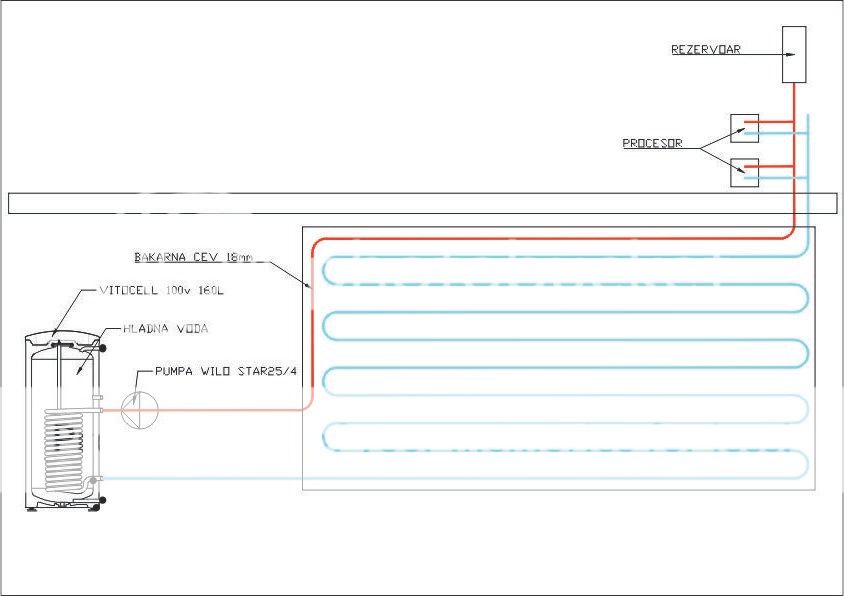

Mali update.
Trenutno mi se cini najbolja varijanta zmija u zidu plus bojler koji se ne koristi vec par godina.
Racunam da samo moze dodatno da ohladi tecnost, a opciono bih mogao da spojim da voda koja ide u obicni bojler prvo puni ovaj za hladjenje kompa :d
Evo skice:
Moram da nadjem nekoga da mi kaze oce ovo sve da funkcionise :) Najvise me brine pritisak pumpe koji je pominjao Shang Tsung
U ovoj varijanti mi trebaju samo bakarne cevi i fitinzi...i malter

Pa tip je stavio cevi u garazu, ne podrum. Nije bilo znatne visinske razlike. Uostalom,i sam kaze da mu je protok umesto izracunatih 4L/min bio 3L/min. Mozda upravo zbog visine. Kod tebe ce biti jos izrazenije.
Inace, sjajna ideja! Narocito sa bojlerom. Jedino sto moze biti teskoca sa korozijom ako tako podesis. Srecno sa budzenjem i kaci updateove! :wave:
Nisam znao nista o pumpama do pre dva dana :d
Imam dve varijante, tu slabiju wilo 25/4 i grundfos ups 25-60. Obe imaju 3 brzine podesavanja.
Valjda ce mi neka od ove dve raditi posao :) Hvala!

Hehe i ja sam o tome razmisljao! Meni je centralno stalno ugaseno i isto je radijator odmah pored.
Mozda plocasti izmenjivac toplote i neki filter pre njega.
http://www.frozencpu.com/products/9915/ex-rad-171/Koolance_HXP-193_Plate_Heat_Exchanger_no_nozzles.html
Sve mi se vise cini da pritisak nije problem posto sam nasao jednog koji sa vodom iz bazena hladi procesore, isto pumpom za centralno!
Nosim da reklamiram plocu i h110 pa pocinjem da racunam cene. Jedna stvar koju jos ne znam je kako da povezem bakarnu cev na pumpu, mada sam vec video neke holenderske adaptere za bakarne cevi. Samo ne znam da li imaju pravu velicinu.

Bilo koja pumpa za centralno ce ti odraditi posao (4-7000din),pritisak je zanemariv.Obrati paznju na debljinu cevi,uzmes sto slicniju wb-u.Najveci problem ti je redukcija sa pumpe 1coll na cev al je resivo.
Paladin
05.09.2014.
38
2*4770k + Q6600
2* Asus Z97-A + Asus Blitz Extreme
Corsair
Widows 10 & Chrome
Ok, za sada planiram da koristim wilo rs25/4 pumpu. cevi za vodeno 1/2" znaci 15mm bakarne za ostatak. Za redukciju sam i razmisljao, na pumpu:
http://www.grejanje-expont.rs/poluholender-cu.html
a posle redukcije do 15mm ili ima neko bolje resenje?

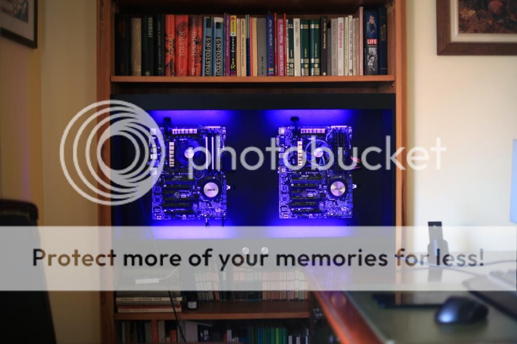

Kuciste je skoro pa gotovo :D ispod te police bi trebala da se busi rupa za podrum. Ako se desi da od toga odustanem poredjacu radijatore gore i dole :d
Ostaju jos staklo, aluminijum i jos neke sitnice...ako neko zna gde ima da se kupi 3.5mm audio na 90 stepeni neka puca!
