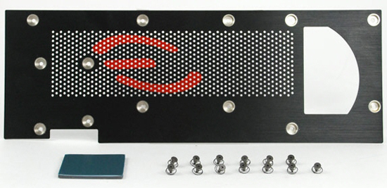

Kupio sam pre nekih mesec dana GTX 470 u izvedbi MSI-a.
I odlucio da je malo izmenim. A da ne izgubim garanciju :)
Ona nalepnica Street Fighter 4 je toliko ogavna, u stvari nevidjeno ogavna, u stvari nesto odvratnije nisam video na komadu HW-a.
Te sam odlucio da je nekako skinem !
Druga stvar koju sam zeleo da postignem je da spustim temp graficke karte ako je moguce i da joj malo utisam ventilator.
Naravno sve to za sto manje para i da estetski bude lepo.
Te sam narucio sledece sitnice:
1. EVGA GTX 470 Fansink
http://www.evga.com/products/moreInfo.asp?pn=M020-00-000196&family=Accessories - Hardware&sw=4
2. GTX 465/470 Backplate
http://www.evga.com/products/moreInfo.asp?pn=M020-00-000162&family=Accessories - Hardware&sw=4
3. high flow bracket
http://www.evga.com/products/moreInfo.asp?pn=M020-00-000171&family=Accessories - Hardware&sw=4
Sve u svemu nekih $55 su me kostali delovi. Postarinu nisam platio - posto je to poslao drugar iz USA.
Nisam uradio worklog posto sam se nevidjeno iznervirao juce rasklapajuci Graficku. Naime, ko god da radi skidanje celog sistema hladjenja morace da odsrafi 16 srafica na poledjini kartice. Problem je sto su srafovi fixirani nekom smesom da se ne odvrcu te su zapekli nevidjeno. Pri tom glava srafa je uzasno mekana i morate dobro da odaberet krstasti srafciger da je ne bi ostetili. Sve u svemu kombinacija beton zapecenog srafa loseg kvaliteta. Skidanje tih 16 srafova je potrajalo preko 1h posto sam radio jako pazljivo i napravio pauzu da odem do radnje po nove srafcigere (dodatnih 500 din - apx $7).
Tako da mi nije bilo do slikanja.
Fabricka pasta nije bila lose naneta, sta vise vrlo dobro. No to je od slucaja do slucaja tako da je ovo samo napomena. Problem sa hladjenjem na GTX 4xx karticama je u tome sto je baza tela coolera uradjena tako da su toplotne cevi u direktnom kontaktu sa heat spreaderom. Pri tom ima zazor od oko 0.5mm izmedju samih cevi i tela coolera. Ja sam detaljno isctistio to sve i onda naneo pastu na samu osnovu coolera tako da ti zazori budu popunjeni a da sloj na osnivi bude tako tanak da se jasno vide bakarne cevi. Nanosenja na sam GPU sam uradio tako sto sam iscedio povece zrno pasulja na sredinu i samo pritisnuo cooler.
Znaci ovaj mod je ukljucio i zamenu TIM na GPU.
Thermal pads koji idu preko memorije i VRM su primetno deblji na EVGA cooleru - dobrih 0.5mm ako ne i vise. Sve ostalo je apsolutno identicno kao na MSI hladjenju.
Spakovao sam karticu, postavio backplate i high-flow bracket i dobio sledece rezultate.
Fan je setovan na AUTO, sobna temp je 24C.
Idle temp (normalno koristenje MSN, browsing etc...) su 43-44C pre izmena su bile 47-48.
Load temp (furmark 1920x1200, fullscreen, post fx, 8AA) 92C pre izmena je bilo 93-94.
World of Tanks (1920x1200, Full Screen, 16AA, Very High), 83C pre izmena je bilo 93C.
Ono sto je jako dobro je Fan Speed na kome se odrzavaju te temperature:
Idle - 40% konstantno
Load Furmark - max 74%, prethodno je isao do 90+ %
World Of Tanks - max 54%, prethodno je isao do 80+%
Ako pogledate post
http://www.pcaxe.com/forum/showpost.php?p=103104&postcount=60
shvaticete koliki je dobitak u tisini.
Bice slika kasnije za sada to ovako izgleda
http://www.evga.com/PRODUCTS/IMAGES/GALLERY/012-P3-1475-AR_XL_5.jpg
http://www.evga.com/PRODUCTS/IMAGES/GALLERY/012-P3-1475-AR_XL_6.jpg
http://www.evga.com/PRODUCTS/IMAGES/GALLERY/012-P3-1475-AR_XL_4.jpg

untikaladonta jesam ! Mozda nisam lep al sam zato lenj !
Hvala ti :)
Ovo odlicno izgleda, steta sto nije malo lakse dostupno. Realno nije preveliko ulaganje a fantasticno izgleda.
Ono sto je najbitnije, spustena temperatura i postignut nizi nivo buke, sto je svakako za pohvalu.
Well done! :)

Danas sam aplicirao zaneku IC Diamond pastu koju EVGA deli svim registrovanim korisnicima. Pa cu da probam i to.
Inace BP se usija i on najvise doprinosi smanjenju temp pod loadom.
Zarotiracu ventove da duvaju preko njega pa cemo videti da li se nesto dobija time.
Sto se biosa tice, dovoljno je da promenim u nibitoru da je EVGA manufacturer :)
@oki: nisam probao na 100%, posto sam imao podatke od auto za poredjenje. Probacu pa cu reci kolika je temp.

Back plate moze da ostane u svakoj kombinaciji, aftermarket cooler ne bih uzimao posto niti jedan ne izbacuje vazduh napolje. a da mi se skuplja ova kolicina toplote u kucistu to mi se ne radi. Da uzimam vodeno to je preskupo, a i ne volim vodu.
Sto se isplativosti odnosno vrednovanja utrosenog novca tice, pa sve sto kupimo odmah izgubi vrednost. kad je vec tako onda barem da bude zabavno i da bude uzitak. Sve ovo sa dodatnim alatom koji sam morao da kupim izadje $62 je oko 44e, za te pare nema Aftermarket cooler da se nadje.
Aplicirao sam za IC Diamond S400 pastu na EVGA - posto je dele kao sample radi skupljanja rezultata; pa ako mi posalju pasce jos jedan reset TIM. Cenim da ce temp biti jos 1-2 stepena nize a Fan mozda pod jos boljom kontrolom.
