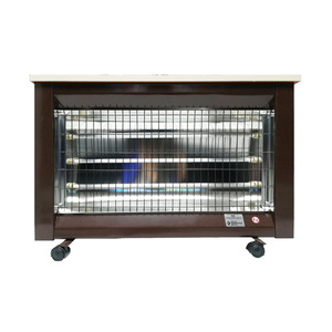

Novatech najbolje bi bilo da procitas opet pitanje otvaraoca teme :troll: a jos bolje naziv topika.
Sve jede struju isto ako je iste nominalne snage. 3kW je 3kW u bilo kom formatu. Ako ćemo o najisplativijim opcijama to je polovna TA peć koja se puni samo noću ali pitanje je koliko bi se on zezao sa tim.
Tacno, ali samo delimicno.
Uljani radijator zagreje mnogo bolje sa 1KW nego kvarcna grejalica sa 3KW. Stvar je u povrsini grejnog tela. Druga stvar meni je trenutno u sobi 20 stepeni sa samo jednim grejacem od 1KW koji uzgred ne radi sve vreme vec otpilike 30 minuta radi 30 ne u toku sat vremena. Nisam ispratio tacno ali otpilike je tako. Sto znaci da ce za 10 sati da potrosi 5KW dok ce kvarcna grejalica da bi to isto postigla morati da radi na sva 3 stapa non stop sto je matematika 3x10 sati 30KW u odnosu na 5KW na mesecnom nivou to bi bilo oko 750KW vise trosi kvarcna grejalica. Druga stvar ili koja vec po redu, kvarcna grejalica greje samo ako si blizu nje i dok radi nakon toga se gasi i ne greje uopste dok uljani radijator bez problema drzi toplotu jos dosta vremena. Imao sam kvarcnu grejalicu ranije i u potpuno istim uslovima je koristio kao sto i sada koristim uljani radijator. Enormna je razlika. Tako da je kvarcna grejlaica jedna od najgorih opcija za grejanje ako ne i najgora.
I za kraj da dodam, uljani radijator bez problema ostavljam da radi i kada nisam kuci 10+ sati dok bi sa kvarcnom grejalicom to bio rizik kao da sam postavio c4 u sobi.

@h4nsk4rp : iako je ta kvarcna jeftina i isplativa kao nešto čime ćeš se poslužiti na par meseci ujedno je i lošije rešenje od predloženih. Jeftino možeš da prođeš ako uzmeš neku od ovih konvektorskih koje je @peja81 predložio. Čak je i predlog koji je dao @Dom1nat0R , iako je skuplje nego što ti planiraš da izdvojiš, bolje rešenje.

Kvarcna je najvece gov.o koje je ikada izmisljeno za grejanje. To treba zakonom zabraniti.
