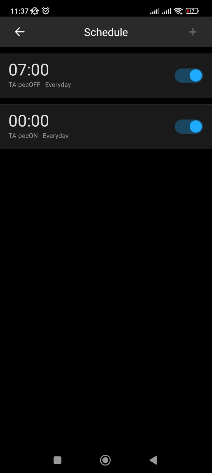

Zdravo svima,
Kako sam naslov kaže, ideja je da se napravi elektro-mehaničko upravljanje (u daljem tekstu EMU_V1) kojim će se upravljati TA-peći, daljinski.
Narodno rečeno, tri su primene:
1. Pali svaki dan TA-peć u terminu jeftine struje (ON u 00h/OFF u 7h).
2. Od ponedeljaka do petka nisam kod kuće, ugasi PA-peć od ponedeljaka do četvrtka, a upali je u petak da se toplota akumulira.
3. Kod kuće sam za pola sata, upali ventilatore da izduvavaju toplotu.

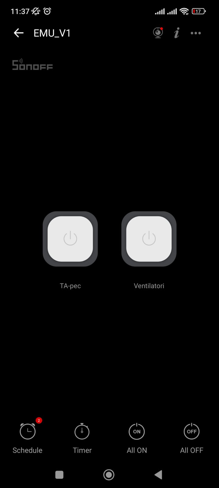

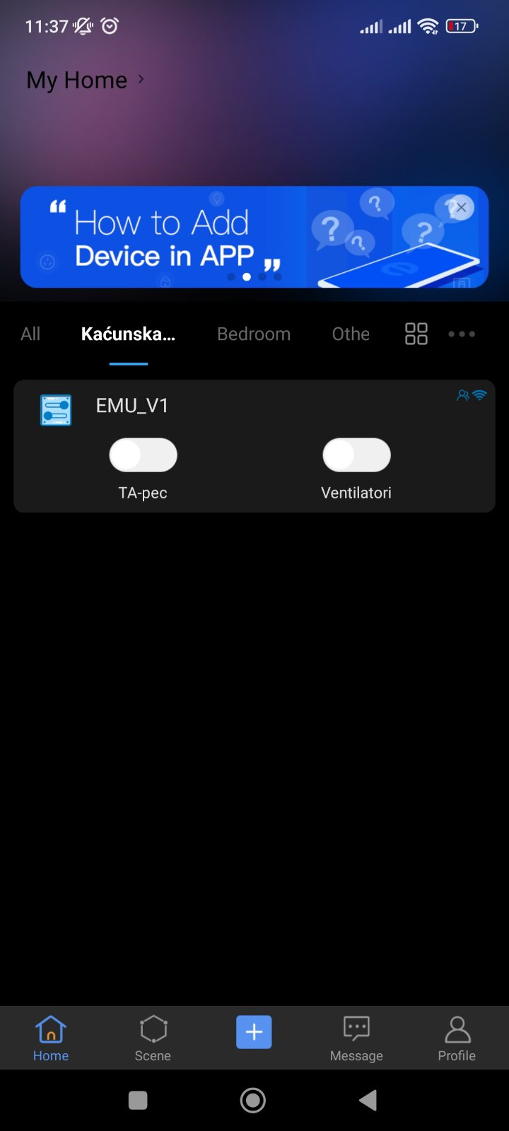

Za potrebe ovog malog projekta sam koristio SONOFF dual WiFi pametan prekidač, koji je zapravo i mozak celog EMU_V1 uređaja.
SONOFF dual WiFi poseduje App koju regularno možete skinuti na Google story i korišćenje je besplatno “eWelink”.
Takođe, pored mogućnosti dualnog prekidanja, moguće je programirati tajmer za uključenje odnosno isključenje.

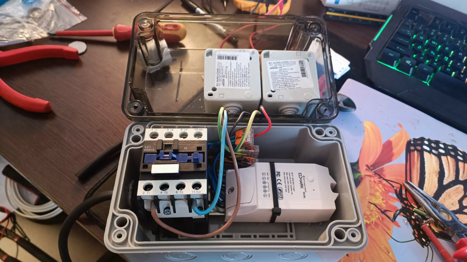

Materijal potreban za EMU_V1:
* Kontaktor (monofazni ili trofazni, u zavisnosti kako je potrošač povezan) 1 kom
link: MTG Kontaktor B 25 3P+1NO LC1-D2510 | Crafter.rs
* SONOFF dual WiFi 1 kom
link:
* Kutija 1 kom (ja sam našao sam providim poklopcem)
link:
* Monofazna OG utičnica (uzimati u zavisnosti od potrošača, al da bude OG radi lakše montaže) 2 kom
link (skuplja varijanta):
link (jeftinija varijanta):
ili
* Monofazne ili trofazne šuko vile (pod uglom od 90 stepeni) 1 kom
* Kabal, 3x2.5mm silinkosni. 2m
* Kabal 1x0,75mm 2m (u različitim bojama, ako hočete da se igrate kao ja)
* DIN šina (20cm) 1 kom
* Hilzne (za 2,5mm i 0,75mm)

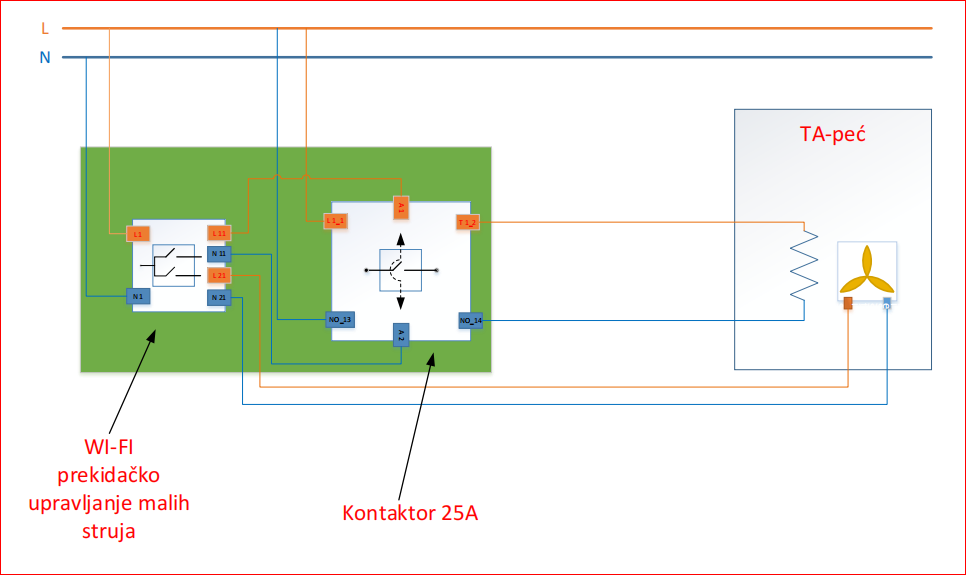

Logička šema povezivanja:

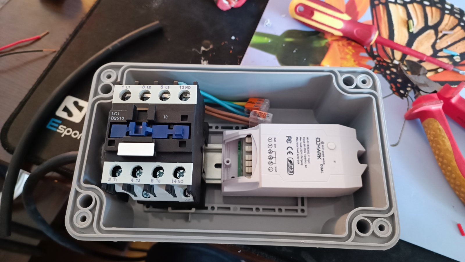

link:
WIFI SMART PREKIDAČ 10A 230V - 2 KANALA | ELMARK
WIFI SMART PREKIDAČ 10A 230V - 2 KANALA brend SONOFF sa 3+0 garancijom. Proverite i ostale proizvode iz kategorije SMART spoljna oprema.
rs.elmarkstore.eu

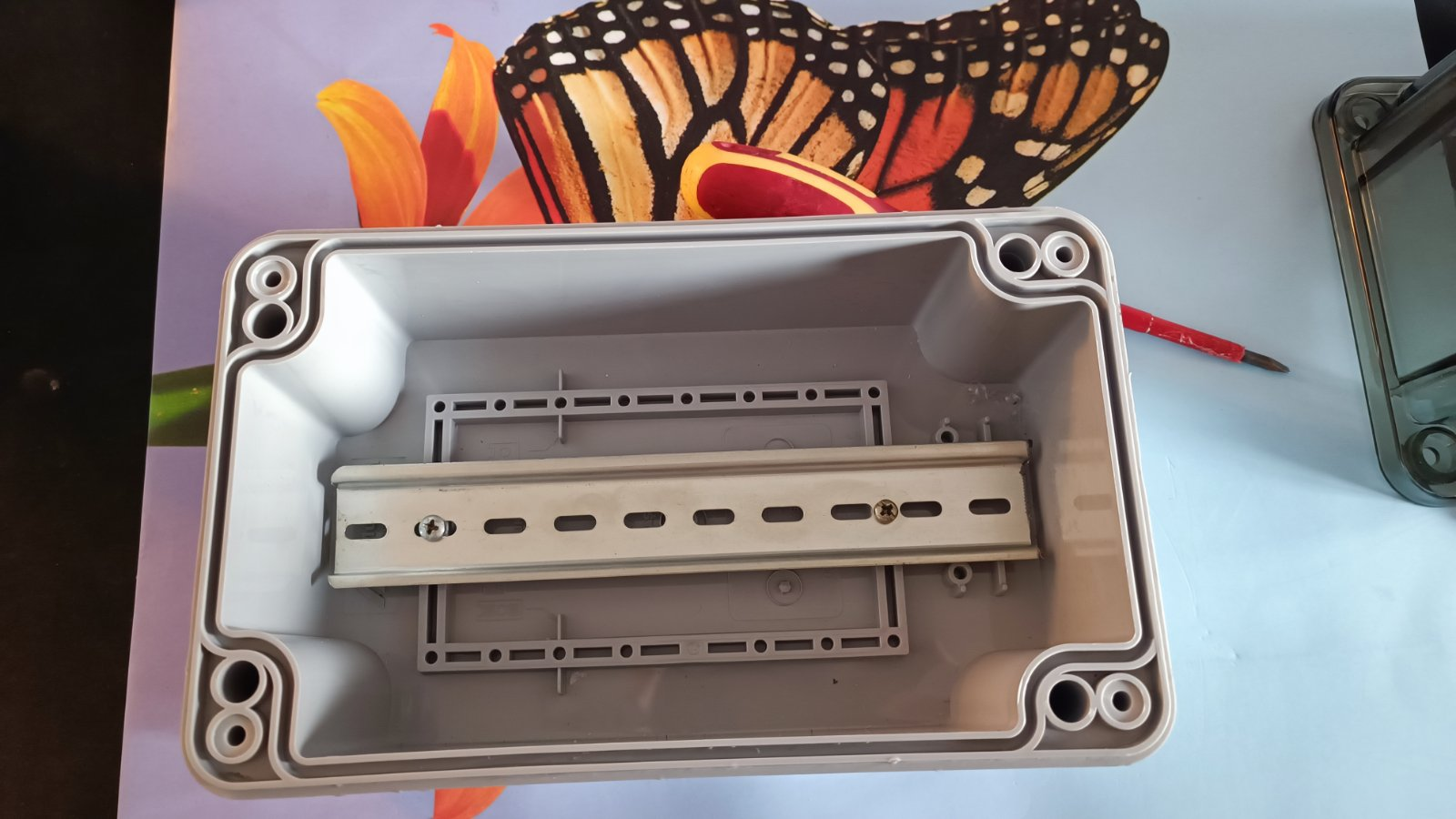

link:
Mutlusan Razvodna kutija OG (ABS) mutlusan IP65 | Crafter.rs
U CRAFTER online prodavnici možeš pronaći >> Mutlusan Razvodna kutija OG (ABS) mutlusan IP65 << kao i ostalih 40,000 proizvoda iz naše celokupne ponude. Hajde da radimo zajedno!
www.crafter.rs

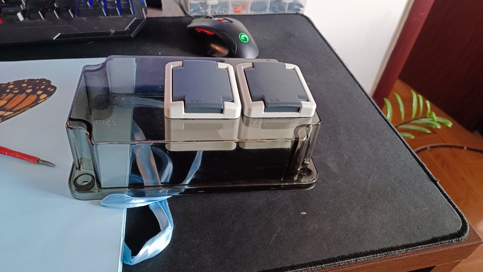

Aling-Conel priključnica dvopolna sa plastičnim telom IP55 antracit | Crafter.rs
Dvopolna priključnica sa plastičnim telom marke Aling-Conel, bela-antracit . Radni napon 250V, nominalna struja 16A. Standard IEC 60884-1, IEC 60529. Ugradnja na zid pomoću vijaka prečnika do 4mm.
www.crafter.rs
Aling-Conel priključnica dvopolna dvostruka plastična IP44 siva sa antracit poklopcem | Crafter.rs
Dvostruka dvopolna priključnica sa plastičnim uloškom marke Aling-Conel, sive boje sa antracit poklopcem i polikarbonatskim jezgrom. Radni napon 250V, nominalna struja 16A. Standard IEC 60884-1, IEC 60529, zaštita IP44. Ugradnja na zid pomoću vijaka prečnika do 4mm.
www.crafter.rs
Cedar plus utičnica šuko dupla bela WDE000523 | Crafter.rs
Dvostuka bela utičnica sa uzemljenjem 16A. Napravljena od poliamida, sa zaštitom za decu.
www.crafter.rs
Za ceo postupak izrade ipak je potrebno malo iskustvo i alat.
Ne savetujem ljudima da se bakću oko ovoga ako nemaju baš nikako iskustvo sa elektro instalacijama.
Cena komponenti je ~ 7500 rsd.
(napominjem da su utičnice koje sam ja koristio skuplje i ceo sklop može da se izradi za nešto manje novca)
Kada budem pravio sledeći uređaj, napraviću snimak...
Ako imate nekih pitanje, tu sam.
