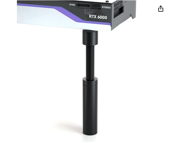

Da li ima u nekoj domacoj prodavnici da se kupi gpu holder ?

55123
Nesto u ovom fazonu
Nema ih ni na kp , a kontam da bi bilo pametno da imam barem nesto sto ce spreciti krivljenje graficke . Moja greska ako je ovo pogresna kategorija

Koja graficka je u pitanju i koje kuciste?

Ta kartica je poprilicno velika, sad jeste ulaganje ali da razmislis da je montiras vertikalno uz riser, onda bi 100% izbegao SAG koji u principu ubija sve kartice.
U linkovima cu ti poslati tri vrste drzaca ,jer L profil nikako ne preporucujem jer ne radi posao i bacanje je para pa ti odaberi sta ti je isplativo:
Linkovi su samo orjentacioni, ne moras da uzmes od tog lika, potrazi po netu mozda ima negde jeftinije!
ovde imas link od lika koji popravlja graficke karte, odgledaj video do kraja pa ces skontati sta je problematika, a imas i primer kartice koja je bila na drzacu i dobila je SAG , doduse u kontra pravcu:

Pre nego sto porucis neki od drzaca pogledaj dobro koji ce ti najbolje odgovarati. Utvrdi gdr ce najbolje stajati u odnosu na mesto gde ces ga podupreti na gpu. Veci deo gpu su ventilatori, a deo gde mozes da stavis podupirac na karti je ili pod kosinom pa nece lezati dobro ili dno podupiraca nema ravnu povrsinu da se stavi. Ja moj podupirac mogu da stavim samo na jedno mesto i to nije bas neko najsrecnije. Moj podupirac je poput ovog drugog sto je @Dakula74 predlozio.

Trenutno ne mogu da uzmem riser ali mi izgleda ispadne pametnije i isplatljivije da ne uzimam ove supportove vec odma riser . Sada sam gledao po kutijima ako imam nesto sto bi moglo da sluzi kao support dok ne uzmem riser i namestio sam nesto sto funkcionise isto kao taj sa prvog linka i stavio ih na dva dela gde je ocigledno "propadala" kartica . Kontam problem iz tog videa , ali opet bolje je imati barem nesto sto ce da drzi karticu nego nista dok ne usmem riser

ja sam uzeo ovaj:
a zeleo sam ovaj ali na zalost ga nije bilo:

Evo DIY riser napravljen od tela obične hemijske olovke i dva odbojnika...
55132
Meni služi lepo dok ne stignu ovi "fabrički"...
Ljudi stave lego kockice I radi posao, bitno da se kartica ne krivi...
EDIT: Ovo @Dakula74 čudo ne znam ni kako se montira... Zar nisi pisao da si dobio holder uz karticu?

Dobio sam L profil koji je na ovu tezinu kartice beskoristan!
Kartica je preko 2 kg iako je najmanja Slim verzija.
Onda sam gledajuci videe popravki kartica skontao da jedino riknjavaju od savijanja PCB zbog tezine i da je jedino resenje vertikalno postavljanje uz riser.
Jako brzo se velike kartice krive kad su horizontalno montirane kako kod NV tako i kod AMD.
Ja sam dobio uz kuciste i drzac i riser, medjutim riser nije hteo na mojoj ploci da radi u 4.0 , poklonio sam je drugu i on sa istom karticom na Asrock ploci bez problema radi u 4.0 rezimu, a ja sam kupio ovaj Flex2 jer nije bilo nigde da se nadje ovaj coller master koji je fenomenalan jer karticu mozes da setas napred nazad , levo desno sto ni jedan drugi ne moze!
Evo jedna sveza popravka AMD kartice, vidi se da je PCB kriv kao gudalo u kontra stranu, sto znaci da je kartica bila horizontalno motnirana sa drzacem ali je to nije spasilo od uvijanja:

Nisam siguran da je ovaj lik uopšte imao držač.
U svakom slučaju zar dva držača postavljena u gornjem i donjem uglu kartice ne bi odradila posao na bili kojoj horizontalno postavljenoj kartici?
@Dakula74 2kg, majko mila... Kad rikne (daleko bilo) može da posluži kao kamen za kupus.

Za teske kartice ni dva drzaca nisu sigurna ,jer jednostavno gravitacija radi svoje, drugo prevelika je sila i na samu maticnu plocu PC express kod maticnih iako je ojacan ipak strada , da ne pricamo o modelima kojima je zbog same konstrukcije izbuseno par rupa vise na PCB pa su jako krte i lome se kao kod gigabajta.
Generalno ko uzme ovako skupe kartice, moze da se snadje iza jedan riser i da ga ne boli glava.
Ja ne volim dodatna petljanja kao ovo sa riserom ,ali jednostavno nemas izbor, ili malu karticu sa dva venta + neki jeftin drzac, ili tezu karticu i riser.
Ako pogledas MSI je na sve modele svojih skupljih 4000 kartica uradio unutrasnji metalni kavez, svestan da su PCB jadni i sigurno je da koliko toliko radi posao, ali ne mozes da ocekujes da jedan Suprim koji je oko 2,5 kg ne krene da se krivi.
Evo slicica kaveza, medjutim kod slabijih modela tipa 4070 ga nema:

Imaš kućišta sa ugrađenim podešavajućim GPU holderom, od od 60-70tak evra već .. Ja bih radije prodao i zamenio kućište uz doplatu 20-30e nego se za***avao sa tim stalcima .. osim ako nemaš ove karte od 2kg :nuts::troll:
