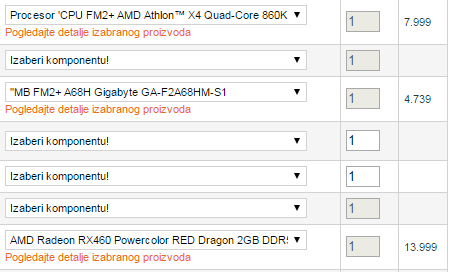

Dovoljno ti je da uzmeš tako neki APU za to što ti treba biće ti dovoljno. Ali u budzet od 200e mozes da uklopiš ovako nešto https://i.gyazo.com/36e891eb374cc068116b8e80fa599420.png Ali ako ti je to mnogo da dodaješ nekih 2000 na prvobitni budzet ili ti je nepotrebno onda ostani sa tim APU. Po meni na 50fps, pa ni na 60 ne moze da se igra CS. Meni lično ispod 120 mnogo smeta.
