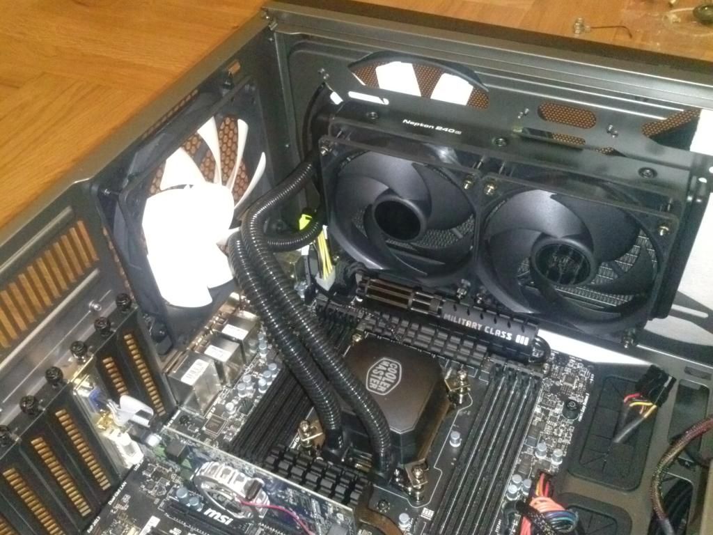

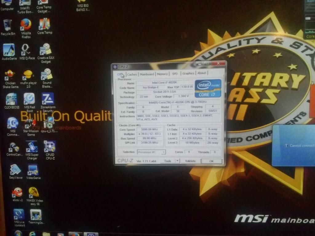

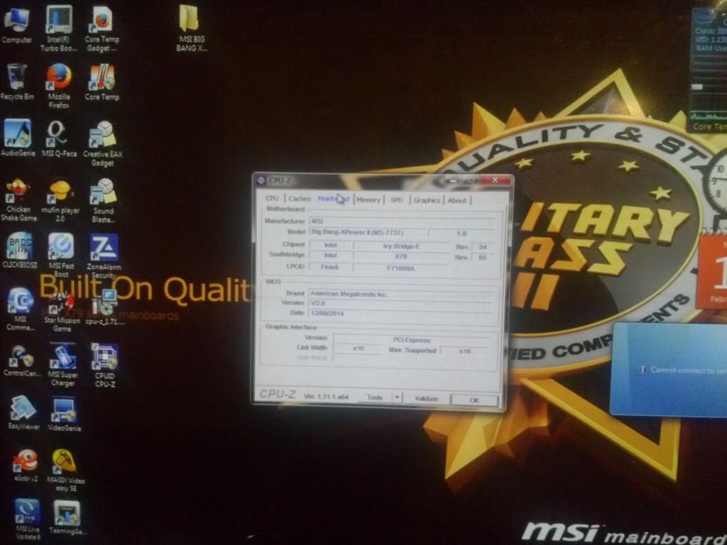

BIOS uspeshno flashovan:sekira: u Nushicevoj josh pre skoro 20 dana :)
U petak kupljen RAM :-D 8GB modul Savage 2400MHz :-)
Juche instaliran WIN 7 :-)
Fotke postavljam danas kad stignem ^___^ i ostatak priche :-)

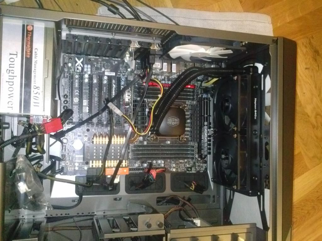

Josh nisam sve skockao, pa sam zato krenuo da sve chachkam sa externim HDD-om, nakachenim preko e-sata.......
OH BTW jedan od tri BIOS chipa, je izgleda mrtav.....
Druga dva rade najnormalnije ^___^
