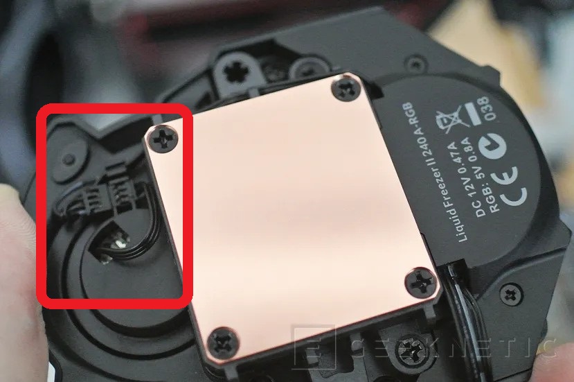

Nije mislio na ventilatore na radijatoru vec mali ventilator koji se nalazi na CPU bloku
52045
Da li uopste znas da postoji mali ventilator pored CPU bloka namenjen hladjenje VRAM-a na maticnoj?

Naravno da znam. Napisao je mali vent na glavi. Nisam ni pomislio da se radi o tom ventilatoru. Naravno on je nečujan. Već sam objasnio da se jedan ili dva na bloku čuju...
