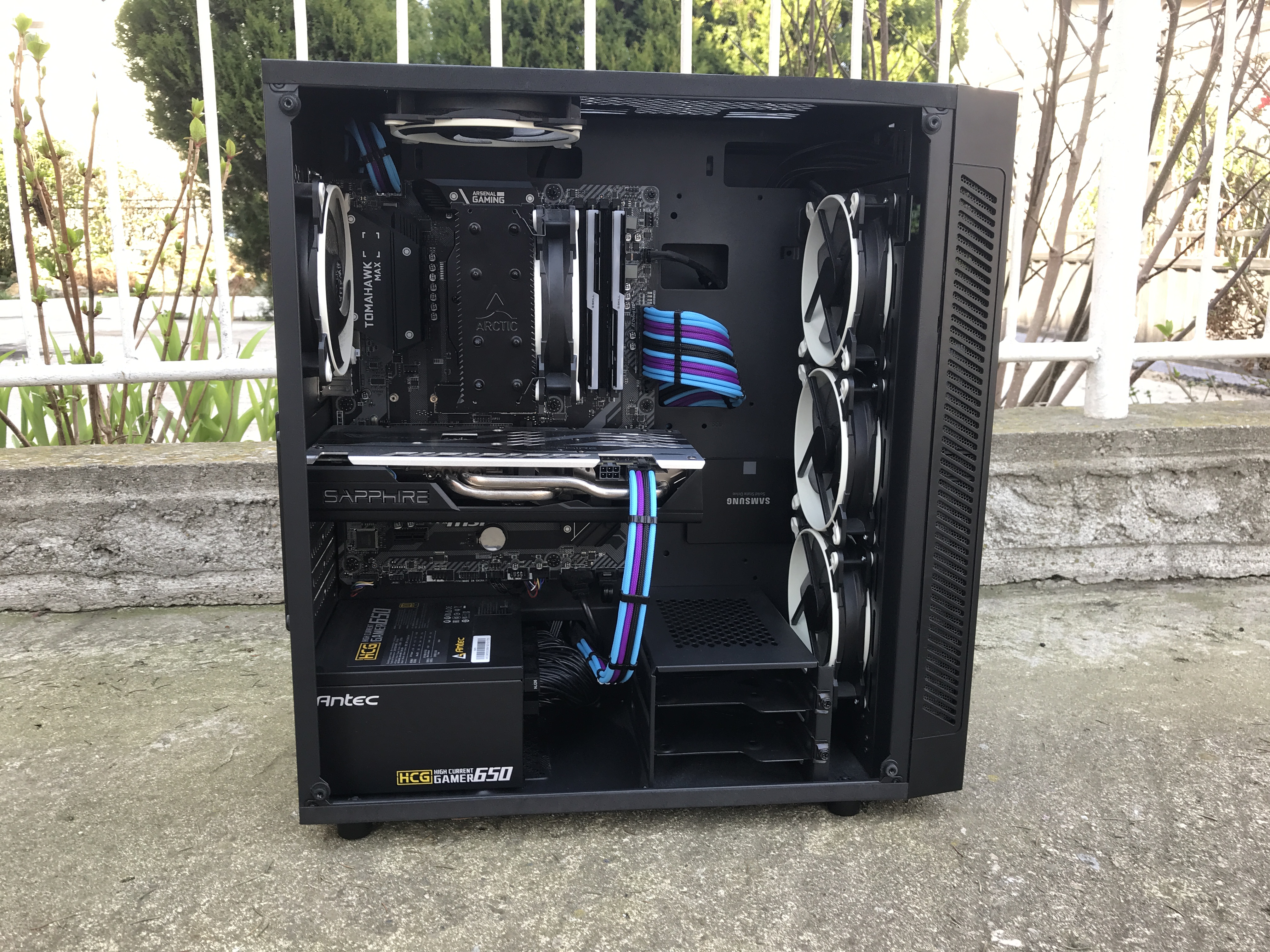

Probaj da uradiš stress test sa Aida64 da vidimo kolika će biti MAX temperatura.
Aida64 je smesno slaba u odnosu na ostale strees testove al aj...vise mi greje enkodovanje videa nego aida...
8.382
2.923
ali aida se placa, pa mora biti bolja, kapiras. Pogotvo piratska verzija od pre 2 godine.
ontopic: ok su ti temperature za setup koji imas. Kad stavis normalne ventilatore bice 4-5C nize. Sa stock kulerom umesto tog kog imas bile bi >80C a ne ~<80C

Ma nema sta vise da radis previsok napon.
Kosta2001
12.05.2020.
18
Uspeo sam da smanjim voltazu i pala je dosta temperatura,ali se procesor zakljucao na stock clock,sta sad da radim da bi procesor radio pri gamingu u 4200mhz koliki mu je i max boost????

Hhahahaha znam brate zato sam i kupio ovaj kuler hahahhaa,btw sad sam spustio napon i temperature su super....
16.735
13.091
@</Miki> : što se tiče prednjih ventilatora to zavisi od kućišta do kućišta. A ne zna ni svako da ovi tvoji ventilatori izbacuju i komponente iz kućišta, a kamoli toplotu! ;)

Hhaahhahaa pa hvale ih da su dobri,ali svakako planiram ubaciti na prednji panel kucista jos 2 ventilatora.

e zato ti rekoh ne znam oko undervolta zbog boost-a. ja bih to probao na 1.25-1.3 i nadjes tamo multipler stavis na 42x100 =4200mhz i Bog da te vidi...stavis high perfomance u windowsu zakucan klok uvek kako volim, neces izgubiti u idle nizu temperaturu licno sam se uverio a napon ce padati u leru iako ostaje zakucan uvek na 4200. a mozda ima fora da se obori napon a boost lepo da radi, al ne znam. najlakse ti probaj da ga stavis na 4200 uz neki napon sto ti pomenuh i imaces mnogo bolje temp i perfomanse kao do sada..
edit*
edit*
ukratko evo ti teme procunjaj malo sad je nadjoh kao sto ti rekoh ipak ces imati manje temperature manual oc nego pbo boost sto daje.

Ako hoces minimalnu temperaturu moras pronaci sto veci klok a sto manji napon.Nesto mora biti zrtvovano temperatura ili performanse.Izbor je tvoj.Najgora stvar od svega je sto oni klosari od amd inzinjera tvrde na sluzbenom amd blogu da je to normalno i predvidjeno ponasanje tipa overvolt od 1.5 volti to kao traje par nano/mili sekundi samo softver ne stigne da to ocita pravilno i na vrijeme.A to sto temperatura i sa skinutom bocnom stranicom prelazi srednje 70 C u gejmingu vrijednosti sa hladnjakom od 35 eura to nikom nista.

Da li pokazuje iste temperature u hwmonitor i hwinfo ? Kolko ja vidim, ti si okacio ss gde se vide informacije racunara, ne i ocitavanje senzora. Pricali su ljudi ovde da hwmonitor ne pokazuje prave temperature... nekad da, nekad ne...
Kosta2001
12.05.2020.
18
Meni su iste temperature u svim programima...
