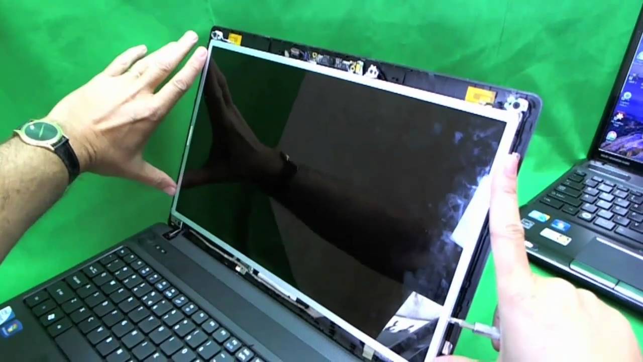

Otisao mi je flet kabal na laptopu.Zanima me gde mogu da nabavim original i koliko je tesko zameniti to sam ?
Vec sam menjao tastaturu i cooler,to mi nije bio problem ali za ovo ne znam koliko je tesko.
7.974
213

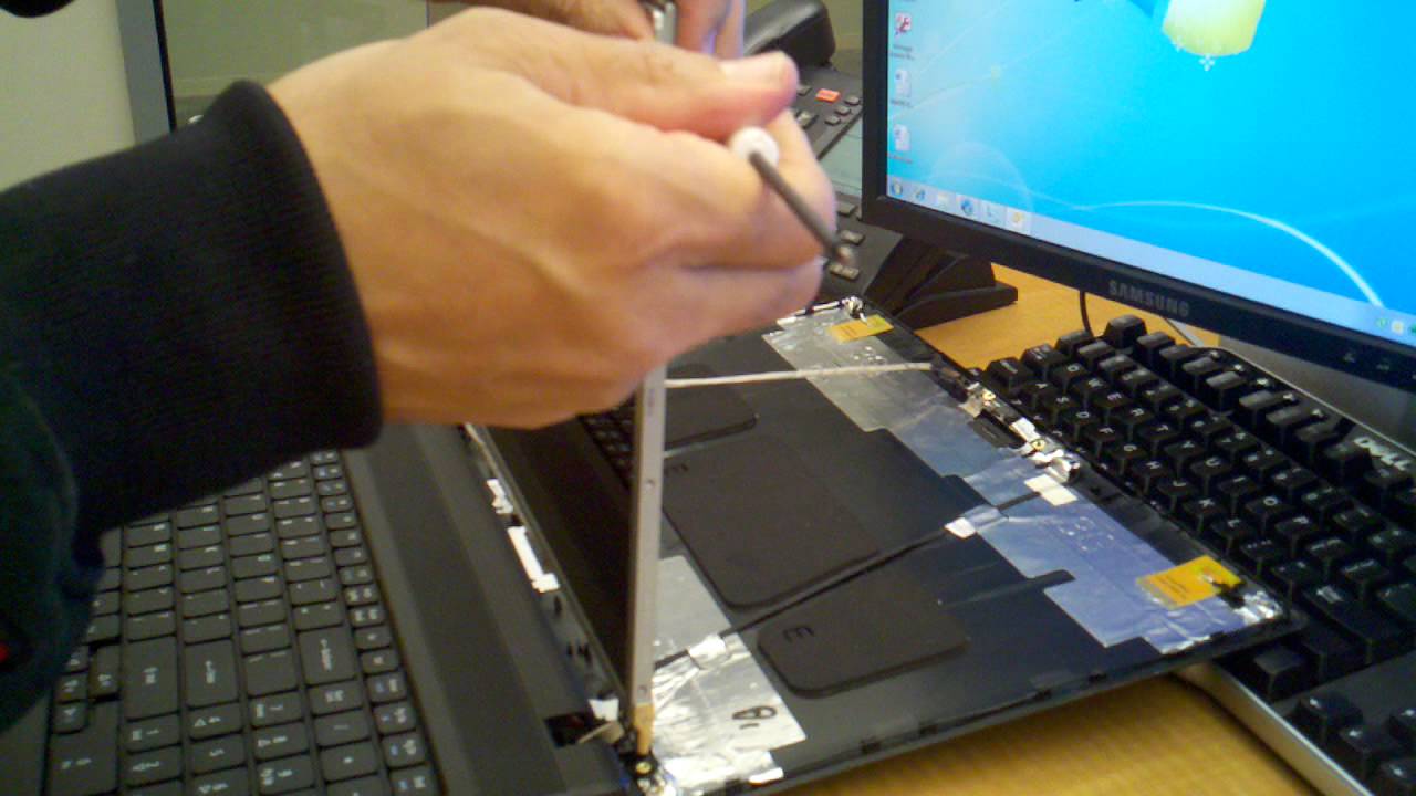

Rasklopis poklopac, donji deo, raskacis flet, zakačiš novi koji ćeš naći verovatno na ebay-u, Aliexpress-u..
Najkomplikovanije je upravo rasklopiti i sklopiti, sam flet zameniti traje 15-20sec

Malo je kompikovanije, treba da rastavljas i poklopac laptopa, pazi kako je provucen pored sarki sam kabel, i dobro proveri konektore da li si ih dobro postavio. Nije nesto strasno, koji je tacno Acer?

Pa prvo sto sam napisao jeste da rasklopi poklopac ;)
Acer Aspire 5749
Gde mogu naci flat ? Nije mi problem rastaviti lap top ali ako moram i poklopac onda je malo zeznuto nikad to nisam radio ..
Imate li neki tutorijal ?
Sent from mighty voodoo magic ;)
U isto vreme smo pisali, pretekao si me. :) Pitam za model laptopa, jer imam flet od Acera 3820 viska, ali verovatno nisu isti, razliciti paneli.
Ja sam za svoj laptop nasao na kp.
