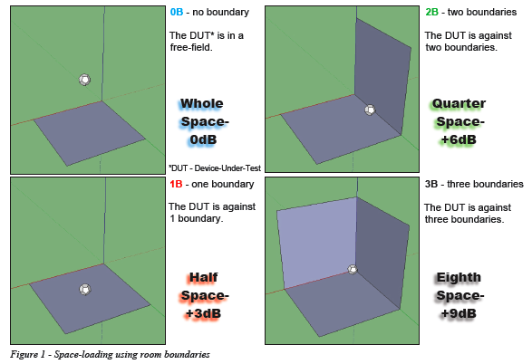

Ako hoćeš maksimalno pojačanje basa trebalo bi da ide u ćošak:
Veoma informativna slika, nadam se samo da komšijama neće luster pasti na glavu kada budem slušao muziku :d

Stavljanje suba ispod stola je samo na prvi pogled dobra stvar ali samo na prvi pogled.
Velika je verovatnoca da ce imati brujanja na odredjenim frekvencijama.To je potpuno isto kao staviti zvucnik u random napravljenu kutiju bez proracuna.
Najbolji bas dobija se stavljanjem suba u cose kao sto je gore nacrtano na slici. Druga bitna stvar je to da od suba treba da se napravi odredjena daljina da bi se dozvolilo da se frekvencije dovoljno razviju dok dodju do vaseg uha.
To je u idelanim uslovima ali kako to cesto nije moguce pogotovu kad se sistem koristi na racunaru onda jedino desno ili levo od stola.Ponovo kazem stavljanje suba pod sto dobice se onaj DOOM bas pojacace se sama jacina ali imace nezeljenih frekvencija, potpisujem ;)
