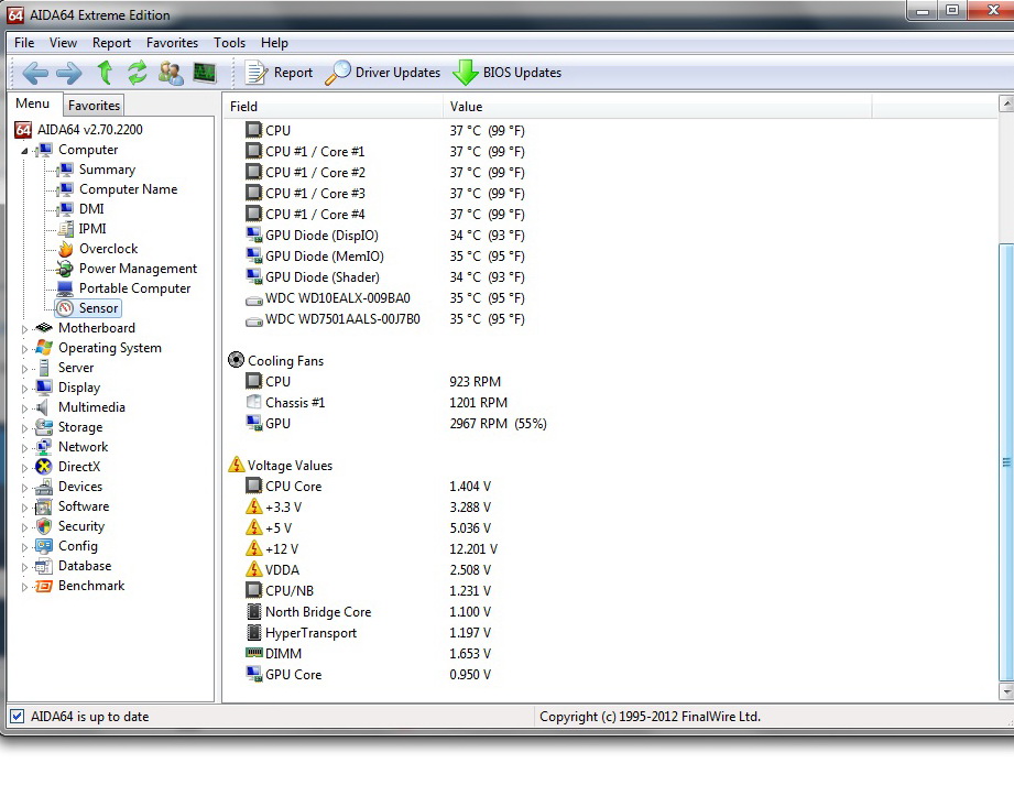

Evo iz najnovije aide64, meni ovo deluje ok.
Jeste naklokovan phenom ali je napon na 1,41, to nije strasno, fc3 sam igrao sa grafickom na 800/1200 i default naponu..
Ali mislim da nije do toga, komp se 2x ugasio/restartovao i pri surfu, znaci min opterecenje..

Prati aidu pod opterecenjem...ali ne verujem da bi to dugme restartovalo komp..ali moze da bude..
