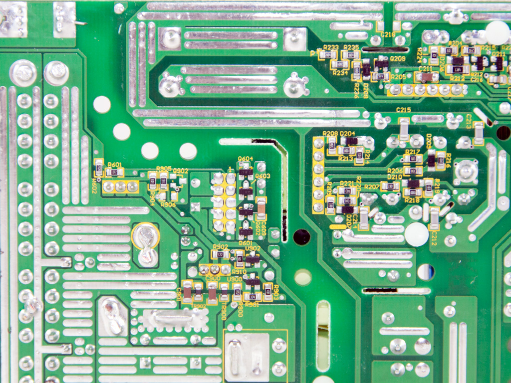

Meni su u celoj prici najgori lemovi. Izgleda bas aljkavo za proizvod od 140 evra.
Ajkavo? Ovo?
Ž
Mene je oduševilo što nisu štedeli i da su pošteno nalili tamo gde su veći vodovi.
Pa deluje malo kao da su kutlacom sipali :D
Kapiram da je bolje tako nego da je ovako:

Bolje je sa tonom lema, ova slika iznad iz nekog cudnog razloga asocira na neodoljivi miris paljevine...
Sto se tice Newton-a, neverovatno mi je da je ATNG odradio tako dobar posao..

Možda lemovi nisu uredni, ali dobro rade posao, pošto napajanje ima platinum sertifikat.
Budimo realni, koliko je bitno pedantno lemljenje.

Ajkavo? Ovo?
Da, leva polovina plocice izgleda aljkavo odradjena. Meni ti lemovi izgledaju raslojeno i skloni pucanju, ali mozda i slika moze da prevari. Mozda to uzivo i izgleda bolje.
Mada, u poredjenju sa ovim:
Izgleda lose :)
Pazi, Fractal igleda loše, ali koja je poenta tih linija (sa ove fotke) kada ide linija debelog kalaja (za lepši) izgled i onda do samog pina ide samo tanak sloj bakra na PCBu. Valjda si razumeo šta sam hteo reći. :D

Na slici je Seasonic X-750. Slozices se, daleko od loseg napajanja ;)
Razumeo sam sta hoces da kazes, ali nije sve u kolicini kalaja, vec i u optimizaciji vodova i kvalitetu materijala. Na primer, taj Seasonic ima vrlo kratke vodove, pa nema ni potrebe za velikim kalajisanjem i budzenjem. Drugo, bakar je mnogo bolji provodnik od kalaja i ima vecu tacku topljenja, tako da kolicina upotrebljenog kalaja tu i ne igra tako veliku ulogu, koliko igra optimizovan dizajn i kvalitet upotrebljenih materijala i komponenti.
Uostalom, uporedi pricu o debljini vodova sa licnama u kucnim osiguracima - ako si ikada video koliko su one u stvari tanke na osiguracima do 30A, onda je sasvim jasno da su ti bakarni vodovi sasvim adekvatni :)
