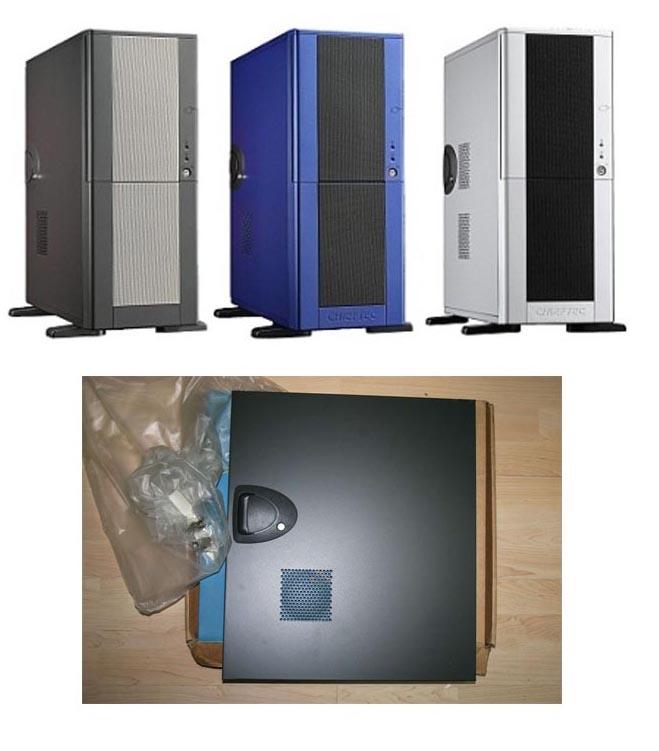

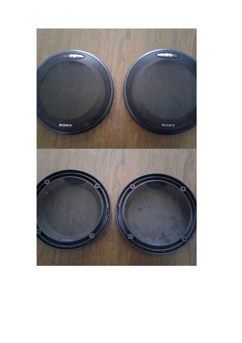

Btw koje su ti dimenzije stranice ?
Pitam jer sam svojevremeno imao takvih problema kao ti , pa sam uzeo stranicu ( novu ) za chifteck i hteo sam da secem otvor gde je cooler i tamo da postavim mrezicu ( poklopac ) od nekog zvucnika. Uzeo sam cak i taj poklopac koji je ispupcen tu sam mogao dobiti mislim 1,7 cm. Na kraju sam odustao od projekta. Rado cu ti ustupiti ovaj " komplet" da tako kazem ako ti odgovaraju dimenzije stranice.
Dimenzija stranice su : 43 x 49,5 cm.
Stranica: originalslika-7329014.jpg Mrezice: Mreza.jpg
Stranica: Pogledajte prilog 10439 Mrezice: Pogledajte prilog 10440
Moj je midi tower, stranica je 45.5 x 40.5... ali hvala puno u svakom slučaju! :) Ja ovo seckati neću sigurno.... radiju ću ga prodati i da se strpim u kinezu još neko vreme ili ću uzeti nešto drugo.
