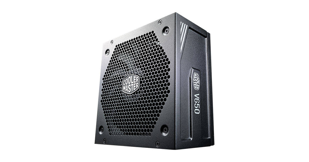

Svidja mi se ovo Coolermaster 650w mislim da cu njega da uzmem sutra
11.257
7.146
Može,em ima 4 pcie 8pin em su 16awg žice.
Samo nisam siguran da ovi naši daju 10god garancije.

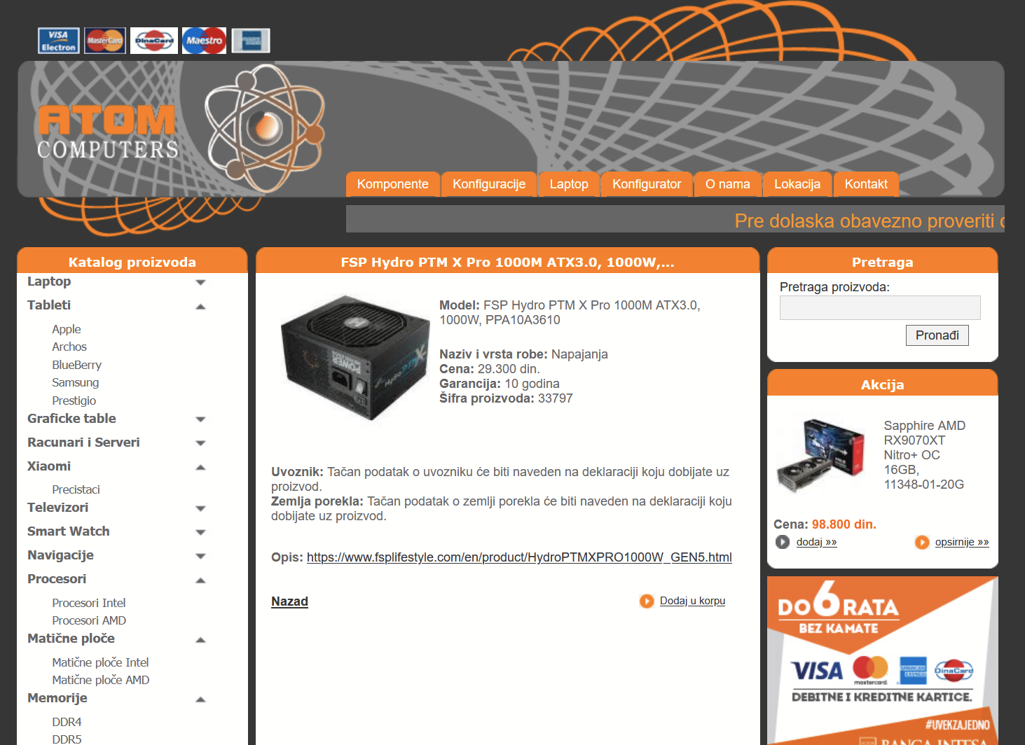

Da, glupa situacija, sad sam malo brbao i po premium FSP napajanjima koja se prodaju kod nas, i uglavnom ovi naši mešetari daju dve godine garancije, iako je fabrička 10 godina.
4.102
3.638
Pise vam na sajtu kolika je garancija:

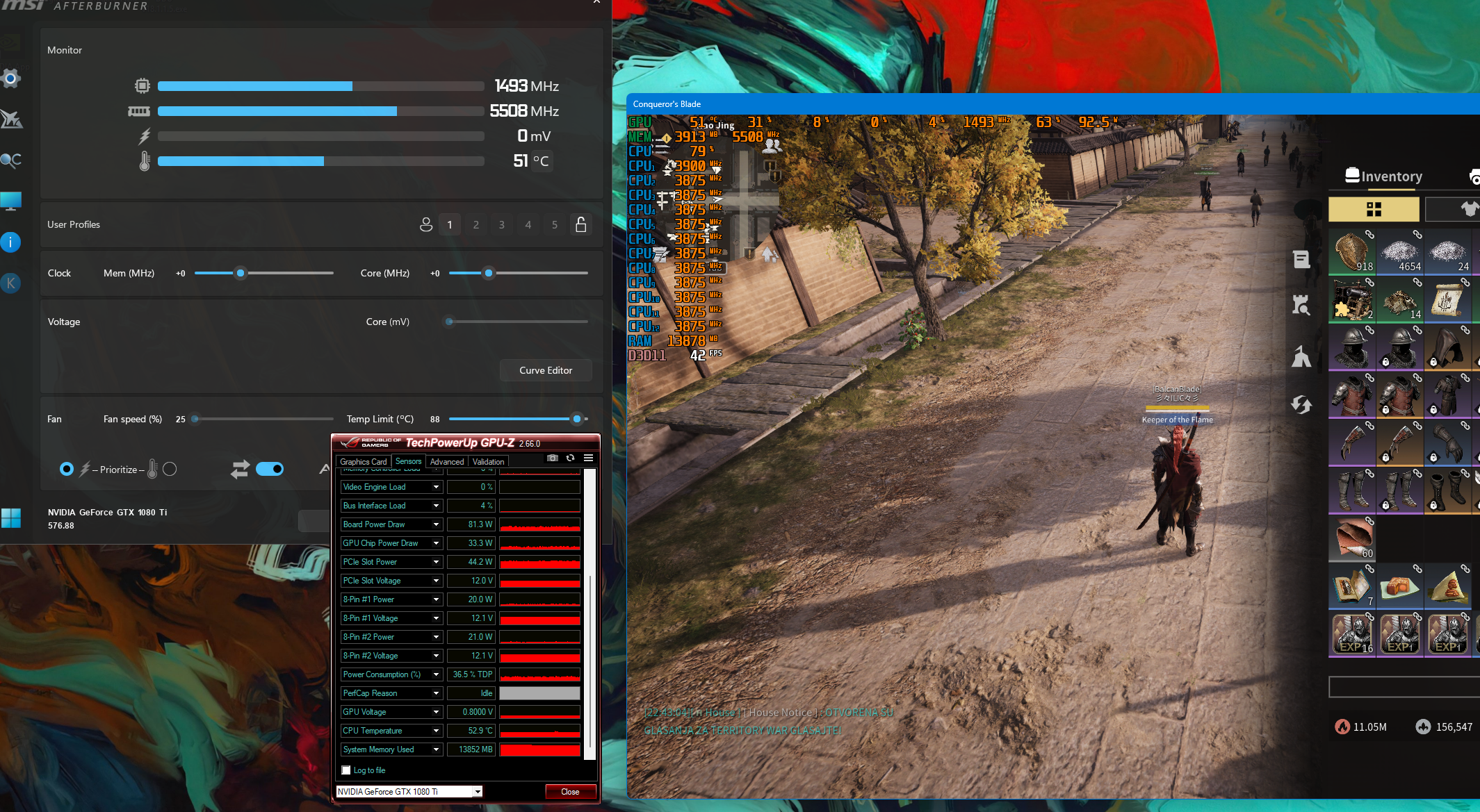

Pozdrav, samo da se javim kupio sam napajanje i jako lepo izgledaju ovi crni kablovi (muka mi je bilo od onih kečap senf kablova na koje me je upozoravao neki covek sa papagajem ovde na forumu kad sam kupovao :D )
Ali i dalje imam problem upalim igricu graficka radi na oko 30-40% opterecenja i prefcap pise na Idle i FPS nije dovoljno dobar...
8.381
2.921
Ne citas dobro, tj ne razumes sta gledas. "PerfCap" je Performanse Ogranicene Zbog: pa ti pise zbog cega. To se menja. Nekada je karta idle i tada je perfcap: idle. To je normalno, to te ni ne interesuje. To polje gledas kad ti je framerate u igri nizak. Tada te interesuje da li je PerfCap aktivan i zasto. Klokovi nikada nisu stabilni kao 2001 godine. Ta era je prosla. Graficka gura klok onoloko koliko je potrebno, a ne maximum, jer zna da ce isa m aximum biti iste performance. GPU logika je pametnija od (vecine) nas.
Ilic
29.06.2025.
50
Ovo je slikano dok je igrica bila upaljena i uglavnom je na idle
8.381
2.921
pa vidis da je "Bus interface load" 0. Karta ne radi nista, idle je, nema framerate uopstre u tom momentu...Sto ne upalis to sto vrtis u windowed, a preko toga gledas gpuZ (stavis ga sa strane, igru u manju rezoluciju i tako ce biti prozor...)

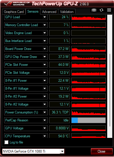

Optereti kartu nekim testom i gpuz ostavi upaljen kao što reče @gx-x pa gledaj klokove,potrošnju itd..
8.381
2.921
gpuz snima istoriju, samo setaj strelicu misa po grafikonu i videces promene koje su nastajale vremenom. Sad pogledaj sta se sve desava sa "PerfCap" tokom vremena. Nije stalno "idle", valjda.
