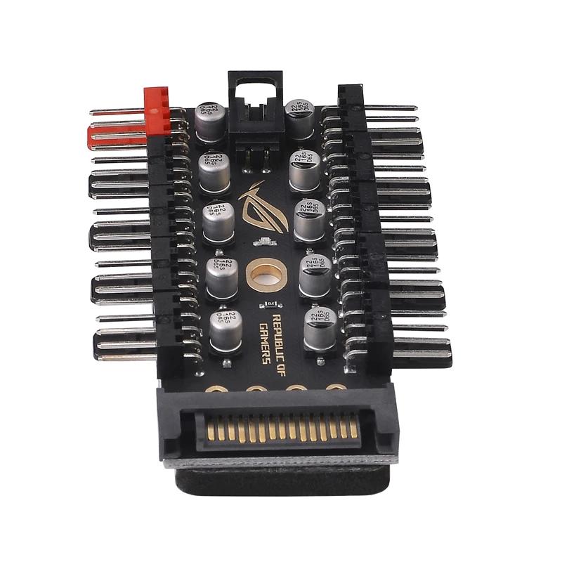

Pozdrav. Kupio sam fun hub 10x4 pin sa molex napajanjem. SLIKA . E sad me zanima da li moram povezivati CPU fan sa ovim crvenim ili samo da povezen hub sa plocom i ventilatore na hub? Hocu da povezem 5 x F12 PWM
In the hub interfaces, the RED CPU interface is the CPU fan dedicated interface (with speed detection function). Since the mainboard can only receive one rotation speed signal, the remaining nine conventional fan interfaces have the PWM function, but no speed signal.
RED is expected to be a pass through for the CPU fan. So, the hub has a power source fed from the computer power supply, then the speed is regulated by the speed for the "source" fan. You can connect to the CPU fan lead on the system board or the chassis fan lead.

Ne moraš cpu. Samo sa crvenog će da očitava brzinu, ali će je regulisati onako kako je reguliše pwm konektor na ploči. Ako možeš da pwm konektor podesiš tako da ga reguliše temperatura procesora - ti si završio posao.

Povezao sam tako bez cpu-a. Samo sam podesio da menja obrtaju u odnosu na temperaturu CPU-a. Radi sve. Samo sto nemam ocitavanja o broju obrtaja ventilatora. U biosu kad menjam % cujem da reaguje sve, ali stoji 0RPM.

Povezao sam jedan od 5 ventilatora na crveni header na HUB-u, i sad ocitava brzinu. Koliko sam nasao na netu, samo taj crveni prikljucak ima davanje signala o brzini, ali svi imaju PWM regulaciju.
Arctic F12 PWM v2 po specifikaciji bi trebali da rade od 230-1350rpm. U biosu sam uspeo da namestim oko 550rpm na 14% na smartfan grafiku, kada hocu nize da idem, dijagnostika podivlja od 0rpm do 19000rpm izbacuje, ali ventovi rade normalno. Da li neko zna u cemu moze biti problem?

Zanimljivo, to što si pročitao na internetu sam, zapravo, i ja napisao u ovoj temi. :rolleyes:
A što se tiče brzine: ostavi ventilatore na oko 600 obrtaja, vidiš da ne vole kad su mnogo spori? ;)

Ja koristim obicnu racvu/kablic koji na koju sam nakacio ventilatore. U biosu podeseno da se aktiviraju posle 45c procesora, ispod toga su podeseni rade na 0% sto kod Arctica iznosi 200-250 rpm.
