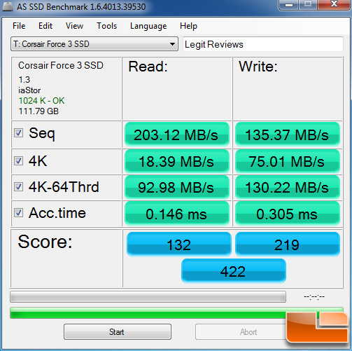

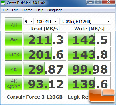

Evo nekih brojeva, aj nek mi neko kaze jel ovo ok ili treba to bolje?
6.541
Meni to deluje ok samo je cudan crystal disk mark i ostali sequential write-ovi u programima ,trebalo bi da bude vise al nemoj se opterecivati time mnogo;)Ako ti radi makina xtra i dize ti se win ko zmaj ja tu nista ne bi dirao;)
9.670
2.062
Rezovi bi mogli da budu malo bolji, ali i ovako je OK:
