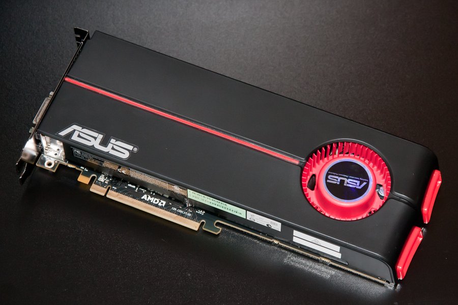

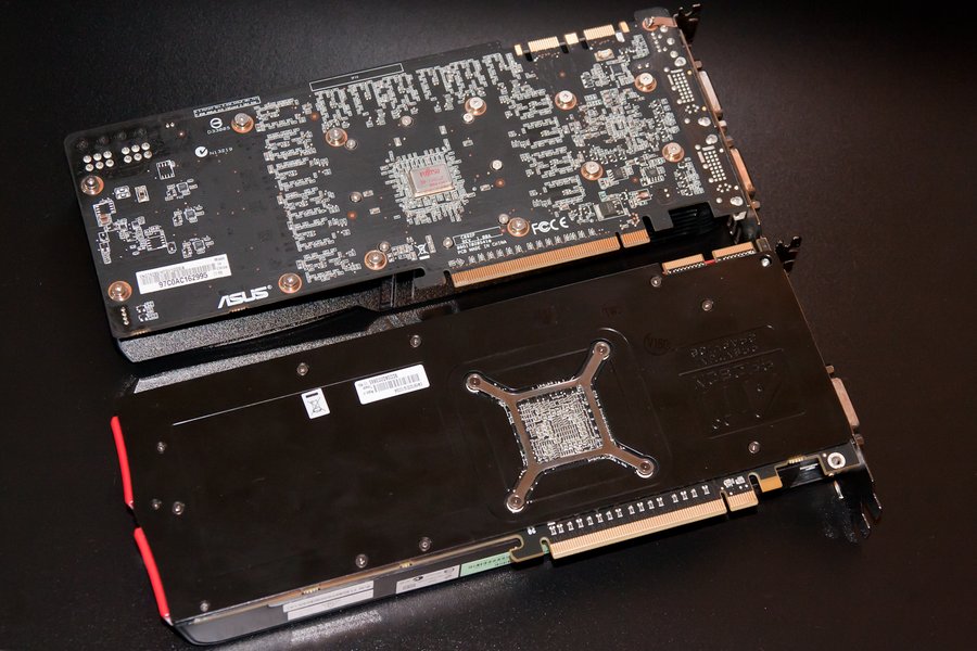

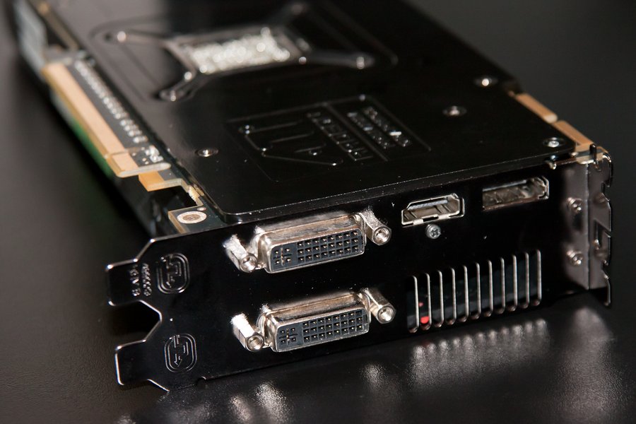

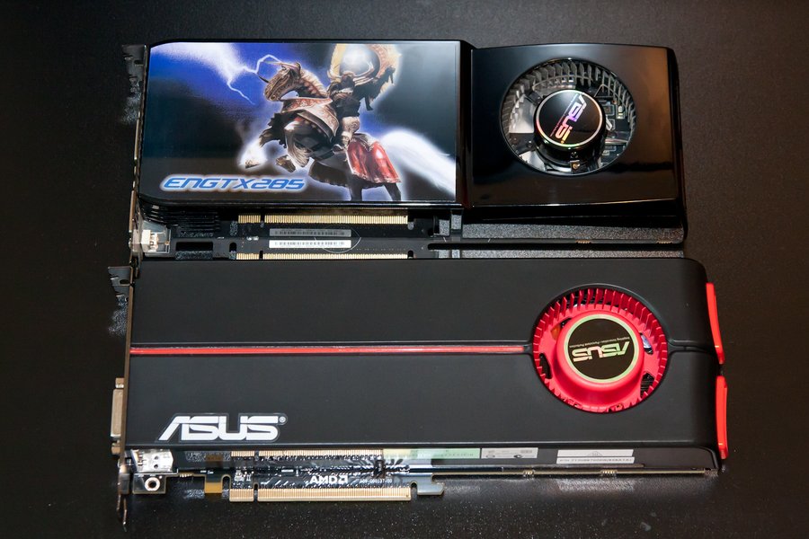

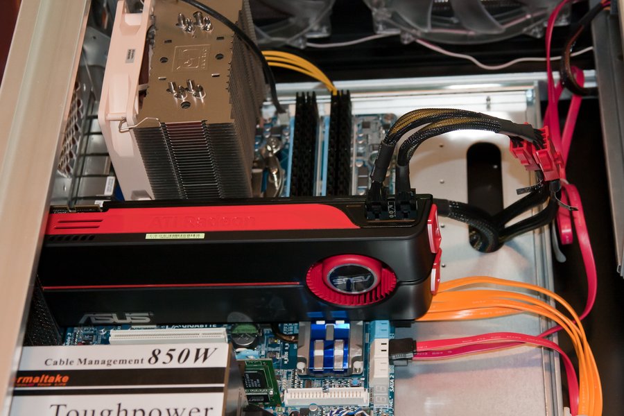

Sto se tice pakovanja, u pitanju je standardno Asus pakovanje sarene sponjasnjosti i elegantne unutrasnjosti. Uz ovu verziju ne dolazi kupon za igru (Dirt2) tako da je nesto jeftinija. Kartica je nesto duza od GTX 285 ali bez problema staje u neko komotnije kuciste (CM ATCS 840). Za razliku od 5850, zadnja strana PCB-a pokrivena plastikom osim dela koji se nalazi neposredno iza GPU-a.

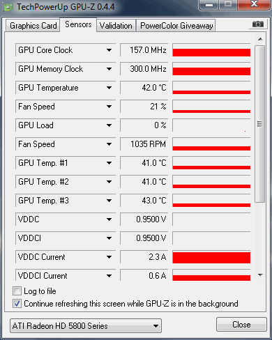

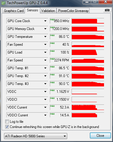

Kartica je na idle necujna. Ventilator se okrece na 21% sto je oko 1035 RPM. Pod opterecenjem, kartica ubrzava i postaje bucnija ali je sve to prilicno bezazleno. Recimo pod 3DMark2001,03,05 jedva i da ubrzava. Pod 3DMark06,Vantage, Crysis [Warehad] ... vec ubrzava solidno i cuje se huk vazduha, ali daleko od toga da je nepodnosljivo. Ako bih je poredio sam GTX 285 i HD 5850, rekao bih da je primetno tisa od GTX285 i tu negde u poredjenju sa HD5850. Zanimljvo je da i ova kartica ima slicnu osobinu kao i Asus 5850 a to je da pri nekom odredjenom broju obrtaja pocinje da se cuje neko (naradoski receno) ujanje. Nije jako, ali se cuje. Pretpostavljam da se cuju lezajevi ventilatora. Nakon 45 min igranja Crysis Warhead, kartica je ubrzala na 37% (nesto ispod 2100 rpm) sto je i dalje podnosljivo. Nakon 10 min Furmark-a, kartica je ubrzala do 40% (nesto ispod 2300 rpm) i to je realno neka gornja granica koja se moze postici a i neka granica podnosljivosti.
Sto se tice zavojnica i kondenzatora, kartica se cuje ali diskretno. Cviljenje se moze cuti kod ucitavanja Crysis-a (ali ne i tokom igre) i recimo u 3DMark03 (prvi game test, gde je FPS preko 1000 FPS) ali je podnosljivo. U ostalim slucajevima, kartica se jedva cuje. Recimo da je malo bucnija od Asus 5850 a solidno tisa od GTX 285.

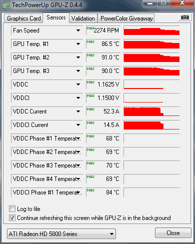

Temperature

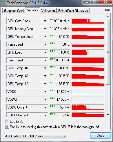

Kartica je u idle prilicno hladna. Posto su ovih dana solidne vrucine, testirao sam karticu u klimatizovanoj sobi (24*C). Kada nije opterecena, temperatura je 42*C. Nakon 45 min igranja Crysis Warhead-a, temperatura se popela na 86*C. Istu maksimalnu temperaturu je postigla i pod Furmark-om. Kada je opterecena, metalni bracket na kartici se solidno ugreje tako da se ne moze drzati prst duze od 5-6s. Kartica nije bas hladna ali je i dalje hladnija od konkurencije.

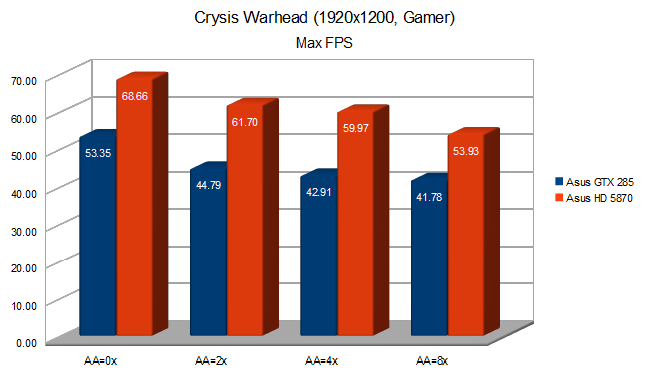

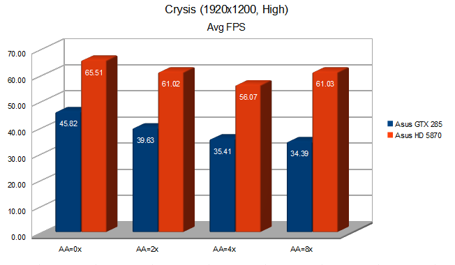

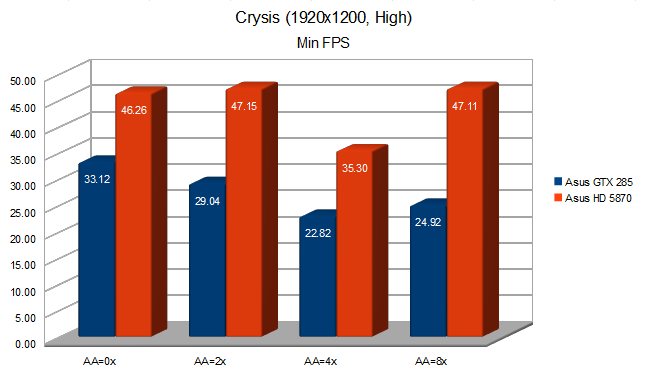

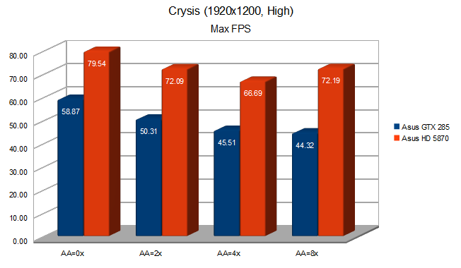

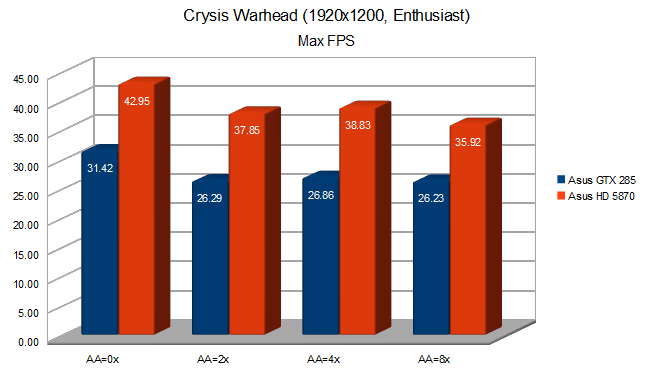

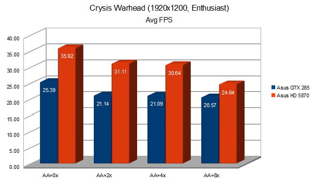

Za pocetak, rezultati neoverklokovane kartice. OS je W7 Ultimate 64-bit, drajveri su Catalyst 10.6. Zanimljivo je da su u Crysis, kada je AA=8x, rezultati bolji nego kada je AA=4X. Slicno se desilo kada sam testirao Asus 5850. Takodje je zanimljivo da u Crysis Warhead Min FPS kada AA=8X zna solidno da padne.

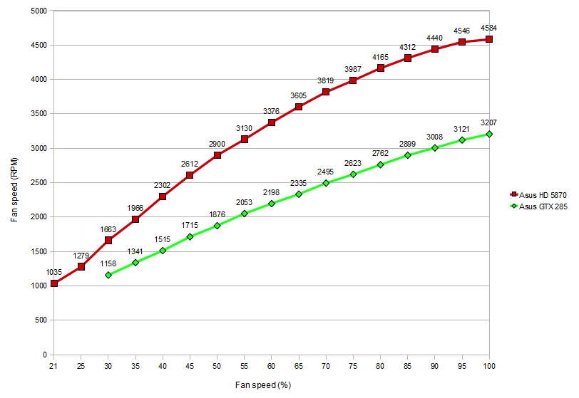

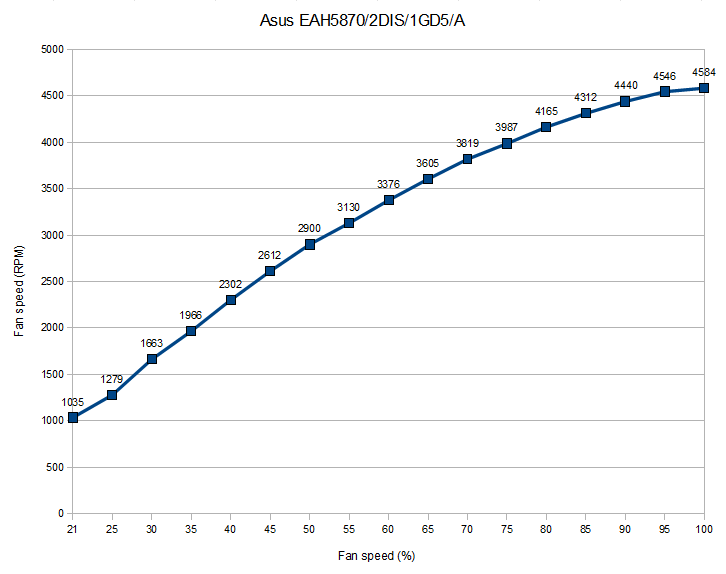

Evo zavisnosti brzine ventilatora od procenta. Ovaj se ventilator, i pored slicnosti sa onim na 5850, vrti sporije za isti procenat. Primera radi, 5850 na 33% se vrti na 3825 RPM (osim ako GPU-Z ne gresi).

napokon neko da je i to uradio !
svaka ti cast !
Samo kad bi to jos uradio za 285 :)

Lukija svaka cast.
Ovo niko do sada nije napravio! Dakle napokon ce moci da se prica o RPM i % fan speed realno.
Jos jednom SVAKA CAST !
Sad da imamo opremu mogli bi da merimo dBA za svaki %FAN speed, temperaturu i da napokon imamo realan prikaz i da skinemo sa dnevnog reda drevna nagadjanja.

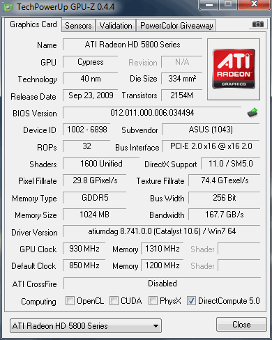

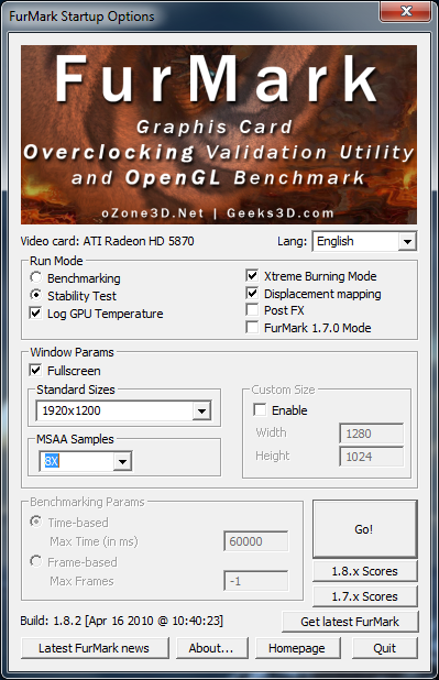

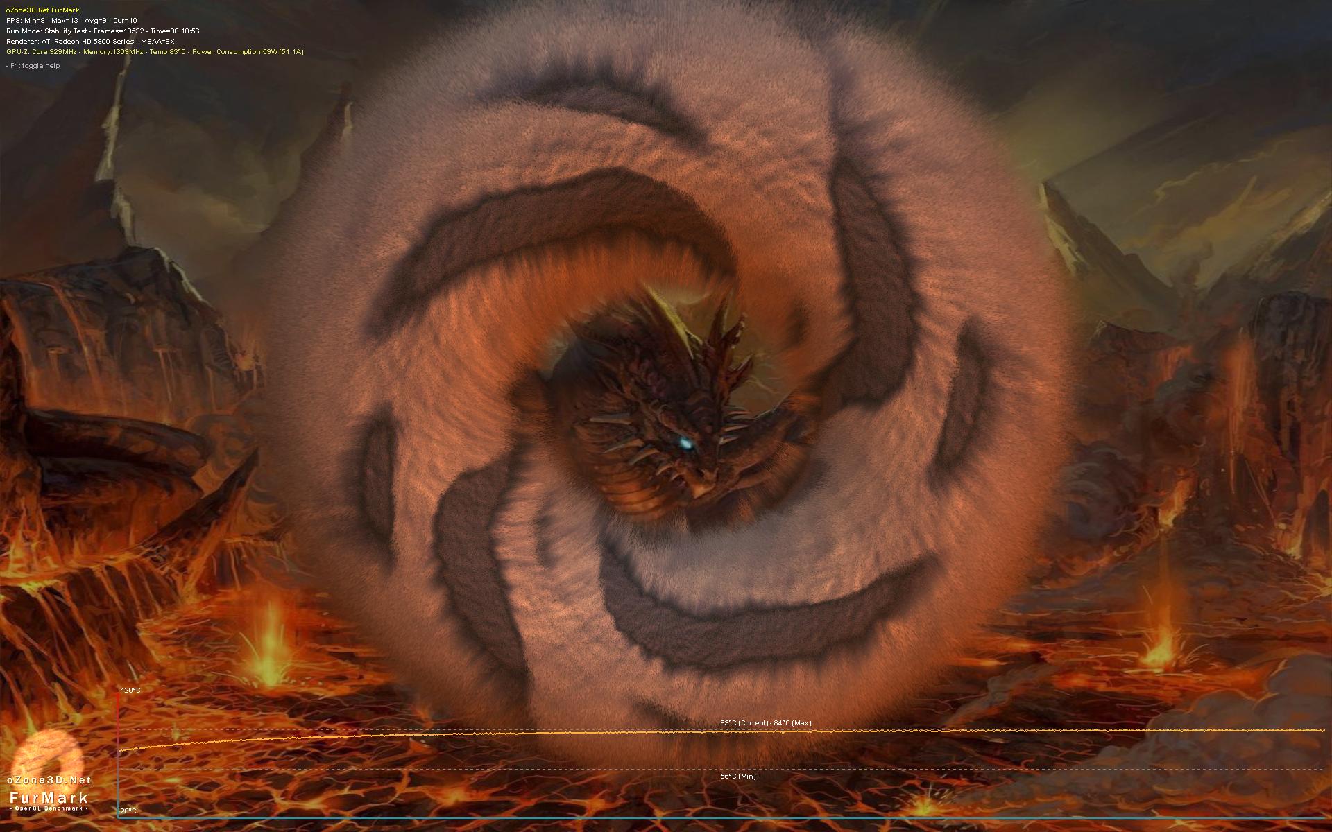

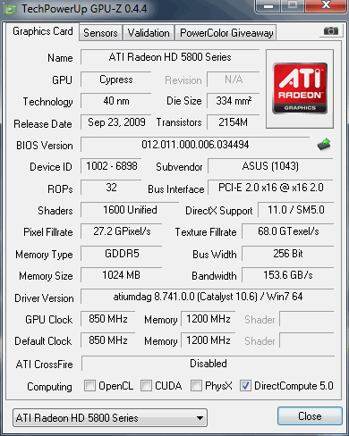

Probao sam OC jutros, dok je jos 'ladovina. Za sada samo default napon (1.162V), fan sam fiksirao na 50%. Memorija je pocela da brlja na 1325MHz a core na 960MHz nakon inicijalnog testiranja (Furmark u prozoru 1280x1024). Medjutim, kada sam pustio malo duze Furmark (1920x1200 full screen, MSAA=8X, Stability test, Xtreme Burning Mode, Displacement mapping) morao sam da spustam core i mem dok se na kraju nisam zaustavio na 930/1310. Zanimljivo je kako svaki program ocitava vrednosti:
- Furmark koristi GPU-Z ako je aktivan i ocitava 929/1309 inace prikazuje 930/1310
- GPU-Z ocitava 930.0/1309.4
- MSI Afterburner ocitava 930/1309
Inace, memorija ne moze da se podesava u finim koracima od 1MHz. Recimo ako setujem 1310MHz, dobijem 1309.4MHz i tako je sve do 1313MHz. Na 1313MHz, GPU-Z (kom najvise verujem) prikazuje 1312.5MHz. Kasnije cu da probam OC sa dizanjem voltaze.
