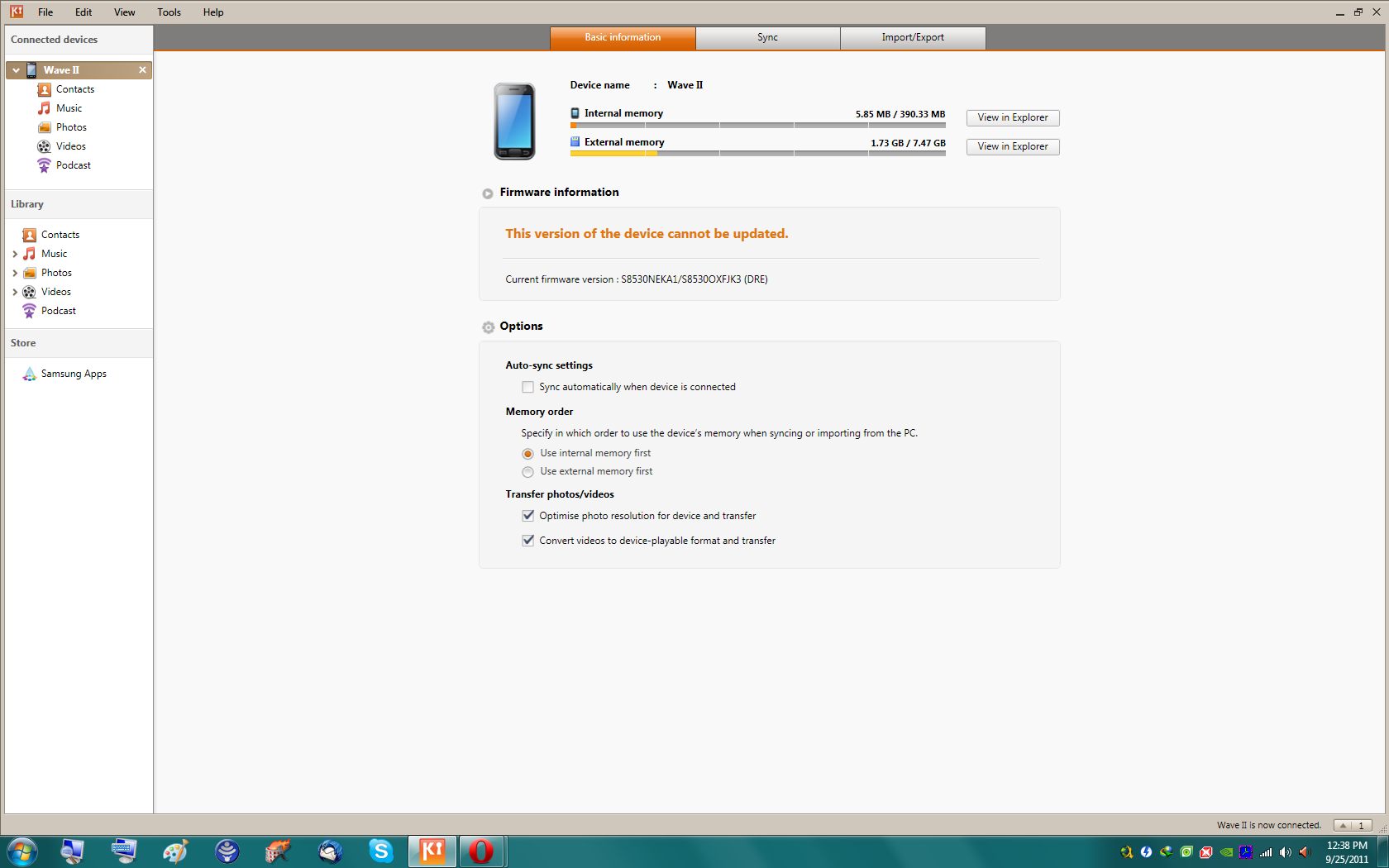

Kupio sam ovu zverku pre dva dana, ali sam vec primetio problemcic ako se tako moze nazvati. Naime, ne mogu da iskljucim 3G, nema sanse!!!! Procitao sam kako bi trebalo i znam da bi tako trebalo ali tih opcija kod mene nema. Vratio sam fon da mi ubace drugi software i kad je to odradjeno i dalje mi ne dozvoljava da iskljucim 3G tj. ne dozvoljava manuelno biranje mreza. Ako izaberem manual i preskenira mreze i izbaci 2G mrezu, kad je selektujem bude aktivna par min ili cak neki put par sec i automatski aktivira 3G, a i dalje pise automatic. Sve bi to bilo lepo kad ovaj 3G nebi zezao pa cas ima cas nema a u medjuvremenu nisam dostupan. Uzeo sam i najnoviju sim karticu iz Telenora (neka crna) i dalje me zeza a jos uz to i cujem neke glupave zvukice dok razgovaram. I jos zanimljivija stvar je ta sto posle promene software-a, u Kies mi pise da ne podrzava update vise. Znaci ne da mi je poslednja verzija vec ne moze da se apdejtuje!!!Pre ovog menjanja software-a tj. prekjuce sam ga apdejtovao preko kies-a jer mi je izbacio cim sam ga povezao sa kompom. STA CINITI???? :wave:

Taj dan kada sam kupio fon Kies mi ponudio update i odradio poslednju verziju Bada 1.2! Ali i tad mi je postojao problem sa 3G pa je softver promenjen. Tad je bila verzija sa neke italijanske mreze 3 ali nije fon bio zakljucan, radio je sasvim normalno, pa je sad promenjeno i kad se ukljuci pise normalno Bada i sve ostalo a stajala je ta 3ka. Evo ovo je trenutna verzija i situacija. Iskreno mislio sam da pokusam da flesujem sa nekom drugom verzijom ali mi nesto frka da ne zakucam fon. Skidao sam par nekih firmware-a ali vecinom mi falilo nesto od onih fajlova za multiloader. Moze li neko da mi napise sta je bitno a sta ne od onih fajlova da ja nebih slucajno zeznuo fon tj. da mogu da odradim ponovo flash ako prvi put ne uspem jer sam cuo da vec sa prvom stavkom BooT mogu da ga zakucam kao eksercic bez obzita na sve ostalo!?

fajlove imas ovde, http://www.samfirmware.com/WEBPROTECT-s8530.htm
ali u listama firmware-a ja ne vidim tvoj sa skrinshota..
Ovde imas da proveris verziju fw-a koju imas, http://www.samfirmware.com/samfit.htm
1. Type *#1234# on your phone
2. Check PDA version.
3. Put the PDA version inside the SamFIT tool and click on Get Info
moras se registrovati na http://www.samfirmware.com/ da bi imao pun pristup svemu sto imas tamo, registracija je brza i besplatna;)
Vec sam registrovan. I ja sam skuzio da mog softvera nema na listi na tom sajtu i malo mi cudno kako je i odakle taj u servisu ubacio ovaj. I ko zna od kad je jer definitivno nije najnoviji. A samo me zanima jer sam par puta pocinjao i nisam zavrsavao (odustao) flesovanje jer u multiloader-u se ne popune sva mesta koja trebaju! Npr. nema fajl za FACTORY FS kolonu ili FOTA (ako moze malo objasnjenje sta koje znaci i cemu sluzi, koliko je bitno za flesovanje i ima li veze da ako ih nema preflesujem preko mog postojeceg softvera tj. dal nesto ne us...rem :) ) Par puta je falio jedan ili drugi i iskreno nisam smeo da rizikujem da kliknem na DOWNLOAD. I zadnja stvarcica koja me zanima je dali je bitno da u procesu bude popunjena kolona BOOT i ako nije cekiran BOOT CHANGE koji inace nisam ni planirao da cekiram odnosno ako ubacim BOOTFILES i necekiram CHANGE, manja je mogucnost da zakuje fon!? Ovo mi je izbacilo na sajtu za moj fimware:
Model: S8530O
Region: Bulgaria, Croatia, Hungary, Macedonia, Romania, Serbia, Slovenia, (Branded: no)
Available languages: bg, en, hr, hu, mk, ro, sl, sr,
November 2010 Revision: 3
Note that this information might not be fully correct on Android / Symbian phones
P.S. Mogu li tebe da zamolim da mi das link za dobar software za nas region sa kojim cu preko ovog da odradim sve kako treba? Ne mora Bada 2.0 jer izgleda da nije full i zna da zeza, znaci 1.2 ali da bude ok jer ja nemam blage veze o ovom sistemu! Za android sam manijak, preflesovao milion puta i sredjivao brickovane telefone ali ovo me malo zeza jer imaju ovi regionalni kodovi. Na sjatu sam video da pored softvera postoje * ili # ili ## itd sto govori da ima nepotpunih fajlova! To su verovatno ovi koje sam ja skidao ali u njima fali nesto od gore navedenog a najnoviji su datumski! Ima li kakve veze da se skine neki predhodni koji je potpun pa tek onda da se flesuje sa nepotpunim koji mi deluju kao neka dopuna na predhodne!?
Hvala jos jednom na odgovorima.
7.973
209
Hajd' odradi na SamFIT proceduru da vidimo sta kaze koji PDA imas sad..
U principu ne moraju uvek sva polja da se popunjavaju a ja nisam flesovao nijedan Wave do sad pa ne znam tacno.. Multiloader bi trebalo da upozori ako fali neki bitan fajl.. Animan je flesovao (cini mi se) svoj Wave I pa ce mozda znati to da ti odgovori..

***Hajd' odradi na SamFIT proceduru da vidimo sta kaze koji PDA imas sad..
http://www.samfirmware.com/samfit.htm***
Odradio sam i u predhodnom postu je ali ok, evo opet.
Evo ovako pise na tel
<SW VER>
S8530NEKA1
<CSC VER>
S8530OXFJK3
Ako napisem ovo na sajtu izbaci sledece
za SW/
Model: S8530
Region: H3G Nordic - Sweden, (Branded: yes)
Available languages: da, de, en, fi, fr, nl, no, sv,
January 2011 Revision: 1
za CSC VER/
Model: S8530O
Ne mogu da se setim kada sam ja fleshovao moj wave 8500, ali mislim da nisam popunjavao sva polja, jednsotavno pogledaj da li je firmware ceo, to pishe tamo na listi, i fleshuj po upustvu sa YT kipova. Nema greshke ;)
Pa ima obelezenih koji su komplet a koji nisu s`tim sto su noviji uglavnom nekompletni tj. nema svih fajlova za Multiloader. To mene najvise zbunjuje. A i ova moja verzija mi je cudna. Za prvu oznaku kaze Branded - Yes a za drugu No!!! Kako to? Sta je prva a sta druga? Razmislicu jos veceras dal da ga izmucim ili cu mozda sutra odneti da to odradi neko drugi pa da njih krivim ako zeznu nesto! :) Hvala u svakom slucaju na pomoci, ako se spremim rizikovacu.

nekompletni su samo oni sto imaju * pa njih izbegni..
