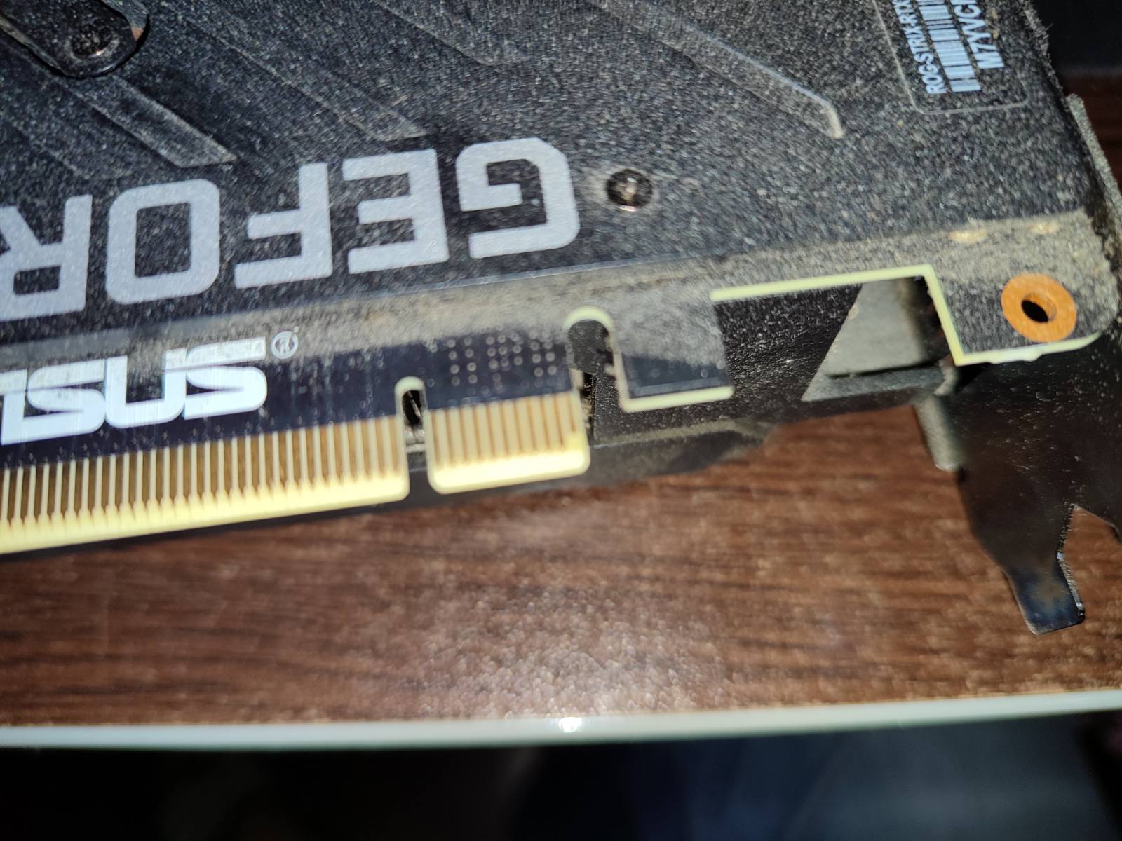

Imam problem s Asus Rog Strix 3070. Naime, oštećena su dva pina koja ulaze u PCI slot. Vide se prekidi i jedva sam smestio grafičku da proradi, ali poslednjih dana je počelo da se pojavljuje jedna horizontalna crta širine oko 5 cm i sumnjam da je zbog tog oštećenja pinova. Da li postoji način da se to popravi? Da li neki servis za kompjutere ili električar to radi? Pretpostavljam da se može zbudžiti s lepljenjem neke folije ili možda i grafitnom olovkom, ali bih hteo da se temeljnije popravi ako je moguće. Još nisam ništa pokušavao, niti mogu da slikam jer teško da će kompjuter posle toga moći da radi. Svaka ideja je dobrodošla.

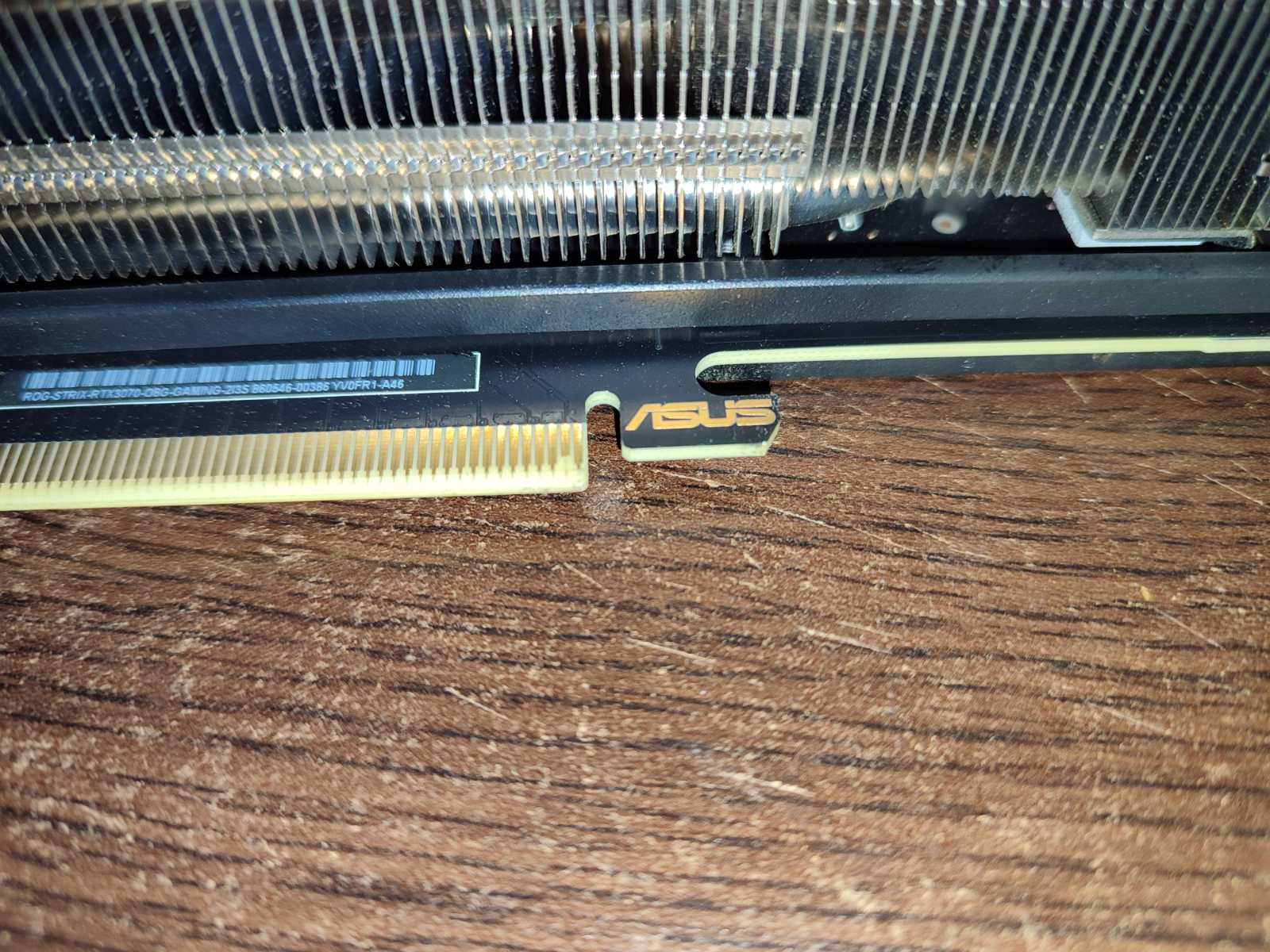

Ono što mi je zanimljivo je da sam izgleda tripovao za to oštećenje na pinu, jer sam posle gledao i slike drugih kartica i sve one imaju na isti način skraćen taj pin... tako da možda nije ni to u pitanju... A inače bilo je nekih povremenih problema i s pločom, gubila je kontakt s usb uređajima (slušalice, miš...), teško pronalazila usb stikove i slično...
Sigurno nije to u pitanju :)
14.310
9.727
Nije to skracen pin, tako treba da bude.
