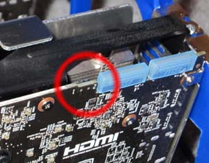

R9 280X bi trebalo pored CF konektora da ima BIOS switch. Ovo znaci da imas dual BIOS na kartici gde je prvi mozes da preflesujes/modifikujes, sta god, dok je drugi "safe" tj default value backup BIOS.
Probaj da prebacis prekidac u drugi polozaj (dok je racunar ugasen) pa vidi hoces li ponovo imati problema...

Probao sam to, problem i dalje postoji..
