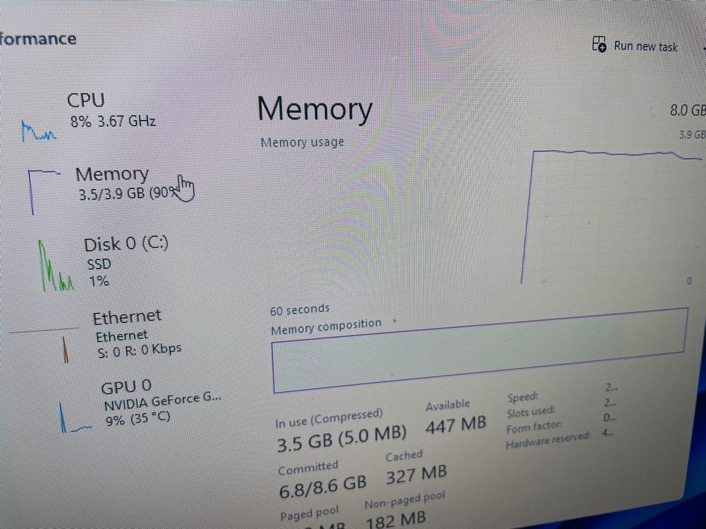

Pozdrav, imam problema sa RAM memorijom, imam 2 sticka ripjaws V 3000mhz, jedan stik se ponasa normalno (cak uspem da ga podesim na 3200MHz) i radi u svim slotovima, ovaj drugi stick se ponasa jako cudno, bootuje samo u prvom slotu i u tom slotu mogu da ga podesim na 3066MHz, e sad, u ostala tri slots uopste ne bootuje, beepuje 3 puta i radi u prazno, resetovao sam CMOS vise puta i ne daje rezultate, u dual channelu nece da radi jer ovaj stik koji nije u redu radi samo i prvom slotu, tako sa sada memorija radi na 2x4gb single channel na 3066MHz. Nikada mi se ovako nesto nije desilo, samo sam prebacio komp u drugi grad, ali nista nije vadjeno!
Dajte mi neke predloge resenja!

Sa XMP na dual channelu mi nije prepoznavalo da imam 8gb nego 4gb, u task manageru pise 8gb ali 4 se koristi, isto, kad probam nesto u dual channelu, sve se vrati na default, sada dual channel nece ni sa loaduje

Sada sam vadio procesor i vratio, pinovi deluju uredno, procesor lepi nalega, jedina promena je da se sad vratilo na staro, prepoznaje dual channel, ali radi na osnovnih 2133mhz(svaki put kada se upali beepuje 3 puta u dva intervala), kada pokusam da promenim u biosu frekvenciju i potvrdim podesavanje, ugasi se beepuje i vrati na default, u task menadzeru pise 8gb ali po grafiku se vidi da ide do 3.9 najvise.
