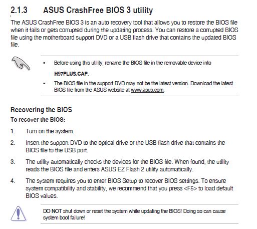

Ako je do oštećenog biosa, Recovery sa usb-om i dvd-om bi trebali da urade posao.
Zar ploča nije više u garanciji?

Pokusao sam recovery biosa ali mi ne rade usb portovi tako da ne konta fles kad ga ubacim a cd rum kad spojim samo preskace jer se komp restartuje svakih 5 sec nije u garancije istekla bas nedavno
