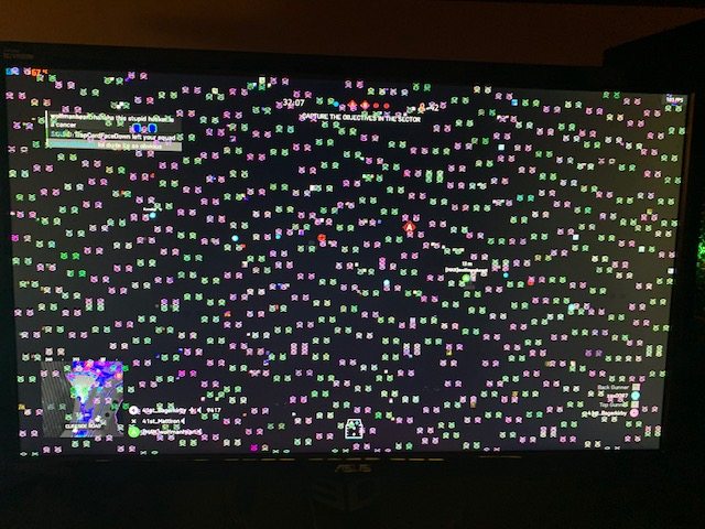

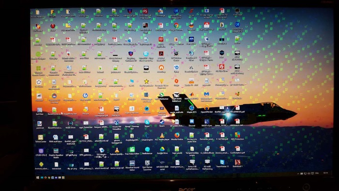

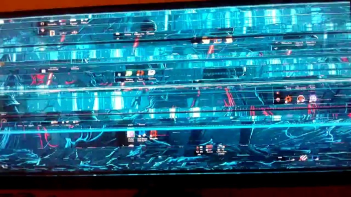

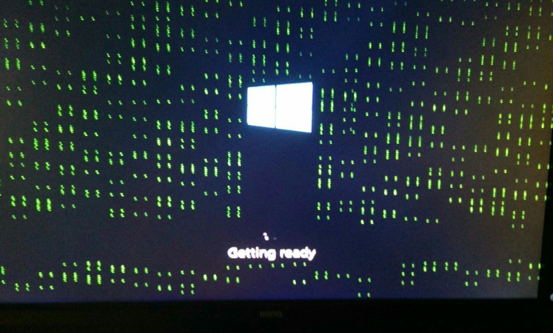

Tebi u 60% slucajeva kartica ne radi kako treba. Ako ti je zao da je bacis koristi je onako kako moze ali da je RIP to je sigurno. Nemoj da te zacudi ako uskoro na monitoru ugledas ovako nesto

Vidi jako je prosto, grafika mora da prolazi svaki test bez problema. ako je 100% ispravna tako ce i biti. Graficka moze da bude cak i nova (znam slucaj) Strix RX480 8GB znaci lik radi unboxing ubacuje karticu u racunar i sta se desi? Grafika ne prihvata oficijalne drajvere. Grafika vracena dobijena druga. To je to, neispravna graficka kartica.

Druga slika ladno matrix lel

Da da, to kad rikne RTX2080Ti ROG Matrix tako se manifestuje. :d
