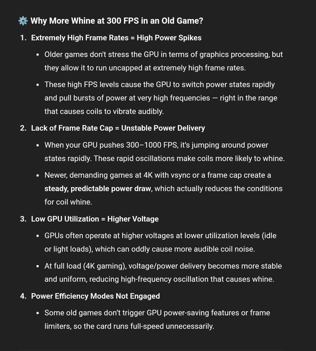

Nije tako. Ovde se priča o esport igrama koje se igraju u niskoj rezoluciji ili starim igrama.. gde fps ide od 0 do beskonačno.
Konsultuj ChatGPT... šta da ti kažem.

Onda sam se ja nalupao...
3.258
5.988
Istina je i u jednom i drugom slučaju.
