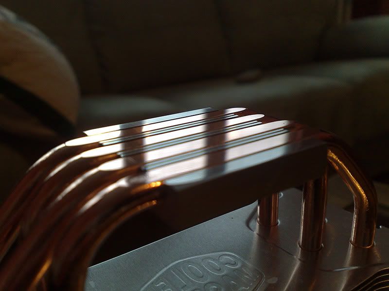

Izuva Hyper za 30€, zaista jedan sjajan kuler, i mogu reći konačno dobar ventilator (posle onog sa prvog Hypera) iz CoolerMastera koji nema onaj njihov karakterističan zvuk...
I još kad se baza uradi ovako, proizvod postaje kompletan :)

ontopic: Ovaj Hyper 212+ preporucujem ljudima. Trebalo bi da kosta slicno kao Vendetta 2, ali samo postojanje backplate-a mu daje prednost (makar za 775). Ne volem push-pinove. A i podrzava novija Intel podnozja...

Moze i u horizontalu za razliku od Vendette i ima pipe vise. :)

Odlichan kuler! Meni se lichno najvishe svidja gornja shnala tj reshenje. Znam znam, to sam vec naglasio u tekstu, ali je reshenje fenomenalno, bar meni koji veoma chesto skidam kulere za CPU-a zbog raznoraznih testova ;)

Interesantno je da sam sasvim slučajno gledao nešto po netu, naletim na neki link sa reviewom 212+ i rek'o, ajde da pogledam, svidi mi se, pitam druga Duleta Typhoona ima li toga u Pinu, kaže ima, rek'o pakuj stižem, ispolirao, namontirao, radi odlično (već je sve opisano u testu, koji je sjajan kao i uvek btw, nisam napomenuo ;)), a čini mi se da je i jedini kuler trenutno (ili bar jedini povoljan) koji može da se montira i na AMD u oba pravca (što je od esencijalnog značaja), i na sve trenutne Intel sockete... :cool:

P.S. U odnosu na prvi Hyper 212, koji sam takođe imao (i polirao, naravno), ispravljeno je skoro sve što tamo nije valjalo - telo, tj. rebra su daleko čvršća i kvalitetnija, ne savijaju se ni malo prilikom manevrisanja telom (pri lapovanju npr.), heatpipeovi imaju direktan kontakt sa procesorom (nisam siguran da li ih ima više ili isto kao na prvom, ali nebitno), ventilator je bolji, plus je PWM, lepše je i dizajniran, daleko lakša montaža samog ventilatora, na prvom ste morali skidati ceo kuler da bi odšrafili one crne nosače ako se dobro sećam, a na sve to, cena je ostala identična, stvarno well done CoolerMaster! :)

Isto sam i ja zapazio za rebra ;) Jednostavno recheno svugde je malo bolji, a u ukupnom skoru na kraju odlichan!
